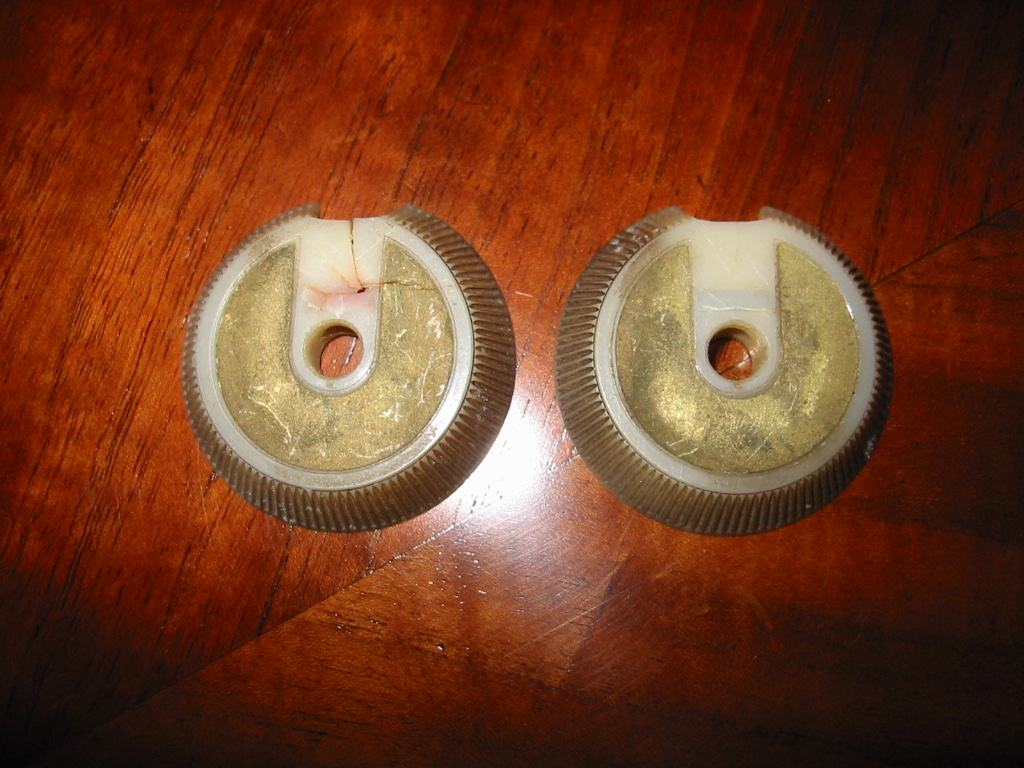

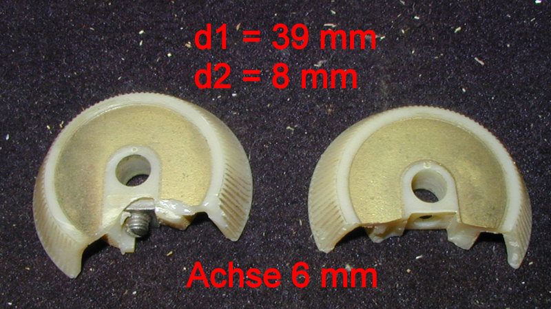

      Die beiden Klanregelknöpfe sind beschädigt und unbrauchbar, Maße stehen im Foto.
      Wer so etwas hat, bitte anbieten. Man hat ja Dutzende von diesen Billigknöpfen in der Kiste, aber der passende ist nie dabei...

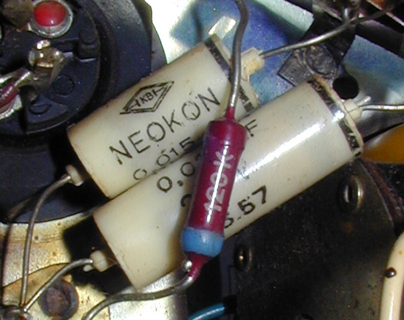

      Ferner sind sehr viele von diesen Neokons verbaut. Wie ist der Langzeitstatus ? Können die im Gerät verbleiben ?

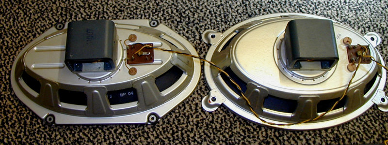

      Beim Zerlegen sind mir die zwei verschiedenen Isophon Chassis aufgefallen. Gibt es da einen Grund ? Klang ? Die Magnetfeldcharakteristik wegen der Ferrittantenne kann es ja nicht sein, da beide Hufeisen tragen...

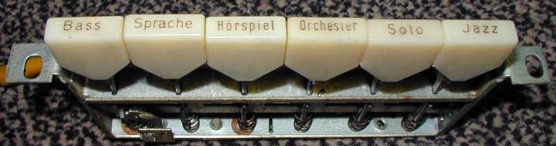

      Nebenbei dann auch noch die Klangregelklaviatur, mit "Hörspiel", was ich bisher noch nicht gesehen habe.

      bei den unterschiedlichen Chassis könnten auch hier verschiedene Resonanzfrequenzen der Grund sein.

      leider sind die Neokon-Kondensatoren nicht wirklich so gut, wie man aufgrund ihres Aussehens glauben möchte. Auch sie sind in der Regel "undicht" und zeigen beim Messen auch die typisch erhöhten Kapazitätswerte, wie es bei den gealterten Kondensatoren üblich ist.
      Deshalb sollten sie durch neue ersetzt werden...
      Es gibt da sowas wie eine Faustformel: Trau keinem über 50! Im Klartext heißt das, dass ich diese Kondensatoren der 50er Jahre grundsätzlich auswechsle. Am Beispiel eines Freiburg ist leicht abzulesen, dass erst ab dem Modell 12 fast keine Kondensatoren gewechselt werden müssen und erst die im 14er verbauten restlos im Radio verbleiben können.

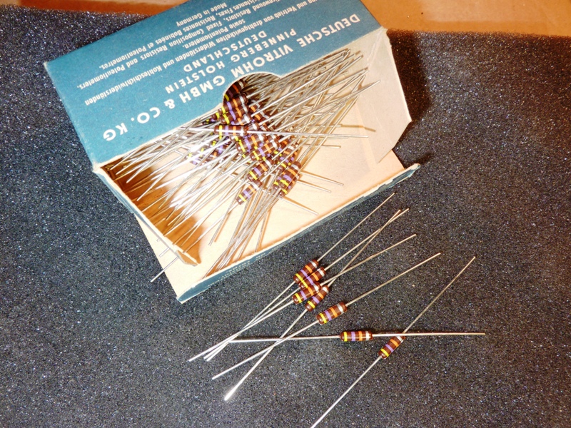

      bei mir im Keller habe ich heute noch jede Menge Vitrohms gefunden,
      So wurden sie damals geliefert:

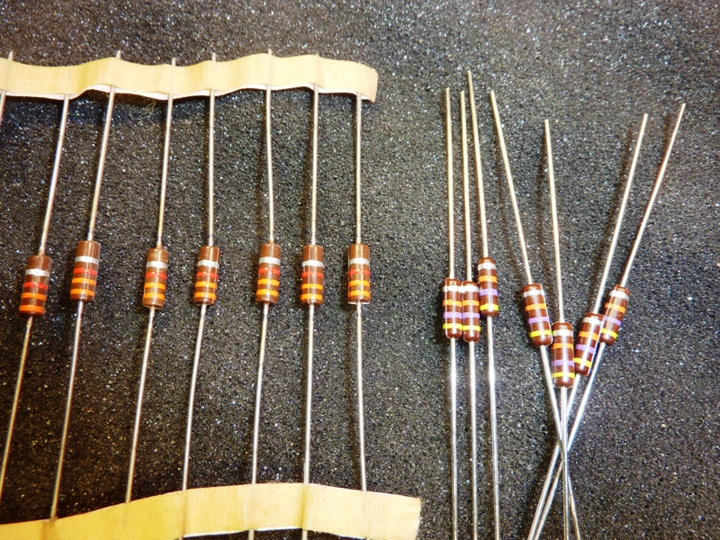

      Auf dem letzten Bild sieht man links gegurtete Ware, diese Widerstände sind etwas größer. Hier weiss ich nicht, ob es sich ebenfalls um Vitrohm handelt. Allen gemeinsam ist jedenfalls die feine Pressnaht um den Widerstandskörper.
      Ich kann mich nicht an Widerstände dieser Bauform mit Toleranzen besser als 10% erinnern :(
