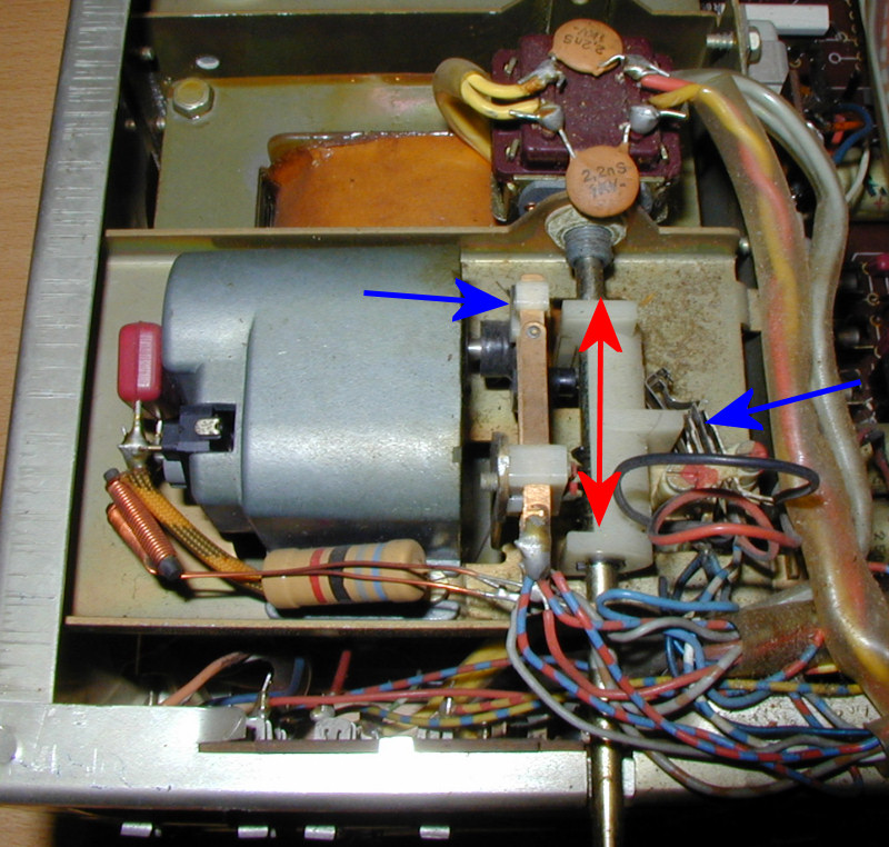

      Falsch gelesen. Klar, der E/A Schalter ist ein ganz anderer mit einer total verrückten Mimik. Mal sehen, ob ich davon Bilder habe.
      @Gunnar: Ja es ist schon ein Riesenteil. Um genau zu sein habe ich drei davon, wobei einer erbärmlich aussieht. aber noch haben er und ich Hoffnung, wieder aufzuerstehen...
      So, das ist die E/A-Einheit.
      Der Getriebemotor dreht beim Tasten an der Front 1/2 Umdrehung und schiebt einerseits das weiße Kunststoffteil gegen den E/A-Schalter (roter Doppelpfeil) während 2 Nocken den Selbsthaltekontakt steuern (blau). Beim erneuten Betätigen des Tasters fährt der Motor den Schieber wieder zurück, der Freiburg ist aus.
      Der Motor wird mit 14 Volt angesteuert, auf dem Schaltbild noch zu sehen der Motor für den Preomat, der ebenfalls motorisch umschaltet.

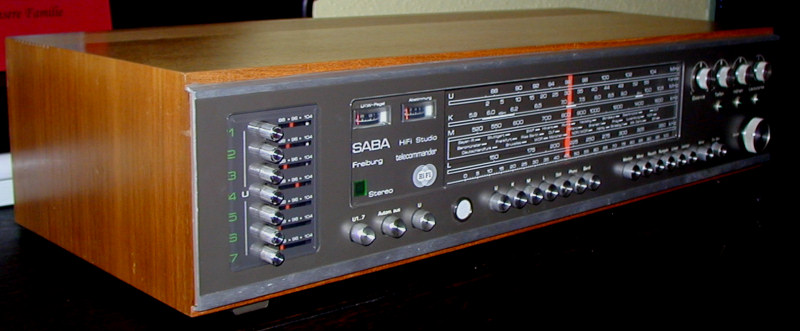

      Wer nicht weiß, um welches schöne Gerät es sich dabei handelt, hier noch ein Bild...
