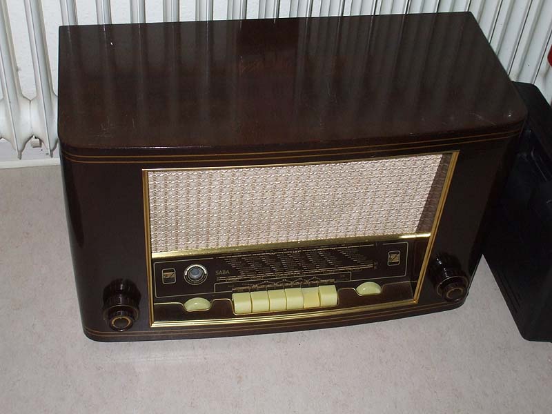

      erst kürzlich habe ich einen saba meersburg w 3 von meinem opa abgestaubt und frage mich nun wie dieses radio funktioniert.
      es geht mir dabei vorallem um die drehschalter, deren funktionen ich noch nicht alle herausgefunden habe.
      zudem wenn ich ihn einschalte gibt das radio knisternde geräusche von sich. ist das normal???
      zudem würde ich gerne wissen wie ich den innen angesammelten staub entfernen soll.
      um hilfe von euch währe sehr dankbar.
      (p.s. ich hab einen höllenrespekt vor meinem neuen (alten) röhrenradio und habe deshalb auch noch nicht viel probiert)

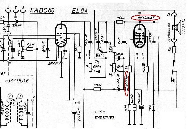

      bevor Du das Gerät in Betrieb nimmst, solltest Du erst mal ALLE Teerkondensatoren, Elkos und die Siebelkos tauschen. Sie haben meist mehr als die doppelte Kapazität und beinhalten auch oft Kurzschlüsse.
      Besonders gefährlich sind die 2X 5000pF Entstörkondensatoren. Diese sind nämlich einseitig mit dem Chassis verbunden. Bei einem Defekt steht das Chassis unter Netzspannung.
      Stelle bitte fest ob sich die richtige Sicherung im Gerät befindet.
      Überprüfe den Gleichrichter. Wenn Du das Radio für den Dauerbetrieb herrichten möchtest, würde ich ihn immer ersetzen z.B. durch 4 Dioden 1N4007. Vorwiderstand nicht vergessen denn die Ausgangsspannung ist nun höher als beim alten Selengleichrichter.
      Der Optik wegen kannst Du die Dioden in das ausgehöhlte Gleichrichtergehäuse einbauen. Das muß natürlich nicht sein.

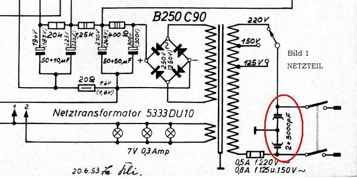

      Hallo Lara,
      bevor du dein Gerät einschaltest, solltest du, um euch beide vor Schäden zu schützen, mindestens die in den folgenden Schaltbildausschnitten markierten Kondensatoren austauschen.
      Diese beiden Kondenstoren im Netzteil solltest du auf jeden Fall erst einmal abkneifen - sie können zunächst einfach weggelassen werden...
      Du findest diese in der Nähe des Netztrafos, oft sind sie hinter der Pertinaxplatte mit dem Spannungswahlschalter "versteckt".
      Diese beiden Kondensatoren solltest du dringend ersetzen, sie können teure Bauteile gefährden. Hier empfiehlt es sich Kondensatoren mit einer Spannungsfestigkeit von mindstenes 600V zu verwenden, der obere Kondensator, an der Anode der Endröhre darf auch gerne ein 1000V-Typ sein.
      So kannst du nach dem Staubsaugen, wenn alles wieder gut sichtbar geworden ist, als erste Übung in Richtung Röhrentechnik versuchen die markierten Bauteile zu finden...

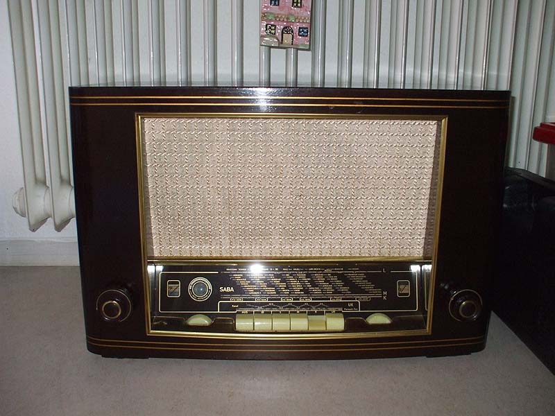

      Hallo alle zusammen, Gruezi Lara,
      ich habe zuafällig seit kurzem auch einen Meersburg W3 herumstehen.
      Er funktioniert ganz gut so wie er ist, aber er muß auch noch "generalüberholt" werden. Der Klang ist gigantisch gut.
      Allerdings werde ich die nächsten 6-8 Wochen dafür keine Zeit haben.
      Dann kann ich die Restauration mit vielen Fotos dokumentieren.

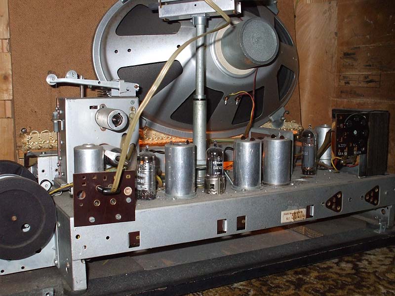

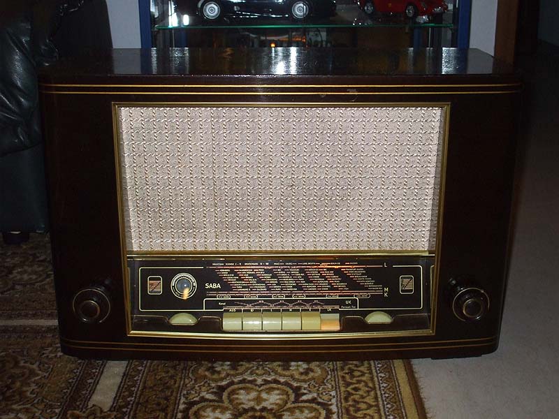

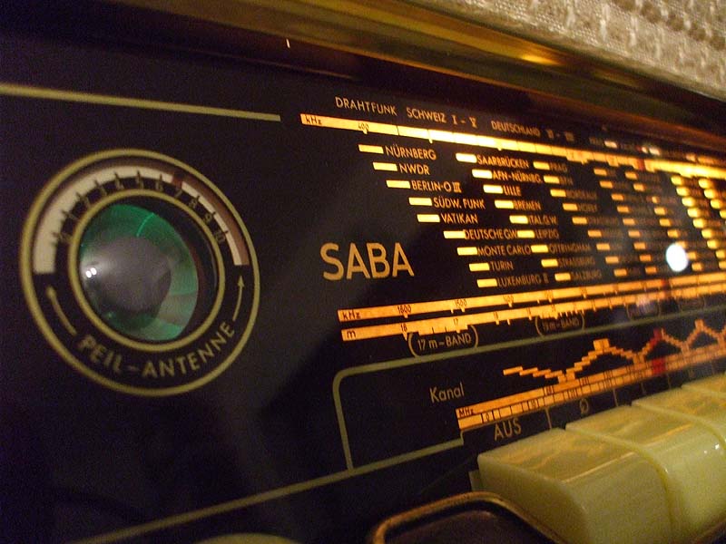

      Hier mal ein paar Bilder von meinem Gerät:
      Danke an alle die sich die Mühe genommen haben. Find ich echt toll wie schnell Ihr mir geholfen habt.
      Selbstverständlich werde ich mir mühe geben meinen Saba so aussehenzulassen wie auf den Fotos von Christoph. Dein gerät ist ein Traum.

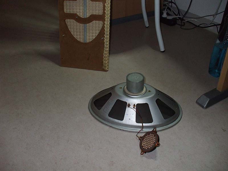

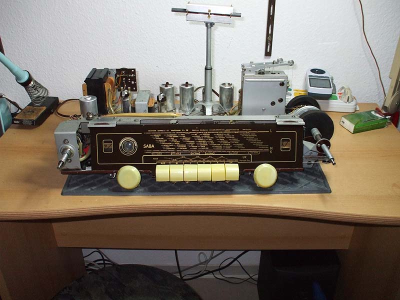

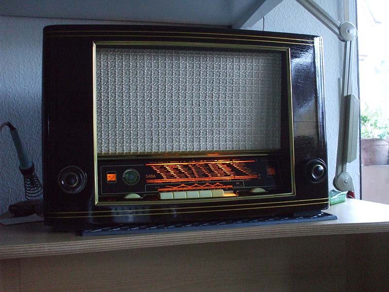

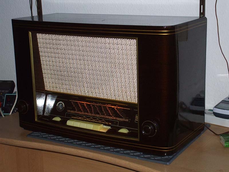

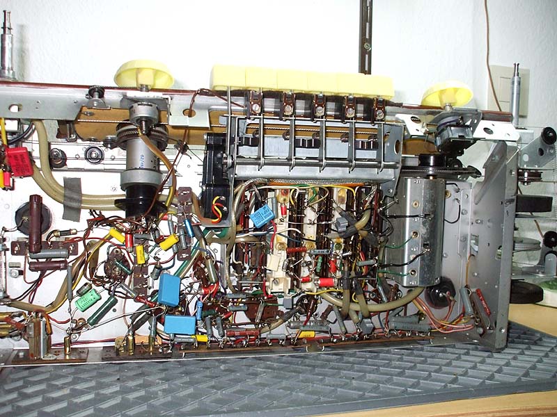

      Habe das Gerät jetzt doch mal angefangen zu restaurieren. Steht ja sonst nur rum und wird staubig. Das Gehäuse ist schlechter als es auf den Fotos aussieht. Ich werde es stellenweise ausbessern müssen. Auch ist das Furnier an manchen Stellen rissig.
      Der Stoff ist allerdings super, aber ich habe ihn dennoch gewaschen.
      Vorher wurde er auf der Schallwand festgetackert.
      Die üblichen Kondensatoren wurden ersetzt.
      Manche waren auch recht gut versteckt, aber ich müßte alle erwischt haben.
      Der 5000pF Doppelkondensator (wie im Schaltplan zu sehen ist) sitzt vor dem Netztrafo, er hängt also direkt am Netz. Er muß aus Sicherheitsgründen (!!) ersetzt werden oder komplett entfernt werden.
      Ich habe ihn einfach ersatzlos entfernt.
      Die Anzeigeröhre EM34 ist auch sehr schwach, da kümmere ich mich aber später drum.
      Aber das Gerät hat eine spitzenmäßigen Empfangsqualität. Vor allem die Kurzwelle begeistert.
      weiteres folgt

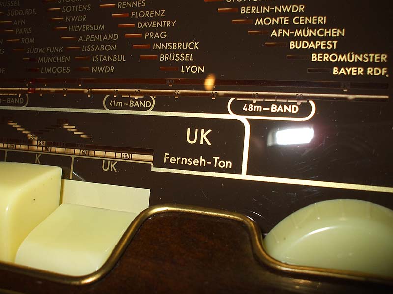

      Hallo Christoph.
      Der FS- Ton war geplant, ein Teil der Serien auch vorbereitet.
      Saba ist nach Tonfunk, Philips und Grundig letztendlich nicht voll eingestiegen.
      Nachzulesen im Buch „SABA, Bilanz einer Aufgabe“
      Daher viele Variationen mit UKW- KW- Lupe, UKW – FS- Ton usw.
      Siehe den Text im Link ab post 075
      http://saba.magnetofon.de/showtopic.php?threadid=2655&pagenum=4&highlight=Fernsehton

      normalerweise verfügt das Gerät über eine eingebaute UKW-Antenne (Dipol), damit kannst du die meistens die gängigen Ortssender in guter Qualität empfangen. In post008, unterstes Foto, kannst du auch erkennen in welche Buchsen sie eingesteckt werden muß.
      Für Lang- und Mittelwelle ist das Gerät mit einer Ferrit-Antenne ausgestattet. Damit solltest du schon einige Sender in diesen Wellenbereichen empfangen können. Für Kurzwelle ist nun keine der beiden Anordnungen so richtig wirksam; da könnte ein langer Draht in die Antennenbuchse (linke Buchse unter den UKW-Antennenbuchsen) eingesteckt etwas bringen.
