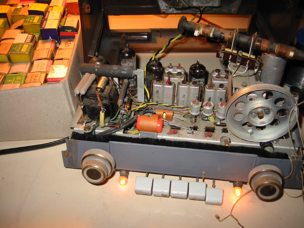

Philetta B2X63U Widerstand?
Hallo Mattes; Achim.

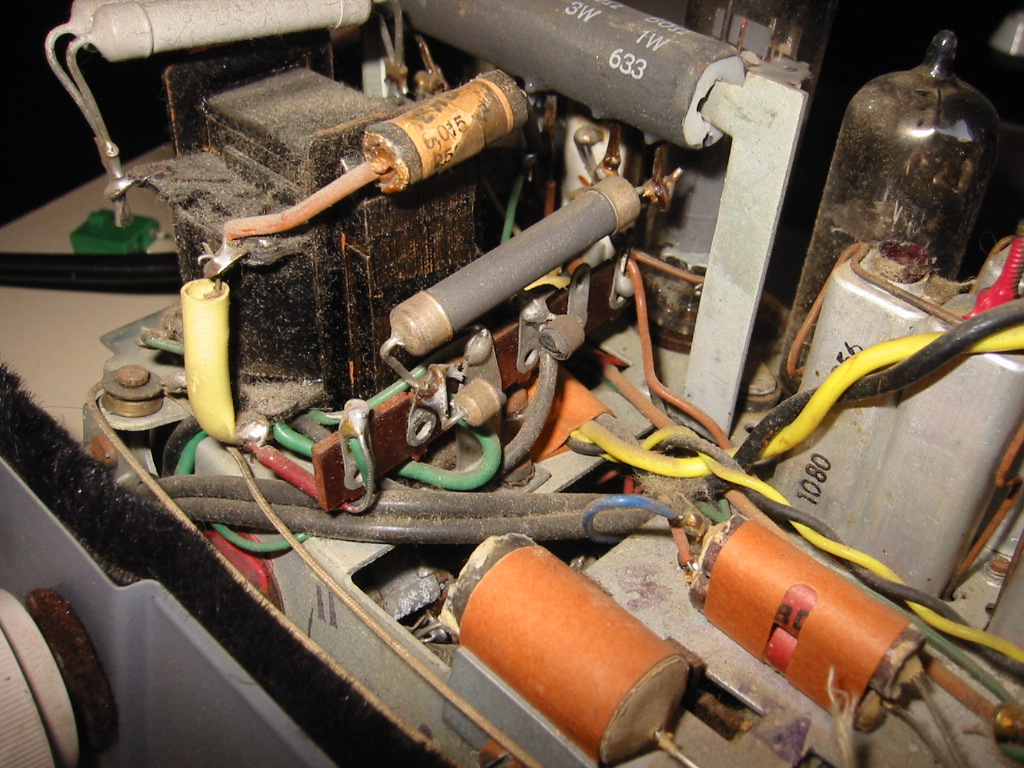

Diese zwei Teile sind NTC- Widerstaende.
Der grosse, immer im Heizkreis. der kleine liegt paralell zu den zwei Skalenlampen. Wenn eine davon ausfaellt, wuerde das Radio schweigen.
Weil dies nicht der Normalzustand ist, ist das eine andere kleinere Type.
Bei einem vergleichbaren Inlands "D" Modell liegen 2 Lampen 12v/0,1 A in Serie, der kleine NTC hat daher 240Ohm "warm"
Der grosse 220 Ohm warm. Entnommen aus B2D 01 U
EDIT: ergänzent zu Franz:
die 220 Ohm bedeuten bei einem NTC U/I daher 22v bei 0,1 A
und 240 Ohm = 24v bei 0,1 A das ist ja von allgemeinem Intersse wenn auch Mattes die Teile in die Hand bekommt.
hans -
Hallo Matthes,
das ist wie Achim schon vermutete ein NTC der kleine hat 10K bei 20C° der Große NTC 2,5K bei 20°
Wenn Du beide haben möchtest dann melde Dich, aber ich bin jetzt erst mal 3 Tage nicht greifbar (Oktoberfest)
Edit: Hans war schnellerNur wer gegen den Strom schwimmt gelangt zur Quelle, tote Fische schwimmen mit dem Strom!
Gruß "Plastik" Franz -
das sind einfach nur Messwerte, gemessen bei Raumtemperatur 20,2C° und längere Messung mit dem Ohmmeter bis sich nichts mehr am Wert verändert hat.
Daten habe ich auch keine gefunden.Nur wer gegen den Strom schwimmt gelangt zur Quelle, tote Fische schwimmen mit dem Strom!
So, bei dem unschönen Wetter konnte ich mich der Philetta widmen.
Habe den Widerstand von Franz -danke nochmals- eingelötet. Eingeschaltet, alles blieb stumm. Dann habe ich es der Einfachheit halber mit einem Satz neuer Röhren probiert - ohne Erfolg. Erst der Tausch der Ero´s brachte das Teil wieder zum klingen. Jetzt braucht nur noch das Skalenseil gemacht zu werden und gereinigt, fertig. Wollte Euch nur am (auch Eurem) Erfolg teilhaben lassen. :laola:
Gruß Mattes.
