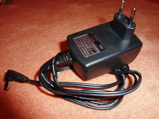

      So hatte ich beim AM-Empfang Knatter-, Schrubb- und Brummgeräusche, die letzten Endes durch das Steckerschaltnetzteil eines Switches verursacht wurden:
      Nach Ersatz durch ein anderes Netzteil war diese Störquelle verstummt.
