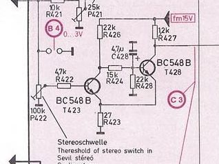

      Ich wende mich an die Transistorexperten für Schaltungsanalyse mit folgendem Problem:
      Der Receiver funktioniert einwandfrei, außer auf UKW Stereo.
      Bei einem stark einfallenden Sender, der definitiv Stereo sendet, ergeben sich die Meßwerte wie im Schaltbild gezeigt.
      Nach meinen Kenntnissen bilden die beiden BFY einen Differenzverstärker, dessen Ausgang 0V sein sollte, wenn die Brücke abgeglichen ist, d.h. Stereoempfang vorliegt. Dennoch liegen an der Basis des BC konstante 9 V an, egal welcher Sender empfangen wird. Die Stereoanzeige liegt in der CE-Strecke des BC178 und bleibt somit dunkel.
      Nicht ganz schlau werde ich aus dem Gewusel um den Collector des unteren BFY. Ich vermute mal den Fehler hier in der Hoffnung, die Experten treffen ins Schwarze.
      Das sollte ein Stereodecoder nach dem Zeitmultiplexverfahren sein.
      Über L402 (19kHz Sperre) wird das Multiplexsignal an die Mittelanzapfung des Sekundärkreises des 38kHz Schwingkreises geleitet (die rechten 4 Dioden gehören zum Synchrondemodulator/Ringdemodulator).
      L402 und L403 bilden ein 19kHz Sieb.
      Die beiden Dioden vor dem unteren BFY (Positionsnummer kann ich leider nicht lesen)
      gehören zu dem Frequenzverdoppler (Zweiweggleichrichterschaltung). Wenn der 19 kHz Pilotton vorhanden ist wird über die Frequenzverdopplung der 38 kHz Kreis des Ringdemodulators angeregt.
      Der rechte BC wird gleichzeitig bei vorhandenem Pilotton durchgeschaltet.
      Gruß Ulrich

      die beiden rechten BFY sind nicht wirklich als Differenzverstärker zu sehen. Der frequenzverdoppelte Pilotton bewirkt an den Anoden der beiden Dioden eine negativ gerichtete Halbwellenspanung, welche über das Poti R410 und dem 22k der Basis des oberen BFY zugefürt wird. Der obere BCY ist im Ruhezustand stromführend. Bei eintreffendem Stereo Signal verlagern die neg. gerichteten 38KHz Halbwellen den Arbeitspunkt des oberen BFY in den sperrenden Zustand, sodass jetzt der Stromfluß von dem unteren BFY übernommen wird. Das führt dazu, dass der jetzt über den 3k3 fließende Strom die B-E Strecke des BC178 durchschaltet und damit die Stereo Anzeigelampe aktiviert.
      Als "Nebeneffekt" wird der freqeunzverdoppelte Pilotton dem Primärkreis des Ringdemodulators zugeführt.
      Der obere BFY übt daher lediglich eine Schaltfunktion aus, deren Schwelle mit dem Poti R410 verändert werden kann - das müßte dann das Poti zur Einstellung der Stereo Schaltschwelle sein.
      Es wäre also mittels Oszilloskop zu überprüfen, ob am Schleifer des Potis R410 die negativ gerichteten 38KHz Halbwellen zu sehen sind. Wenn ja, sind dann die Basisteilerwiderstände der beiden BFY als mögliche Täter verdächtig incl. des 1µF-Elkos C410.
      Falls die 38KHz Halbwellen fehlen liegt der Fehler wahrscheinlich im Bereich der beiden linken Transistoren (BFY39/BC178). Am Kollektor des BC178 sollte der 19KHz Pilotton erkennbar sein, während am Kollektor des BCY das gesamte Multiplexsignal anstehen sollte.
      Die logischere Vorgehenweise wäre wenn man den vorletzten Abschnitt mit dem letzten vertauscht... habe den Gaul im Redefluß von hinten angeschirrt.

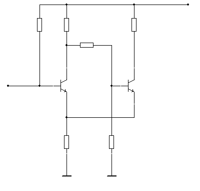

      dachte ich es mir doch, dass ihr trotz meiner Umschreibung letztendlich den emittergekoppelten Schmitt Trigger aus dem "Rauschen" holt. Die Jungens, welche Dieters Stereo-Dekoder gezeichnet haben, scheuten keinen Trick die Schaltung weitgehend unkenntlich zu machen.
      Und Ulrich hat bewiesen, dass einfaches Umzeichnen oft Wunder bewirkt. Das bewährt sich immer wieder... ich hatte die Schaltung auch "heimlich" ungezeichnet.
      Nachsatz: ich denke, dass der Emitterelko von T402 einer der wichtigsten war, denn er ist im Wesentlichen für die Verstärkung dieser Stufe verantwortlich und befindet sich in einer niederohmigen "Umgebung" und dadurch macht sich an dieser Stelle ein Kapazitätsverlust besonders wirksam bemerkbar.
      Sorry dass ich euch in Unkenntnis über das Gerät ließ, es war nicht meine Absicht. Ich dachte ich hätte es im Eingangspost erwähnt, dem war aber nicht so.
      Es ist der Graetz Belcanto 300, hatte hier schon mal angeklopft: s. u.

      Nachsatz: Die in der Service Anleitung beschriebene Schaltung arbeitet mit neg. Betriebsspannung - da sind auch die Verdopplerdioden anders gepolt. Man muß da alle Polaritätsangaben umkehren und die Dotierung der Transistoren vertauschen. Das ändert aber nichts an der eigentlichen Funktion.
