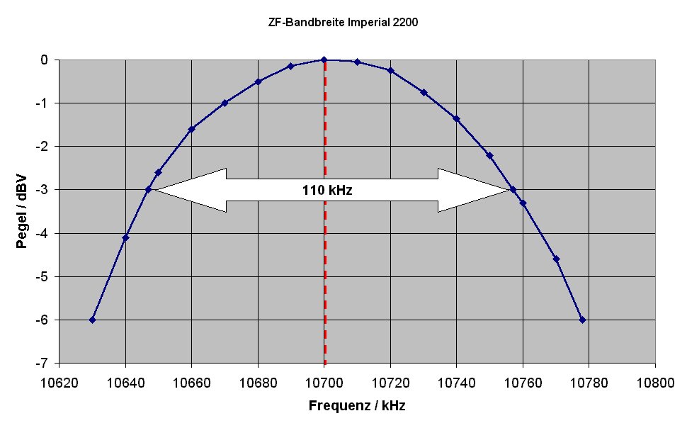

      Etwas aufwendigerer FM ZF-Verstärker mit ZF-Bandbreite (-3dB) von 110 kHz (gemessen "über alles", d.h. vom Mischteilausgang bis Ausgang Ratiodetektor).

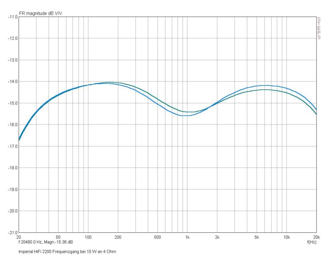

      Der Frequenzgang ist zwar noch gerade innerhalb DIN 45500, hat aber mit HiFi nach heutigem Standard noch nicht viel gemein. Auch die Phonoentzerrung ist eher eine "Pegelanpassung" als eine gute Linearisierung. So pingelig war man 1970 bei Imperial wohl noch nicht, abwohl sämtliche klangbestimmenden Kondensatoren im Klangregelnetzwerk und Phonoverstärker hochwertige Folientypen sind. Einen brettgeraden Frequenz-Amplitudengang macht dieser Imperial nicht. Vielmehr produziert er in der "Linear"-Stellung einen Kamelhöcker-Frequenzgang mit Minimum bei 1 kHz, das aber auf beiden Kanälen gleich.
      Verzerrungen (THD) bei UKW-Stereo betrugen nach Abgleich typisch 0,3% bei 60 dBu HF-Signalpegel, 7,5 kHz Pilotthub und 38,5 kHz Gesamthub, etwas besser als die Datenblattangabe.
      Im Verstärkerbetrieb war bei 1 W Leistung, ausreichend für sehr gehobene Zimmerlautstärke, der Klirrfaktor < 0,1% von 20 Hz bis 20 kHz und bei 10 W über den gesamten Frequenzbereich von 20Hz bis 20 kHz < 0,3%, bis 16 kHz bei < 0,2% THD.
      Die im Datenblatt angegebene max. Ausgangsleistung von 2x 15W schafft der Imperial, aber die Intermodulationsverzerrungen sind dabei zu stark, so dass praktisch die Grenze bei 10W Sinus pro Kanal an 4 Ohm ist (bei IMD <0,6% bei 250 Hz:8 KHz 4:1), immer noch mehr als genug für das Wohnzimmer.
      Um bei Phono über den eingebauten Entzerrer-Vorverstärker einen einigermassen linearen Frequenzgang zu erhalten, muss man den Höhenfilter einschalten, aber darf die Taste "Linear" nicht drücken. Bei "Linear" und ohne Höhenfilter fallen die Bässe zu früh ab. Ohne "Linear" (also Bass- und Höhenanhebung) sind die Bässe richtig aber die Höhenanhebung bei Phono ist um +7dB zu stark. Es war damals den Konstrukteuren "gut genug", wenn es "so einigermassen" hinkam.

      Frequenzgang in Stellung "Linear" und Klangregler in Mittelstellung, beide Kanäle:

      Messung der ZF-Bandbreite nach ZF-Abgleich:
