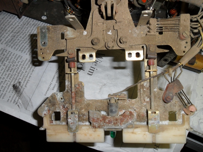

      Das ist der schadhafte Kontaktträger und es ist gut zu erkennen, wie sich zwischen den beiden rechten Kontakten ein kokelnder Kohlewiderstand gebildet hat. Da dieser Kontaktträger an beiden Enden mittels "Klemmbefestigung" arretiert ist ist sein Ausbau von der zugänglichen Seite nicht ohne weiteres möglich - es sei denn dass es irgrndwie doch gelingt die Klammerung am "verborgenen" Ende auseinader zu biegen.
      Egal wie, es ist nicht so einfach diesen Fehler sachgerecht zu entsorgen. Aber mit deinem jugendlichen Elan wirst du auch damit fertig werden.
      Momentan habe ich ähnlich schwerwiegende Probleme auch bei einem Freiburg WIII bei welchem der Pertinaxträger, noch schlimmer als im obigen Bild aussieht; dort müßte bei korrektem Vorgehen ebenfalls der ganze Kontaktträger ersetzt werden. Leider mangelt es mir hier an geeigneten "Spenderorganen".
      Und wie es aussieht, ist auch noch eine zweite Region, das heißt ein weiterer Kotaktstreifen am "Brennen". Ich habe den Eindruck, als wäre das ganze Gerät längere Zeit in einem Feuchtebiotop betrieben worden - also sieht es nahezu hoffnungslos aus. Unter Umgehung des halben Tastenaggregates läuft das Ding wenigstens auf UKW, dass ich mich schon einmal von dem legendären Klang überzeugen konnte.
