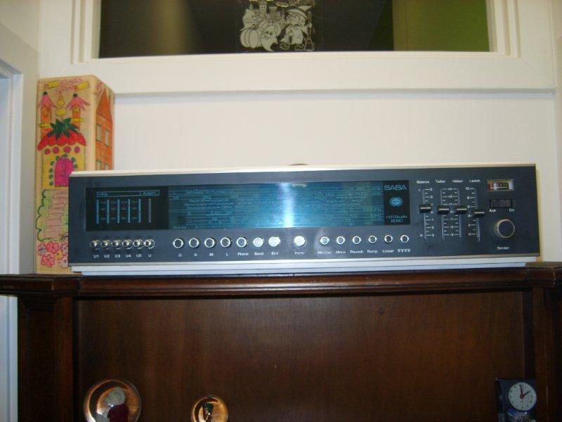

Erstes Winterprojekt saba 8080 - Kanal prasselt
      nach dem schönen Porträt zum 8080 habe ich mich entschlossen, meinen 8080 zum ersten Winterprojekt zu machen.
      Nach dem Einschalten rauscht der linke Kanal leicht. Das Rauschen wir dann immer stärken, bis es zu einem richtigen Prasseln wird. Kennt schon jemand das Problem?
      Ich haben einen weißen 8080 H mit IC Stereodecoder. Bei H ist gegenüber dem G auch schon das Skalenglas aus Kunststoff.

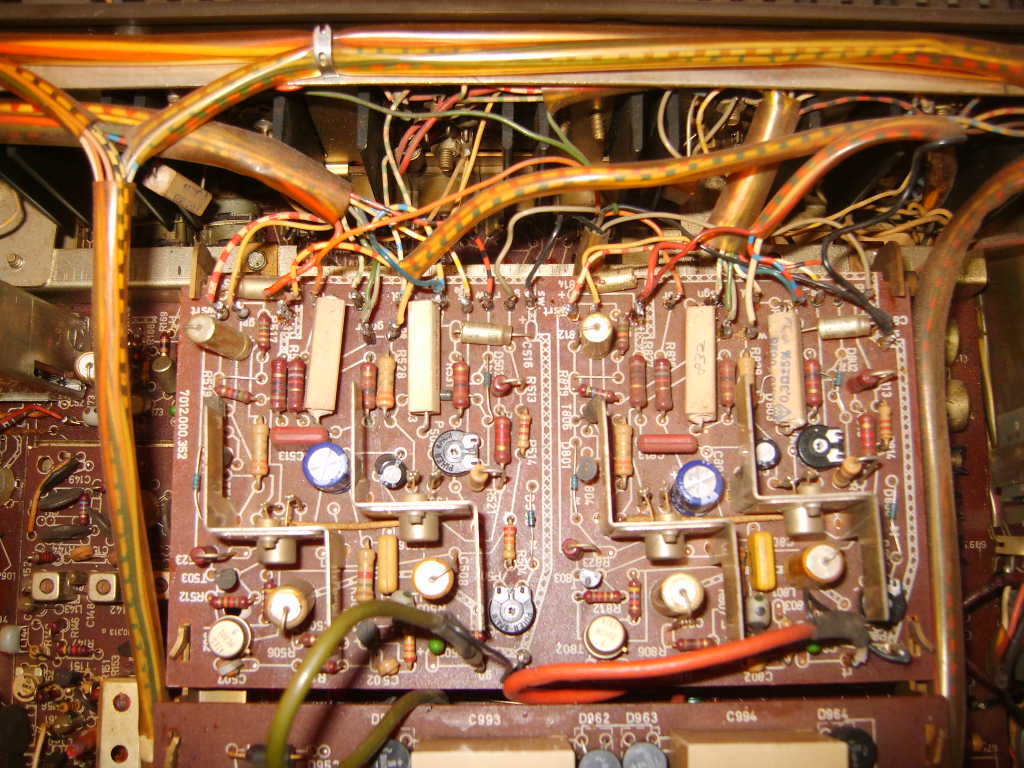

      In einem ersten Test musst Du die Signalzuleitungen zu den Endstufenplatinen ablöten. Dann weisst du, ob das Geräusch im Bereich der Endstufe oder davor entsteht.
      Hi Achim,
      die Signalleitungen habe ich abgelötet. Jetzt ist ganz still. Dann liegt das Problem wohl vor den Endstufen.
      Kann man das ohne Oszi was machen, oder soll ich blind mal alle Tantals tauschen?

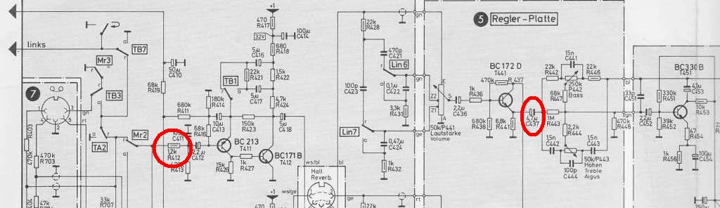

      Du kannst natürlich, wenn es Dir nicht zu kompliziert ist, durch Auftrennen und Überkreuzverbinden in den Stufen davor (z.B. an der Klangregelung) den Entstehungsbereich weiter einengen.
      Es sind ja Teile des Signalwegs auf der Grundplatte, dann geht es zur Frontplatte (Lautstärke/Klang) und dann wieder zur Grundplatte zu den nächsten Stufen.
      Ich hatte solche Fehler schon infolge defekter Tantalelkos (einmal auf der Klangregelplatte) - alle zu tauschen ist etwas mühsam, es sind ziemlich viele.
      Versuche, den Bereich weiter einzugrenzen, Schaltbild ist ja vorhanden.
      Die Sicherungshalter solltest Du auch alle auf Federkraft überprüfen. Das ist eine Schwachstelle!
      So schlimm wird das schon nicht.
      Hier sind im Schaltbild die ersten 2 Trennstellen eingezeichnet. Stelle zuerst die Verbindung zur Endstufe wieder her.
      Dann ziehst Du den Brückenstecker in der Hall / Reverb-Buchse.
      Wenn es dann noch rauscht, baue den C437 aus.
      Wenn es ohne den Stecker nicht mehr rauscht, R 412 ausgebaut.

      vielen Dank für die Unterstützung. Der 8080 läuft wieder, nachdem der C712 getauscht wurde.

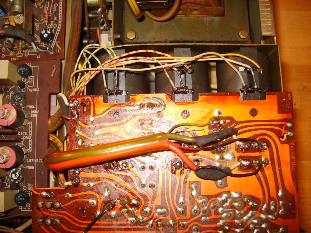

      Hier ist die Endstufe. Hinter links ist ein ein roter Anschluß lose. Scheint allerdings keine Wirkung zu haben.
