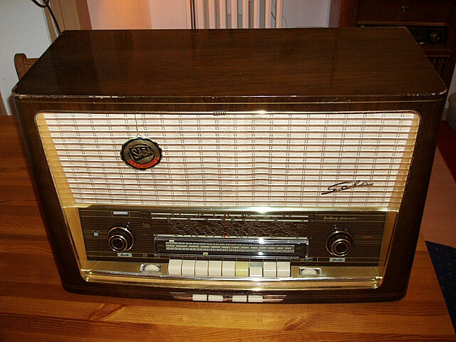

      Hallo liebe Saba-Gemeinde, ich bin seit einer Stunde stolzer Besitzer eines Freiburg 9 Automatic!

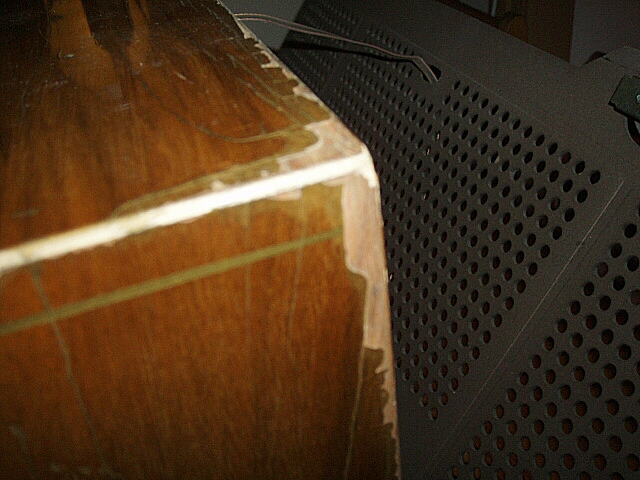

      Das Gehäuse hat einige Gebrauchsspuren und wird auf jeden Fall lackiert (Diesmal aber von einem befreundeten Möbeltischler). Fürs erste habe ich mir zerlegen und reinigen vorgenommen, dann eine Kondensator-Kur. Das Gerät wurde mir vom Vorbesitzer vorgeführt, es spielt und auch die Automatic "lebt" noch - es war in Familienbesitz und auch häufig in Betrieb. Nun meine Frage: Was gibt es generell bei einem Automatic-Radio zu beachten bzw. was sollte auf jeden Fall getan werden und wo heisst es für einen Anfänger "Hände weg!" ??? Eine Totalsanierung mit Chassislackierung und Totalentkernung a la Nightbear wäre zwar Klasse, da bin ich aber noch meilenweit entfernt. Es soll Betriebssicher und für dauerhaften Wohnzimmereinsatz tauglich sein.
