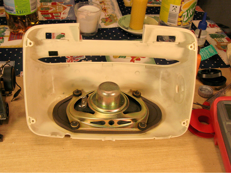

      Der Lautsprecher strahlt nach hinten ab, und ist mit 10 x 15cm schon ordentlich groß für ein so kleines Radio. Das größte Problem ist derzeit noch der extrem schwergängige Drehkondensator, der eine Senderverstellung verhindert. Immerhin aber schon auf allen Wellenbereichen Rauschen.

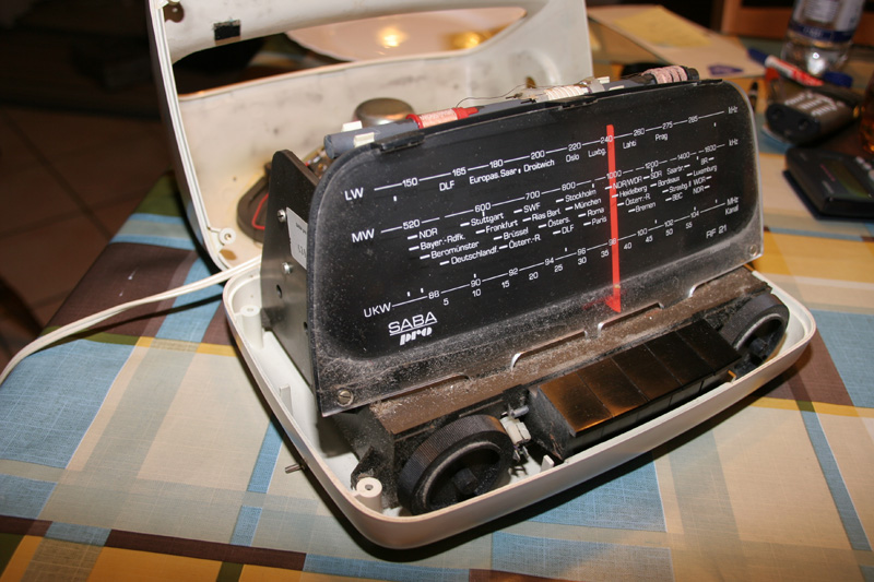

      Also erstmal aufgemacht (keine billigen selbstschneidenden Schrauben, M3 Schrauben in Gewindebuchsen!) und eine Sichtkontrolle. Dabei fällt mir auf, daß es eines der ersten SABA-Radios mit IC sein muß, ein TBA 480 als ZF-Verstärker ist drin. Die Donau oder Triberg haben das alles noch diskret.
      Alles macht einen extem soliden und ordentlichen Eindruck. Der Trafo ist sogar ein Schnittbandtyp, soweit man das erkennen kann. Das Radio war damals sehr teuer, und das sieht man auch an der Bauweise. Das Innenleben lässt sich problemlos aus der Schale herausnehmen, die Platine ist sehr gut gelötet, der ganze Aufbau mach einen vertrauenerweckenden Eindruck.

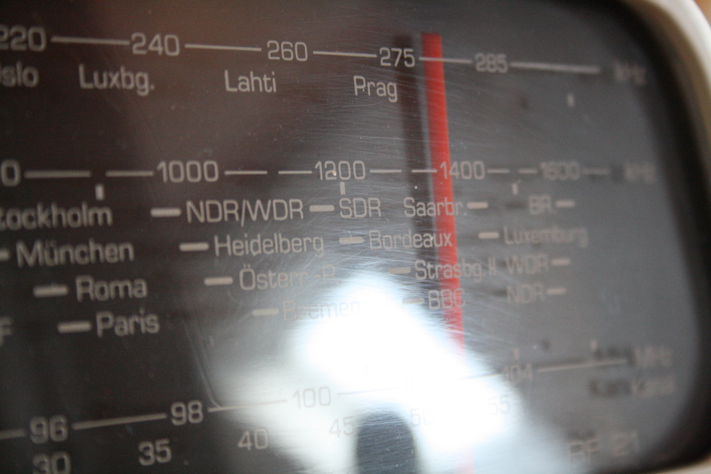

      Die Skala ist auf der Plexi-Scheibe von innen aufgedruckt, und macht durch die Beleuchtung mit 2 Lämpchen von unten bei dunkler Umgebung vor dem schwarzen Hintergrund schon was her. Nur die Birnchen sind sehr funzelig, die müssen in jedem Fall getauscht werden.
      Nach etwas Losruckeln mit sanfter Gewalt dreht sich der Kondensator auch wieder etwas, der Haus- und Hofsender Bayern 3 lässt sich einstellen, und mit der eingebauten Antenne ist der Empfang auf Anhieb sehr gut! Auf allen 3 Wellen!
      Schnell wieder zusammengesetzt, bin ich erstaunt, der Klang ist (Saba-typisch) für so ein kleines Gerät sehr voll und auch klar. Vor eine Wand platziert, wirft diese den Hochtonanteil zurück, es klingt wirklich toll.
      Das war's zuerst einmal, aus den Bilden kann man schon erkennen, daß noch viel zu tun ist. In den nächsten Tagen werde ich die Technik wieder auf Trab bringen, d.h. Drehko gängig machen, nach zu tauschenden Teilen suchen (z.B. Selenbrücken,...) und die innere Aufarbeitung. Ich werde dann weiter darüber berichten, bis zum fertigen Gerät. Das wird wohl etwas dauern, ich weiß nicht genau, wann das Gehäuse aufgearbeitet wird.

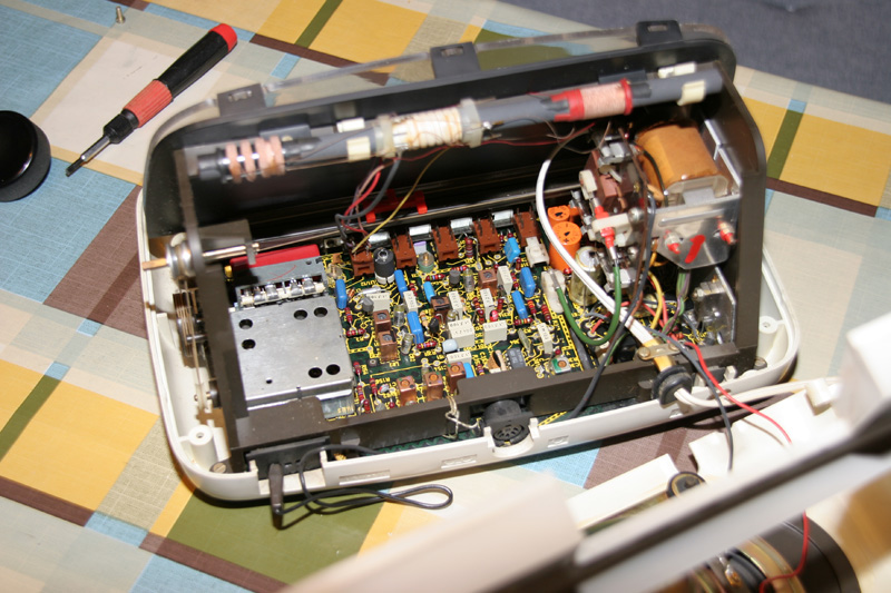

      So, heute habe ich etwas an der Technik des Radios weitergemacht.

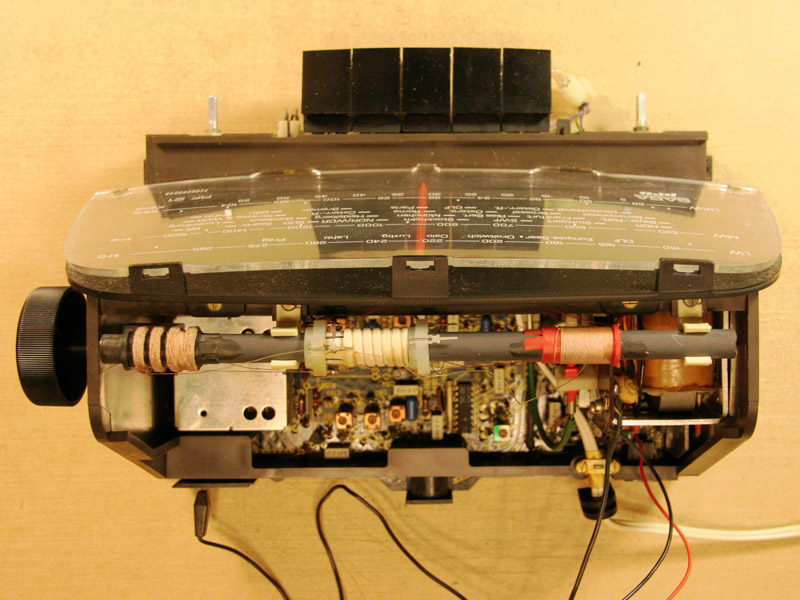

      Das gesamte Innenleben lässt sich nach lösen von 4 Schrauben (auch in Metallbuchsen!) aus der Unterschale heben, alles schön sauber und solide in der Machart der 70er Jahre SABAs gemacht.
      Die Platine ist sehr sauber gelötet, erinnert irgendwie an die Art eines 8080 o.ä. Recievers. Offensichtlich wirklich Made in Germany.
      Interessant ist der Einbau des Lautsprechers. Dieser ist nämlich deutlich kleiner als die Rippen auf der Rückseite. Es sieht irgendwie so aus, als ob das braune Plastikteil da als eine Art "Adapter" eingebaut wurde, um den kleineren Lautsprecher unterzubringen. Ist da in der Konstruktionsphase die Zeit knapp geworden (oder der geplante Typ nicht verfügbar?)??? Aber alles sauber verklebt.
      Schön ist auch die richtig lange Ferrit-Antenne, das Ding bekommt auch jede Menge AM-Sender rein. (OK ist kein 3DS, mit drehbarer Antenne kann es nicht dienen).
      Ein schönes Detail ist der an der Seite der Trafos befestigte Netzschalter, dieser wird mittels des grünen Bowdenzugs durch das Tastenklavier an der Frontseite betätigt. Und das bei einem "Küchenradio"! Zusammen mit dem Schnittbandtrafo und dem generellen Aufbau kann man den damals sehr hohen Preis von 248 DM dann schon nachvollziehen.
      Spannend (im wahrsten Sinne) ist auch die eingebaute Antenne. Das schwarze Kabel im Bild unten ist die eingebaute Antenne. Diese ist mittels des 220p Keramikkondensators an einen Pol der Netzleitung geschaltet. Das habe ich eigentlich noch nicht so in dieser Form gesehen. Wurde das früher öfter gemacht? Also ich traue dem Keramikkondensator ja schon, aber bei einem Defekt???
      Insgesamt ein schönes Stückchen Radio! Es war dort eigentlich fast nichts zu tun. Eine abgebrochene Lampenhalterung, den verharzten Drehkondensator gängig machen, das Skalenseil wieder richtig positionieren, das war fast alles. Tasten funktionieren, Potis kratzen fast gar nicht, das lass ich erst mal so. Einziger Wackelkandidat ist der SEL Selengleichrichter.

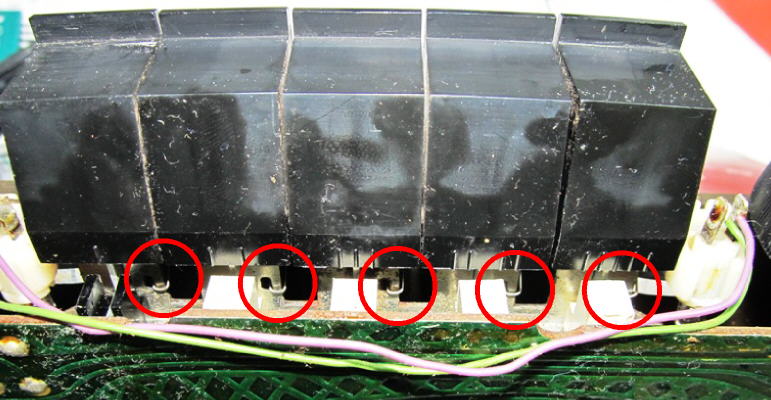

      Technisch war eigentlich nichts zu machen - reinigen der Regler und Schalter. Die Kondensatoren schauten gut aus. Eine Skalenlampe ist defekt- Nun zu meiner Frage was für eine Leistung hat die Beleuchtung - ich habe testweise ein Birnchen eingebaut - aber das ist zu hell - und wie heisst die Fassung.
      Das Netzkabel habe ich ersetzt - es war beschädigt, total versifft und klebrig.

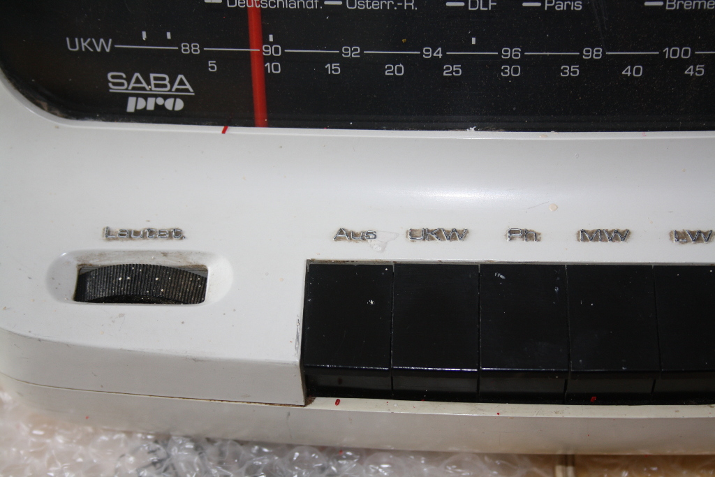

      Die Austaste blieb im AUS Zustand unten - funktionierte aber. Hier fehlte die oben zitierte Feder - ich habe mir eine gebogen und nach viel gefummel und gefluche war diese eingebaut und die Taste kommt hoch.
