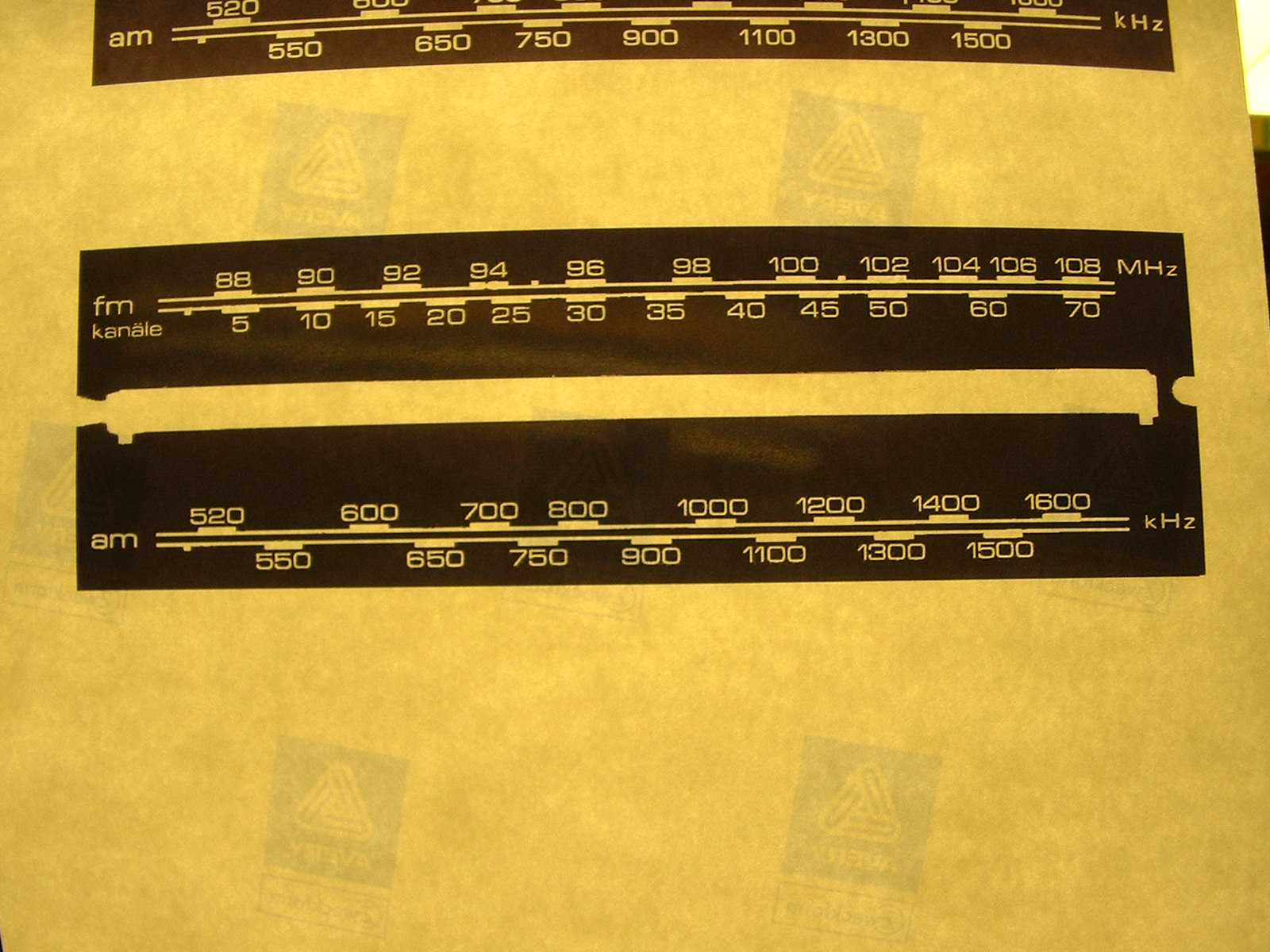

      habe das inzwischen mit der Folie für den Tintenstrahler getestet und denke das Ergebnis ist so schlecht nicht. Das Bild zeigt die bedruckte Folie mit dem Trägerpapier dahinter. Das Ganze habe ich vor meine Arbeitsplatzleuchte gehängt, die Hintergrundbeleuchtung ist eher heller als im Gerät.
      Werde es demnächst mal in ein Gerät einbauen...
      Grüße von Martin, DG3FFN

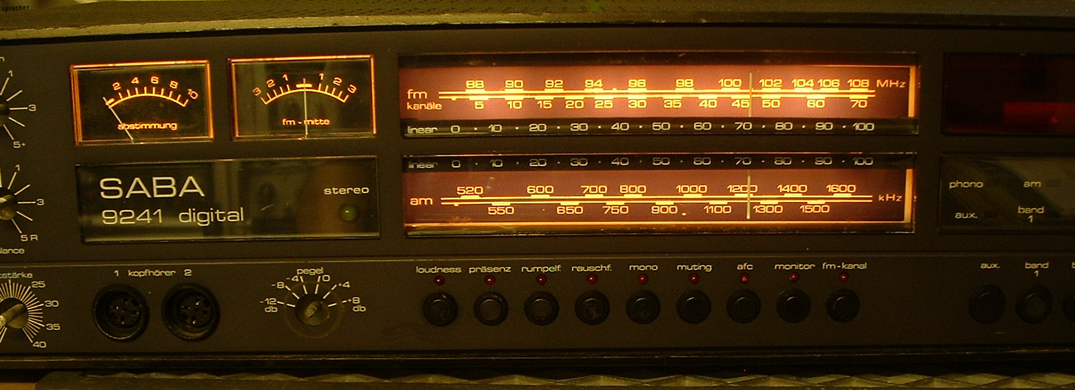

      Hallo Sabafreunde,
      möchte euch hier mal mein Ergebnis vorstellen. Ich habe die bedruckte Folie aus dem Bild im letzten Thread heute mal in ein Ersatzteilträgergerät eingebaut. Verglichen mit den Instrumenten ist die Lichtdichtigkeit der gedruckten Skala deutlich schlechter. Vielleicht besteht die Möglichkeit die Datei dahingehend noch zu optimieren oder die Druckeinstellungen zu optimieren. Alternativ könnte man die Lampenspannung etwas reduzieren.
      Macht´euch ein Bild ob das für euch eine Lösung sein könnte...
      Viele Grüße von Martin, DG3FFN
      Hallo Majo,
      ich habe von einer original Plexiglasscheibe die Bedruckung entfernt und die Folie daraufgeklebt. So ganz das Wahre ist es aber noch nicht, die Folie ist etwas kleiner als das Original. Man erkennt, dass am rechten Rand und unter der AM Skala ein weißer Streifen sichtbar ist. Man müsste hier ggf. die Datei noch etwas bearbeiten indem man die Ränder erweitert. Ich denke, dass das Übereinanderkleben von 2 Folien nichts aussehen wird, da erstens die Drucke nie 100% deckungsgleich sein werden und dann das Ganze noch möglichst deckungsgleich übereinandergeklebt werden muss. Hier sehe ich eher die Chance mit den Druckereinstellungen etwas zu verbessern. So lichtdicht wie das Original wird man es mit einer Folie wohl nie bekommen, das wurde mir klar als ich den Druck von der Plexiglasscheibe entfernt habe. Die Farbauftrag ist derart dick und resistent, dass weder Nitro Verdünnung noch Aceton hier auch nur irgendwas bewirken konnten. Schlussendlich habe ich feines Schleifpapier genommen und die Farbe runtergeschliffen. Für eine Lichtdichtigkeit die dem Original nahe kommt gibt es wohl zu einem Siebdruck auf die Plexiglasscheibe keine Alternative.
      Viele Grüße Martin, DG3FFN

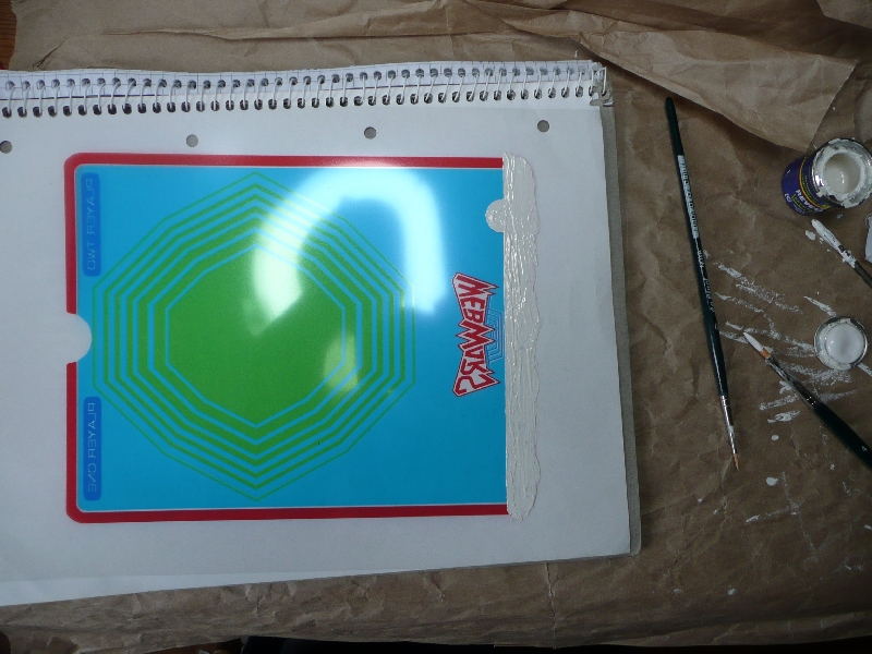

      Ein Tipp von mir um die Deckkraft zu erhöhen: Einfach spiegelverkehrt ausdrucken, sodass die "Vorderseite" die Klebeseite ist. Dann die Rückseite weiß bepinseln (Achtung: Keine Farbe auf Wasserbasis verwenden, das löst die Druckerfarbe. Ich nehme REVELL Email Farbe für den Modellbau. Ich hab auch schon von Leuten gehört die die Farbe aus der Sprühdose nehmen, das geht wohl auch). So stelle ich Overlays für mein Vectrex System her.
      //edit: In etwas so:
      Du musst bei der Skala natürlich die gesamte Fläche bepinseln, da diese nicht durchsichtig sein muss.
      So siehst aus, wenn du Farbe auf Wasserbasis nimmst:
      Gruß Julian
