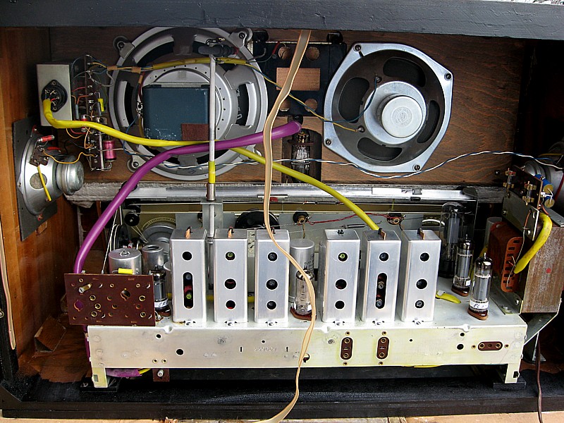

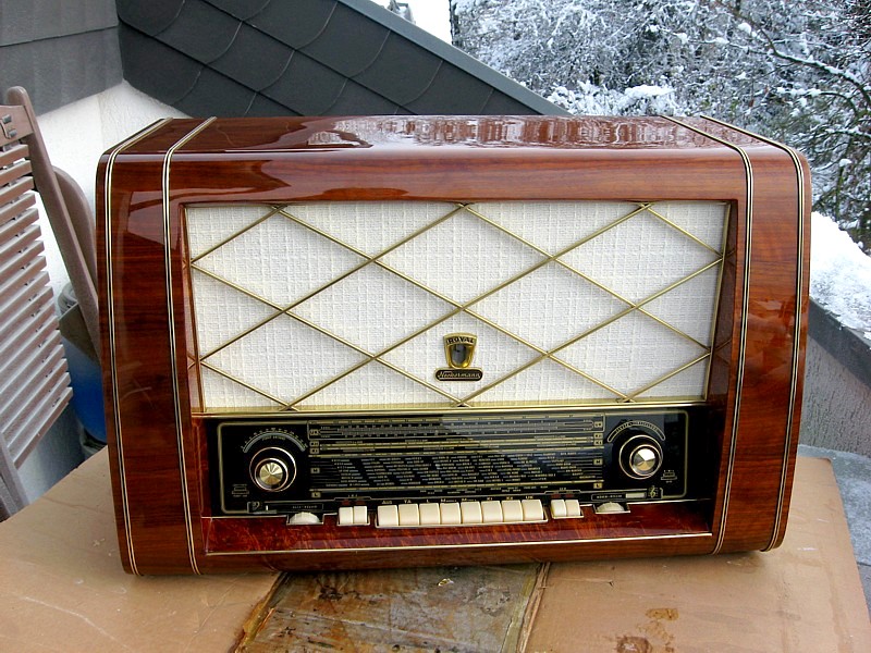

Dieses schöne Radio habe ich mir vor kurzen zugelegt, bzw. in der Bucht geschossen. Der Zustand ist noch recht ordentlich, keine Beschädigungen am Gehäuse und das Chassis hat keinen Rost. Da ich mir es nich verkneifen konnte hab ich das Radio so wie ich es erhalten habe zunächst mal einem Funktionstest unterzogen. Langsam mit den Regeltrafo hochgefahren und dabei die Stromaufnahme im Auge behalten, sie lag dann bei erreichen der Betriebsspannung um die 400mA, was vollkommen ok ist. Die Regler Bass,Höhen und Lautstärke waren etwas schwergängig aber liesen sich noch drehen. Im AM-Betrieb spielt das Radio ganz ordentlich, jedoch bei FM recht leise und bei verstellen der Sender mit enormen Krachen und starken Verzerrungen.
Nun gut, habe mich dann an die Arbeit gemacht und zunächst alle Problemkondensatoren/Elkos ausgewechselt und die Mechanik leichstgängig gemacht. Der nachfolgende Funktionstest war jedoch alles als befriedigend.
Das Radio spielte zwar nun besser auf UKW, aber das Krachen und die Verzerrungen im FM-Betrieb waren nach wie vor vorhanden. Folgendes konnte ich beobachten, am magischen Fächer EM85 (neu), kommt man bei der Sendersuche in die Nähe des Empfangsbereiches und der Fächer beginnt sicht zu öffnen hört man den Sender klar und deutlich. Versucht man diesen nun richtig scharf einzustellen (Vollausschlag EM85) hört man ihn zunächst etwas lauter werden bis es plötzlich kurz kracht und alles verzerrt wiedergegeben wird. Dreht man nun weiter und verlässt den Empfangsbreich wieder, wird der Sender mit vermiderter Laustärke wieder klar und deutlich. Mein erster Verdacht das der FM Drehko einen Plattenschluss hat stellte ich als Fehleinschätzung heraus. Da das Gerät ja in AM Spielt ohne diese Verzerungen liegt nahe das es etwas mit den FM Empangsteil zu tun hat. Eine etwas genauere Sichtkontrolle blieb ebenfalls ergebnisslos, jadoch beim brühren der ECC85 in der UKW-Box während des Betriebes krachte es ganz gewaltig. Kontaktprobleme war meine nächste Vermutung, da sich die ECC85 auch ohne Widerstand aus ihrer Fassung entnehmen und einstecken lies. Daraufhin hab ich mich entschlossen die Fassung auszuwechseln, die UKW-Box ausgebaut, die Abschirmung geöffnet und die alte Fassung ausglötet. Dabei wurden alle Teile Widerstände und Kondensatorn geprüft und der Dreko im Ultraschallbad gründlich gereinigt. Natürlich habe ich vor dem Fassungswechsel alles bebildert und dukomentiert, will mir nicht noch selbst ein Ei legen. Also neue Fassung rein alles wieder zusammengelötet und die Box ins Chassis verpflanzt. Die ECC85 sitzt nun wieder stramm in der Fassung und es kracht auch nicht mehr bein Berühren. Trotzdem ist nach wie Vor der gleiche Fehler vorhanden. Am Gerät hat niemand rumgeschraubt, alle Filterkerne sind noch mit Wachs versiegelt. Alle Schaltkontakte habe ich mechanisch gereinigt, die gemessenen Spannungen laut Plan liegen alle etwas darüber (hochohmiges Messgerät).
