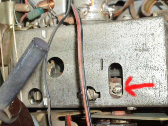

      Hallo, vielen Dank für die Tips. Habe die EF89 und die ECC85 mal getauscht, das wirkte auf jeden Fall positiv auf den Senderdrift. Das Pfeifen blieb jedoch...Ich habe dann (mit peniblen "Merken" der Umdrehungszahlen) an der UKW-Box gedreht.
      Die ganz linke Einstellschraube "verschiebt" das gesamte Frequenzband (Stimmt mit der Skala überein),
      die mittlere dient zur Feinjustierung und die ganz rechte (mit dem roten Pfeil) war für meinen Pfeifton verantwortlich.Beim rausdrehen ist der Sender irgendwann ganz weg, kurz davor pfeift es heftig.Beim vollständigen reindrehen passiert das gleiche. Ich habe dann "nach Gehör" eingestellt, das Pfeifen ist weg und der Ton verschwindet auch nicht mehr bei Vollausschlag vom mag. Band.

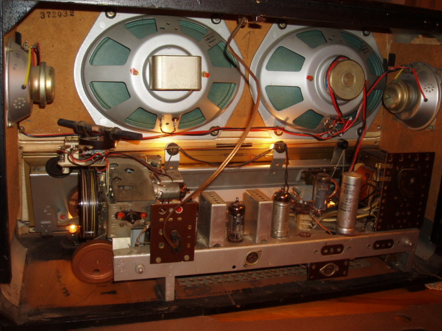

      Leider weiss ich mal wieder nicht, was ich da getan habe...aber egal, es hat geholfen! Hier noch zwei Bilder von meinem Wildbad
