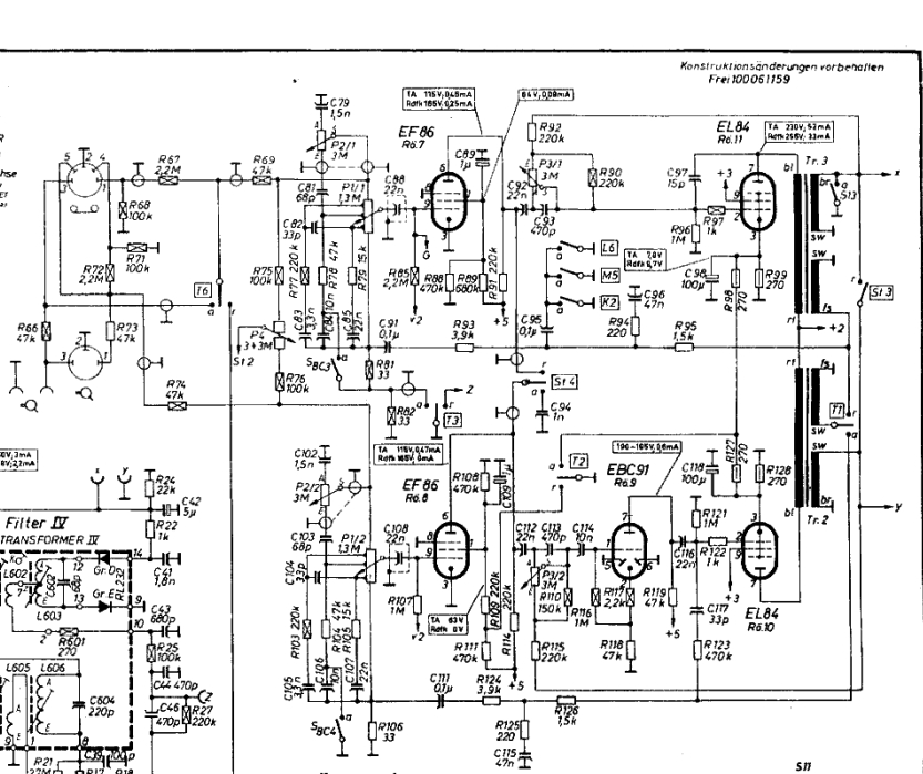

      Das Gerät hat ein Problem in der Endstufe, daß ich noch nicht gefunden habe, folgender Zustand:

      So, und jetzt fangen die Probleme an: Die Schaltung des rechten Kanals habe ich Bauteil für Bauteil verfolgt, Kondensatoren (auch die Neuen) und Widerstände gemessen, die Schaltung geprüft: Ich finde keinen Fehler.
      Neue Röhren haben keine Veränderung gebracht...
      Meine letzte Vermutung war, daß der rechte AÜ ein Problem haben könnte, aber zumindest ohmisch ist er mit dem 2. AÜ identisch.
      Frage an das Publikum: Kann trotzdem ein Fehler im AÜ so ein Fehlerbild erzeugen ? Oder deutet dieses Fehlerbild auf einen anderes Problem hin ?
      Wäre um alle Ideen dankbar !

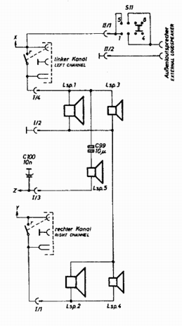

      PS: Rechter Kanal ist der mit x am AÜ-Ausgang gekennzeichnete Kanal
      Hallo Martin,
      der Fehler tritt also nur auf, wenn die beiden Endstufen zusammen im Gegentakt arbeiten.
      Bei deiner Fehlersuche läßt sich also die Arbeit auf den rechten Kanal im Stereobetrieb beschränken, wo die rechte EL84 im Eintakt arbeitet.
      Kannst du ein NF-Signal an den G1 der einzelnen Röhren einspeisen ? Wie sind die Spannungen im rechten Kanal ? Der Fehler sollte doch relativ schnell lokalisierbar sein.

      Also, wie geht das ? Einfach z.B. 1kHz Sinus über Kondensator an G1 EF86 bzw. G1 EL84 , und dann mit Oszi im Vergleich an x bzw y messen ??

      Hallo Martin,
      am einfachsten müßte der Fehler zu finden sein, wenn du das Gerät auf Stereo-Betrieb aktivierst. In diesem Fall hast du es mit zwei nahezu identischen Mono Verstärkern zu tun. Bevor du mit den folgend vorgeschlagenen Signalmessungen beginnst solltest du zunächst alle Gleichspannungen kontrollieren - sie sind im Schaltbild angegeben. An der Katode der EBC91 (pin2) sollten ca. 30V anliegen.
      Den Signalgenerator (z.B. 1kHz Sinus) speist du dann in die TA-Diodenbuche (3-pol) ein, wobei du die Anschlüsse 1 und 3 verbindest. Jetzt kannst du mit dem Oszilloskop das Signal in beiden Verstärkerzweigen verfolgen und beobachten ob sie in beiden Kanälen an den identischen Messpunkten etwa gleich groß sind.
      Hinweise: Um mit sinnvollen Amplitudenwerten zu arbeiten, sollten an den Ausgängen x/y etwa 0,5V~ anliegen - diese 0,5V~ stellst du zweckmäßigerweise an dem heilen Ausgang ein; da der Messton auf Dauer sehr nervig ist, sollten die Lautsprecher während der Messungen durch ca. 10 Ohm 1Watt Widerstände ersetzt werden; beide Lautsprecher! Das Gerät darf nie ohne Last betrieben werden. Nach dieser Vorbereitung kannst du dann als erstes die Signale an den Anoden der beiden EF86 (pin6) messen und vergleichen; danach die Werte an Anode und Katode der EBC91 (pin2, pin7) und dann schaust du was an den Steuergittern der beiden Endröhren (pin2) ansteht usw. Wenn du aber Eingangs bereits an beiden LS-Ausgängen gleiche Spannungen vorfindest wäre das ein Zeichen, dass kein Fehler vorliegt. Die 10 Ohm 1Watt Dummy-Widerstände an den Ausgängen sind nicht zur Leistungsmessung geeignet die Spannung sollte nach dem Ohmschen Gesetz ca. 3,2V nicht überschreiten.
      Auf diese Weise kannst du schnell unerlaubte Abweichungen zwischen beiden Kanälen feststellen.
      Laut Schaltbildangaben ist der obere Kanal, welcher zum LS-Ausgang "x" führt der linke und dementsprechend der untere der rechte Kanal - dies um Missverständnissen vorzubeugen.
      Der untere (rechte) Kanal unterscheidet sich von dem linken dadurch, dass in dessen Signalweg noch eine zusätzliche Triode eingefügt ist. Diese Triode hat die Verstärkung 1 und dreht lediglich die Phase um -180°. Du musst daher an der Katode und an der Anode dieser Triode gleichgroße ~Signale nur mit gedrehter Phase messen.
      Eigentlich ist diese Phasenumkehr nur für den Gegentaktbetrieb (Mono) erforderlich; jedoch wegen der sich bei Gegentaktbetrieb subtrahierenden Spannungen der beiden AÜ's wird die Phase bei Stereo im unteren Kanal gewendet, damit die beiden Lautsprecher auch im Stereo-Modus gleichphasig angesteuert werden - dies zur Erklärung der zusätzlichen Triode im rechten Kanal. -- Du erkennst die Notwendigkeit dieser "Phasendreherei" auch daran, dass im oberen Kanal das "schwarze" Ende und im "unteren" Kanal das braune Ende der Lautsprecherwicklung an Masse liegt.
      Anmerkung: Das Oszilloskop solltest du bei den Signalmessungen auf "AC" betreiben, damit die unterschiedlichen Gleichspannungen an den Meßpunkten nicht zu Irritationen führen.
      Ich hoffe dir mit diesen Hinweisen ein wenig helfen zu können und wünsche dir viel Erfolg bei der Fehlersuche. Ich denke du wirst weiter berichten...

      Hallo Martin,
      die Messung des Ohmschen Widerstandes der Wicklungen des Übertragers sagt wenig aus. Auch bei völlig korrekten Werten kann durchaus ein Windungsschluss vorliegen. Er wirkt sich erst negativ aus, wenn der Übertrager mit Wechselspannung betrieben wird.
      Ich fürchte, Du musst die Problematik, auf die Hans hinweist mit einbeziehen.

      Ich habe einen Elko beim Tausch falsch
      angeschlossen und dadurch einen NF-Kurzschluß verursacht,
      statt an Schirmgitter g2 der EF86 habe ich den Elko 1 uF potiseitig an
      C92 (22nF) dazugelötet. Damit einen sauberen NF-Schluss zu Masse hin
      auf dem linken Kanal verdrahtet. :(
      Habe ich gerade beim nochmaligen Check der statischen Spannungen
      mit Schrecken festgestellt...
