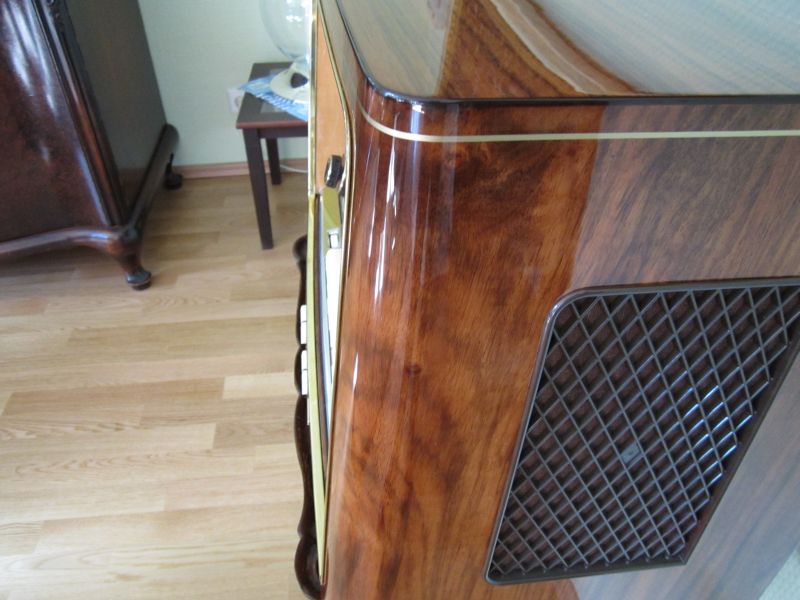

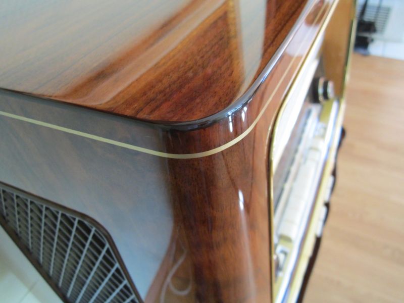

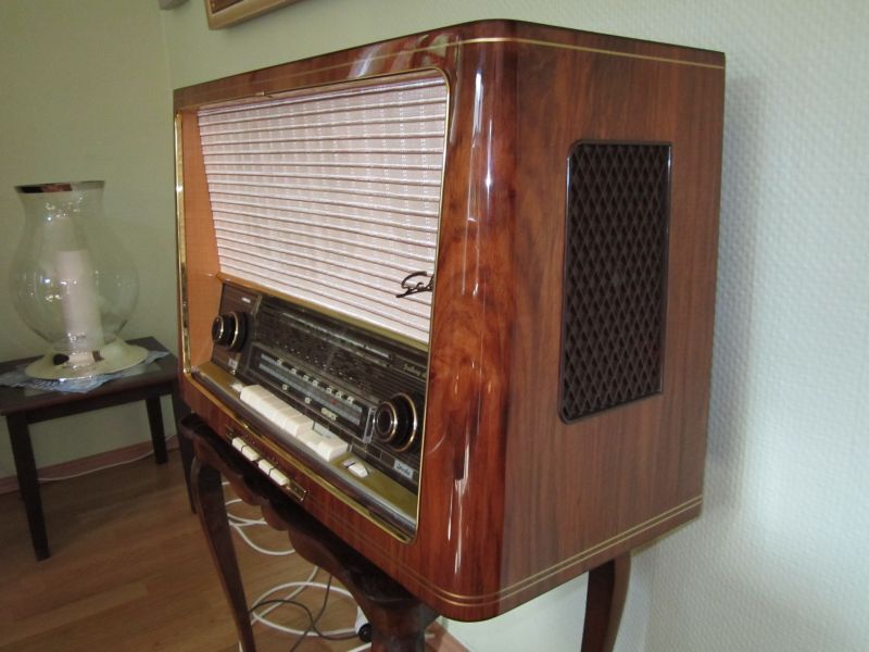

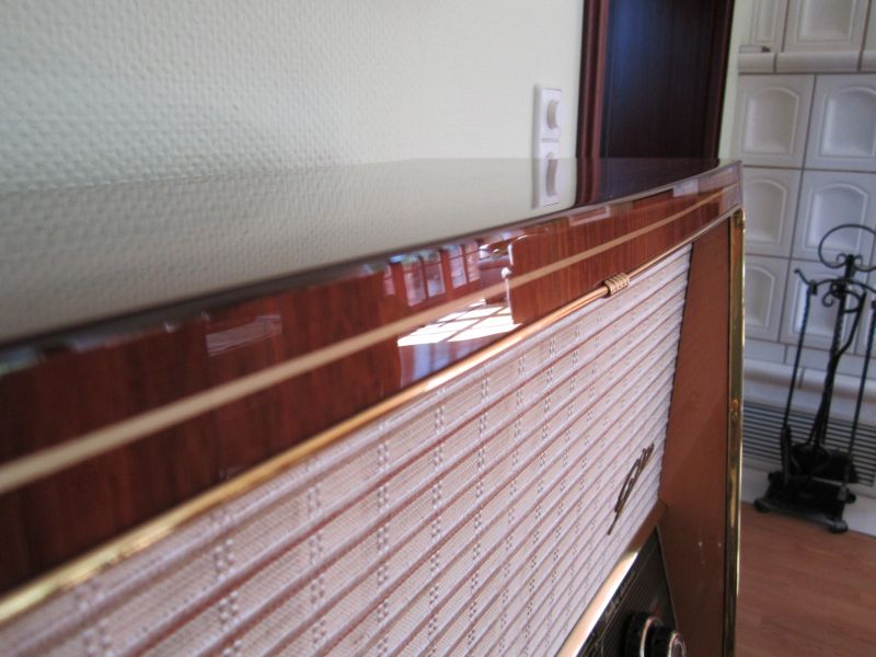

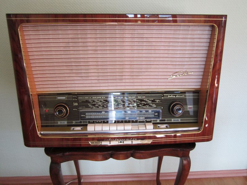

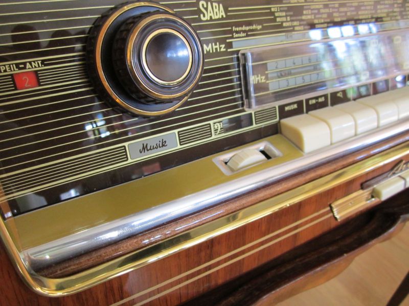

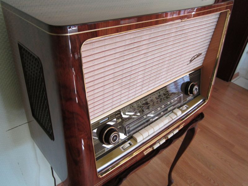

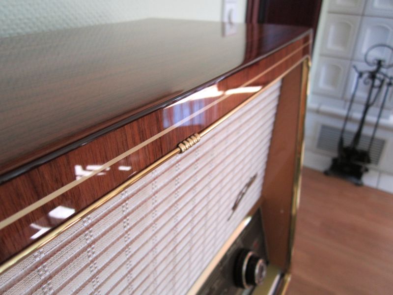

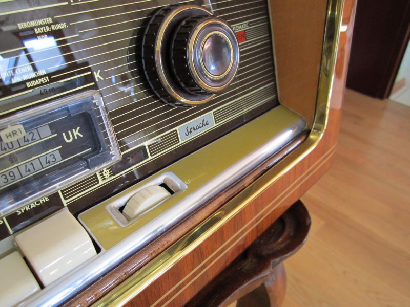

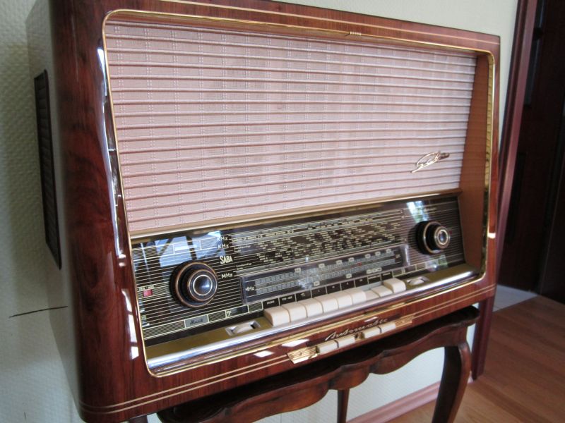

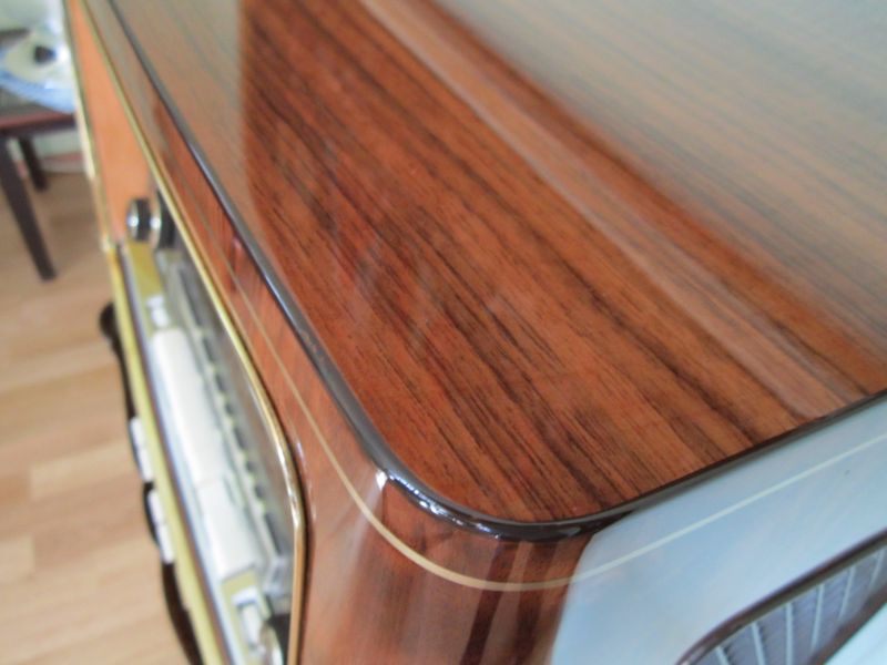

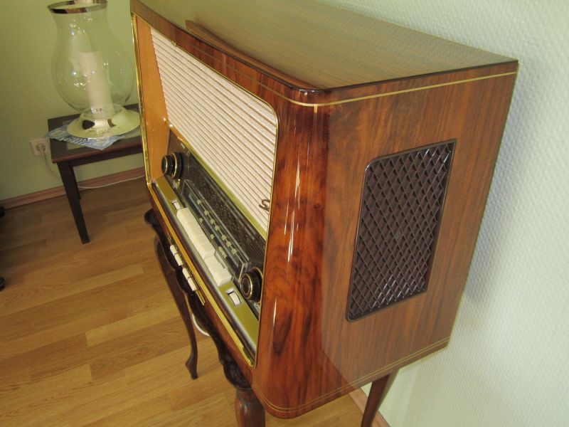

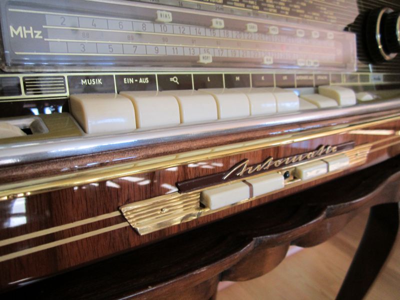

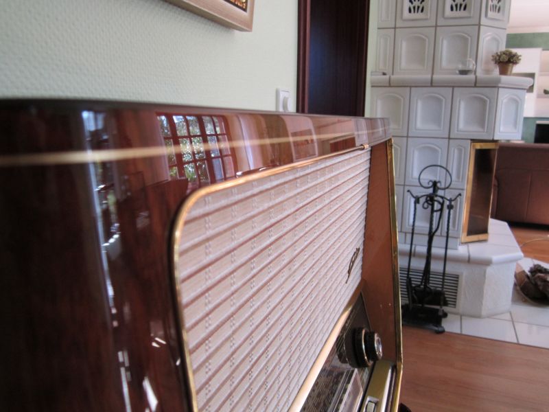

      da im Forum gerade Sommerflaute herrscht, ist das doch eine gute Gelegenheit nochmals ein paar Bilder anzuschauen, die nach Fertigstellung der Geräte noch nicht präsentiert wurden. Nachdem mein Freiburg 9 mir viel Mühe gemacht hatte und ich dann letztendlich doch noch einen neuen AÜ brauchte, lief er dann perfekt. Das hat mich dann dazu bewogen, auch ein perfektes Gehäuse haben zu wollen. Da ich nur einen kenne, der solche Gehäuse macht, habe ich den Franz gebenten, mir mein Gehäuse zu überarbeiten. Nach 14 Tagen bekam ich das zugeschickte Gehäuse zurück. Bein Auspacken dachte ich, die Fa. Saba hätte mir ein Neues zugeschickt.
      Wunderschön glänzender Lack, das Furnier zeigte sich erstmals in seiner vollen Pracht, die Messingleisten hochglanzpoliert und der Stoff sah wieder aus wie neu. Selst die Ausbruchkanten am Gehäusedeckel waren perfekt
      überarbeitet. Nocheinmal vielen Dank an Dich lieber Franz für diese wunderschöne Arbeit. Jetzt habe ich auch einen echten Lollocat zu hause.
      Jetzt aber die Bilder.
