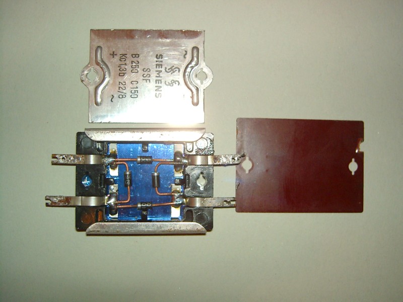

      ersetzen brauchst du den nur wenn die Spannung zu stark nach unten abweicht
      oder sehr heiss wird. Am elegantesten ist es wenn du den alten ausbaust und
      die beiden Nieten aufbohrst. Dann kannst du den GL aufschieben und die Selenplättchen rausnehmen. Anschließend baust du 4x 1N4007 als Ersatz ein.
      Bei mir habe ich einen 150 Ohm 11Watt Widerstand in die positive Leitung verbaut.
      Den Widerstand kannst du unter dem Chassis verstecken. Zur besseren Wärmeableitung mit Schellen o.ä am Chassis verschrauben.

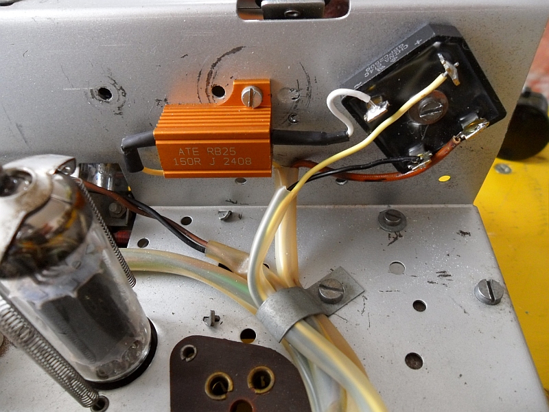

      ich verwende diesen hier:
      Auch hier: ein Chassis eines FB W3.
      Der Brückengleichrichter samt Vorwiderstand (ich habe einen 150Ohm/ 25Watt genommen) lässt sich an dieser Stelle sehr gut anbringen.
      Zur Befestigung nimmt man die bereits vorhanden Bohrungen her.
