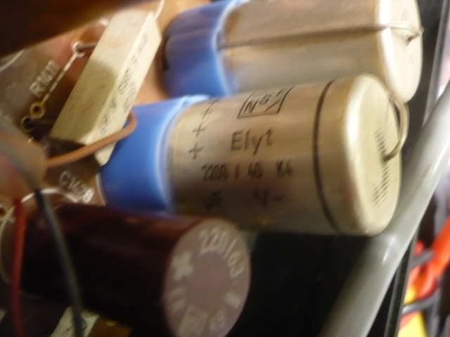

      Eingebaut sind folgende Elkos:
      C1406, C1407 (6800MFD)
      C1405, C1412 (3300 µF / 25V)
      C1428 (220 µF / 63V)
      C1416, C1417 (2200 µF / 40V)
      C1418, C1421, C1437 (10 µF / 63V)
      C1433 (22 µF / 40V) der kleine rechts auf dem Bild eins drüber.

      Sieht auch gut aus, ich denke, die Auswahl ist so korrekt. Vor allem die 6800er sehen von der Bauform den 10000 µF aus meiner Anlage sehr ähnlich, die würde ich in jedem Fall tauschen, um die nächsten Jahre Ruhe zu haben bevor diese auch "inkontinet" werden). Außerdem liegt die Grenzspannung mit 40 Volt schon recht nah an der Betriebspannung. Naja, und die roten Röderstein sollten auch raus, die sind fast sichere Fehlerquellen.
      Wobei ich vermute, daß die gelben Rödersteins (die 3300 µF) nicht original sind, die passen so nicht recht zu den Bohrungen. Von der Bauform waren da früher fast immer diese Bechertypen mit 3 Lötpins am Gehäuse eingebaut (wie die 6800er).

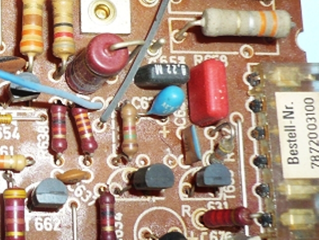

      2. Auf dem ersten Bild das ich reingestellt habe (auf Seite 1) ist vorne rechts ein weißer Folienkondensator auf dem 10 K 100 steht.
      Was ist das genau für einer, bzw. durch welchen kann ich den ersetzen?
      (Ich hab nämlich das Gefühl der ist auch kaputt)

      Der kleine weiße Kondensator ist ein .10 K 100 => 0,1 µF / 100 Volt. Da kannst Du z.B. einen WIMA MKS Kondensator mit passendem Rastermaß gut einsetzen. Also, wenn er Dir komisch vorkommt gegen so einen mit 100 nF (= 0,1 µF) ersetzen.

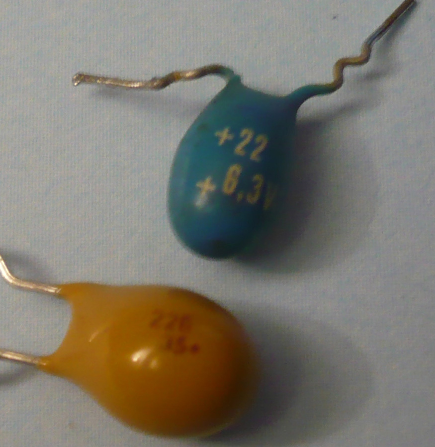

      Ich bin jetzt nur etwas durcheinander mit der Beschriftung von den Tantalkondensatoren.
      Kann ich den blauen schon durch den gelben ersetzen?
      Auf dem blauen steht "+22 +6,3V" auf dem gelben aber "226 35+".
      Edit: Falls es hilft: Der gelbe Kondensator hat 22µF (Ich hab ihn so gekauft, weil ich dachte, dass der blaue auch 22µF hat; Ich bin mir jetzt aber nicht mehr sicher, wegen der unterschiedlichen Beschriftung)
