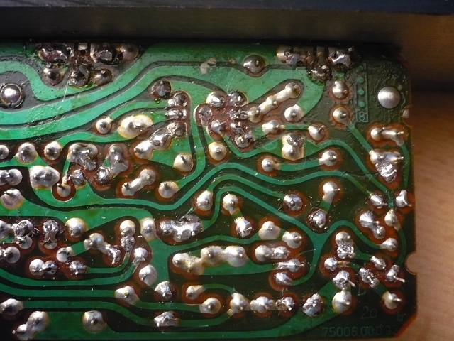

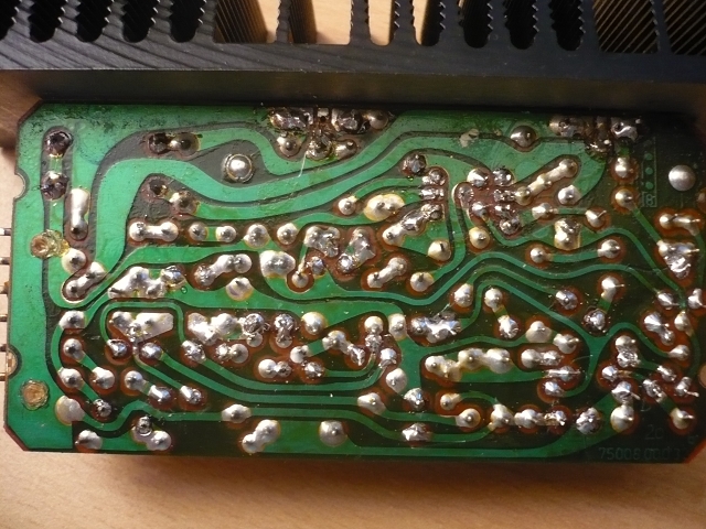

      Deine Löterei sieht nicht gerade sehr elegant aus, eher nach Braterei. Macht man es richtig, fließt das Lot sauber und es ergeben sich glatte glänzende Flächen. Ich schrieb ja, eine Lötung im sehr unteren Sekundenbereich.

      Die Lötstellen sind auch Glatt verlaufen, man siehts nur nicht so gut, weil das von mir benutzte Zinn glänzt.

      Wenn Du Draufgänger bist, setzt Du alles auf eine Karte, ist vermutlich momentan der beste Weg. Dann muß aber alles stimmen. Bauteile mehrfach kontrolliernen, ob richtig eingelötet und richtiger Wert. Auch dünnste Zinnbrücken dürfen nicht vorhanden sein. Manchmal verbinden sich ungewollt zwei benachbarte Lötaugen, akribisch mit der intakten Platine vergleichen.
      Bei den Bildern konnte ich keinen offensichtlichen Fehler entdecken.

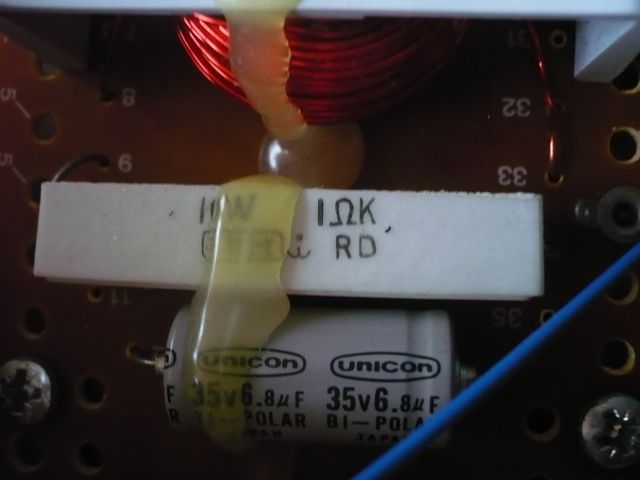

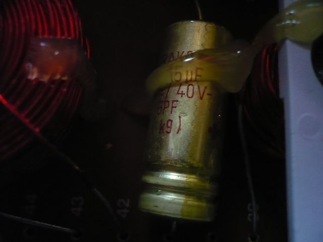

      Da ich irgendwie auf 10€ kommen muss, kauf ich einfach die Elkos und Widerstände, mit denen die Frequenzweichen unserer Boxen bestückt sind.
      Der erste Elko auf der Weiche hat wohl 15µF 40V und lässt scih durch diesen ersetzen: http://www.reichelt.de/Tonfrequenzelkos-bipolar-/TON-15-63/index.html?;ACTION=3;LA=2;ARTICLE=21644;GROUPID=3144;artnr=TON+15%2F63;SID=12Tuu0zn8AAAIAAG8FTSgd279a51605009711b187d7c9d8a4aa4a
      Der zweite Elko hat 6,8µF und 35V und lässt sich durch diesen ersetzen: http://www.reichelt.de/Tonfrequenzelkos-Visaton/VIS-ELKO-5360/index.html?;ACTION=3;LA=2;ARTICLE=34117;GROUPID=3590;artnr=VIS+ELKO+5360;SID=12Tuu0zn8AAAIAAG8FTSgd279a51605009711b187d7c9d8a4aa4a
      Außerdem ist auf dem Bild noch ein Widerstand mit 1kOhm und 10W, der aber wohl nur äußerst selten kaputtgehen wird, oder?
      Bei dem dritten Elko hab ich keine Ahnung welchen ich nehmen soll. Auf ihm steht 47/10/100

      Die Weichen sind ja auch schon über 25 Jahre alt, weshalb doch, wenn ich alles richtig verstanden habe, die Gefahr, das die Elkos bald auslaufen, sehr groß ist.
      Welche Kondensatoren könnte ich für den PMT Kondensator hernehmen?
