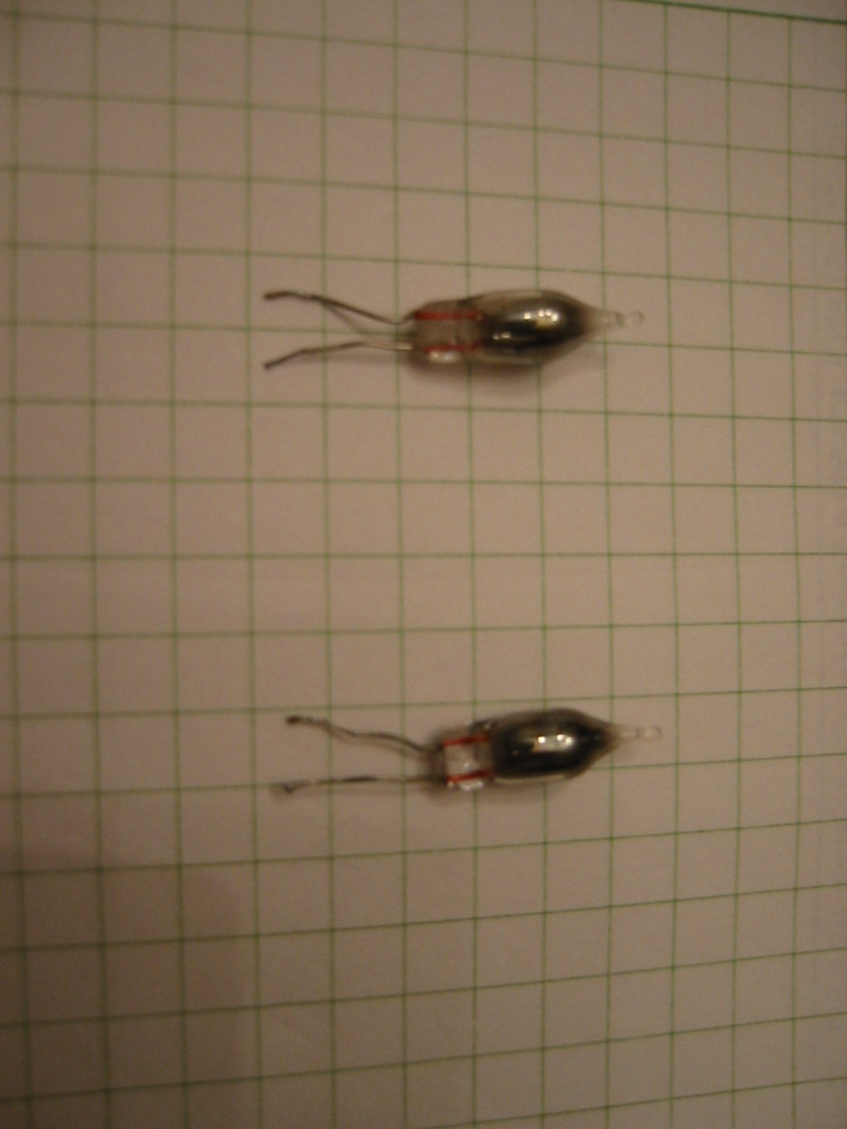

Hallo Mattes,
kannst Du ein Bild von den Birnchen machen? Ich habe immer jede Menge Klein(st) - Lämpchen rumliegen, so als Modellbahner ein Muß
Da sollte sich was Passendes finden.
Hallo nochmal,
hier kommt ein Bild.
Danke Euch schon jetzt,
Gruß Mattes.

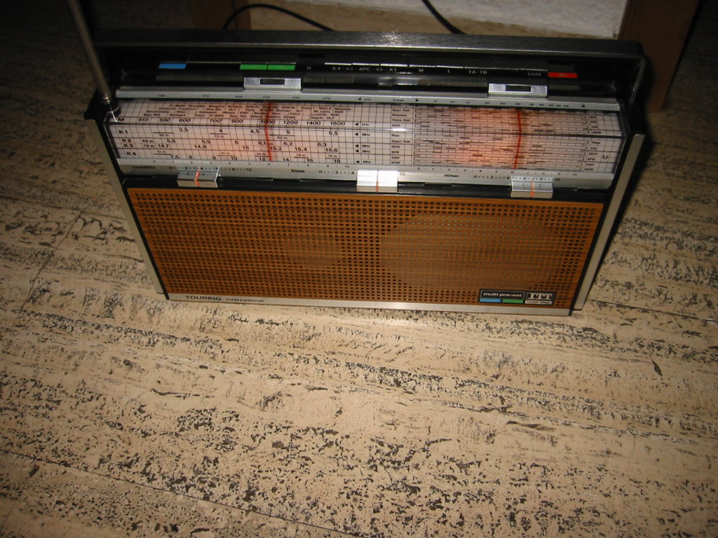

die Birnchen habe ich mir bei Conrad besorgt.
Eingebaut - fertig !!
