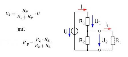

      Formal betrachtet:
      Dabei sind für unser Beispiel:
      U = Anodenspannung
      R1 = Vorwiderstand für die Röhrenanodenspannung
      R2 = Innenwiderstand der Röhre
      RL = Innenwiderstand Messgerät
      U2 = gemessene Spannung
      Hier sieht man in der Formel zur Berechnung der U2 beim belasteten Spannungsteiler sofort, dass die Ausgangsspannung des (belasteten) Spannungsteilers
      - steigt, wenn U steigt (trivial)
      - steigt, wenn Rp im Zähler (Gesamtwiderstand aus R2 und Rl) steigt
      - sinkt, wenn der Nenner (Summe aus R1 und Rp) steigt (also bei hohem R1)
      - die Bedeutung der Belastung sinkt, wenn R1 sinkt, da der Bruch dann gegen 1 geht und bei R1 = 0 -> U = U2
