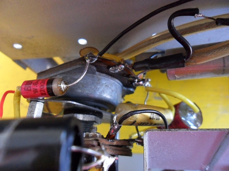

Vielen Dank für den Anschauungsunterricht Peter!
Ich habe den 2 x 0µ1 Kondensator nun eingebaut.
Am Chassis wurde vor mir defintiv schon gearbeitet:
Man erkennt die nachträglich eingelöteten WIMA Durolit Kondensatoren, die allesamt noch korrekte Werte anzeigen (gemessen mit meinem Fluke Multimeter).
Gruss, Ivica, harter Knochen - weiche Birne. -
Hallo Ivica,
die nachträglich eingebauten Durolit Kondensatoren sind nach meinen Erfahrungen von guter Qualität und daher langlebig. Und der "Vorgänger" hat dir auch die Arbeit abgenommen den 10nF am Gegenkopplungstrafo zu erneuern - es sieht so aus, als würden bereits einige der wichtigsten Kondensatoren erneuert worden sein...

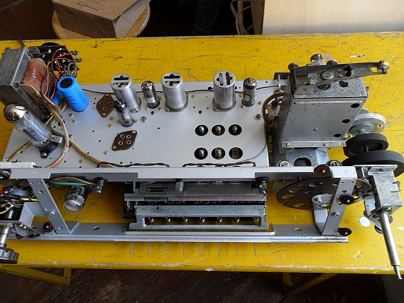

Es ist interessant zu beobachten, wie du jetzt schrittweise wieder Leben in das sorgfältig aufbereitete Blech einbringst - und das nach der ultimativen Methode, wie sie bisher nur Achim durchzog.
Ich wünsche dir weiterhin ein gutes Vorankommen und ungetrübten Spass bei der recht umfangreichen Aktion.Freundliche Grüsse, sagnix -
ja so allmählich nimmt das Ganze wieder Gestalt an.
Mir graut etwas vorm Aufzug aller Seile und Laufzüge (aber bis dahin ist noch ein sehr weiter Weg). Der Lautstärke Poti und Klangwähler sind noch unberührt, das sieht auch nach Arbeit aus.
Den 10nF am GK Trafo übrigens habe ich im ausgebauten Zustand angelötet.
Die Hilfe aus dem Forum, Dein Zuspruch wirken Wunder, herzlichsten Dank an dieser Stelle!Gruss, Ivica, harter Knochen - weiche Birne. -

Nachdem ich mich nun endlich ausgeheult habe, und mit einer Träne im Knopfloch wieder an den Meerburg W2 heranwagte, ist ein erster Erfolgsbericht zu verzeichnen: nur kurz, da ich nicht am Platz bin (Fotos folgen)
- Klangbildwähler montiert
- UKW Box montiert
- erneute Prüfung der Verkabelung ergab mehrere Flüchtigkeitsfehler
Erste Inbetriebnahme verlief zufriedenstellend:
- Bandeingang: funktioniert
- auf KW Empfang
- alle anderen Bänder rauschen/ UKW tot
- Klangbildwähler "scheint" auch zu funktionieren: bei Betätigung desselbigen verändert sich das Klangbild: ein genauere Prüfung folgt.
Ich bin zunächst mal zufrieden, dass es nicht raucht bzw. das Chassis unter Strom steht.
Der NF Teil scheint also zu funktionieren.Gruss, Ivica, harter Knochen - weiche Birne. -
