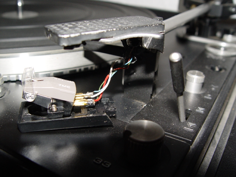

      Ja wie gesagt die Kontaktplatte wird nicht mehr verwendet. Ich weiß, das ist blöd zu beschreiben, aber ich werde mir nacher mal die Kamera meines Vaters leihen um davon mal ein Bild zu mache. Ich werde mich am späten Nachmittag oder am Abend noch einmal melden. Dass das mit den Tonarmkabeln eine Fummelei wird habe ich mir ja gedacht aber so schlimm... aber danke für die Warnung.

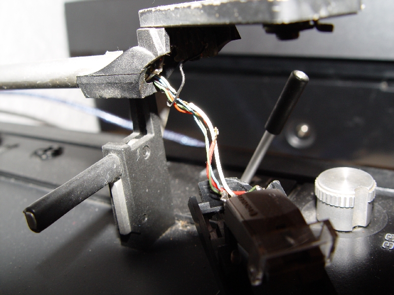

      Die Idee, die alten Kabel als Führung zu benutzten, finde ich genial. Naja dass muss eh meine Mutter entscheiden ob sie das Geld investieren möchte, aber wenn, bleibt die Arbeit sowieso bei mir hängen. Anbei mal zwei Fotos, damit ihr euch ein besseres Bild machen könnt, wie die Situation aussieht:
      Gruß Julian
      Hallo Julian,
      da hat aber jemand eine tolle Sache angestellt. War sicher extrem angesäuert über das permanente Kontaktproblem der Aufnahme.
      Bei einem anderen Dual Spieler, bei dem die Kontaktplatten total kaputt waren (ist echt eine Schwachstelle dieser Dinger mit dem speziellen Dual-Tonkopfträger) habe ich mal mit viel Geduld vergoldete (mit so einem Handgalvanisierer - was man nicht alles schon mal versucht hat :) ) Messingplättchen eingeklebt. Das anlöten der Kabel war die Hölle! Die ließen sich nicht wie bei Deinem so schön weit rausziehen.
      Aber zurück zu den Kabeln. das sind doch gar keine so großen Wunderwerke. Da müsste doch die ganz dünne Modellbaulitze genauso gut gehen.

      Ich würde mir die Arbeit mit den neuen Kabeln sparen und nur die Lötstellen zwischen den Tonarmkabeln und den Anschlußstücken am System mit dünnen Schrumpfschlauch isolieren, um Kurzschlüße / Fehlerströme zwischen den Kanälen oder zum Tonarm zu vermeiden. Alternativ kannst du evtl. nach einem Schlachtgerät suchen, um den Tonkopf mit Kabeln zu demontieren, das Kabeleinziehen würde dann von vorne nach innen genau umgekehrt ablaufen, Vorteil dieser Lösung wäre, dass du auch wieder andere Tonabnehmer auf TK-Platte nutzen könntest. Die Unterschiede zwischen den Tonköpfen sind nicht alzu groß, es würde als Spender also auch ein 1224 o.ä. ausreichen
      das Headshell vom 1224 wird vermutlich nicht passen. Zumal es so aussieht als wäre die Kontaktplatte im Headshell noch ok. Das einizige was Du bräuchtest wäre ein neues TK. Das ist das Teil auf dem das System sitzt. Achte darauf dann eines zu nehmen das hinten die vier Stahlstifte hat und nicht die Federklammern, die sind ziemlicher Mist.

      Wie gesagt das Gerät gehört meiner Mutter und nicht mir. Weg kommen wird das Gerät wohl kaum. Aber mal angenommen meine Mutter entscheidet sich das Gerät zu richten (wird wahrscheinlich früher oder später eh passieren) ist es dann sinnvoll die Kontaktplatte wieder zu verwenden und ein neues TK zu kaufen? Ich habe sowohl eins mit Federn als auch mit Stiften für meinen 1209 und das mit Federn machte mir nur Probleme. Getauscht wird da eh nichts, wenn da eine neue Nadel drauf ist. Ich denke der erste Schritt wäre erst einmal die Lötstellen mit Schrumpfschlauch zu isolieren und eine neue Nadel drauf zu machen. Nochmals Danke für eure Tipps und mal sehen wann da überhaupt was passiert.

      Gute Entscheidung, wäre wirklich schade um das Gerät.
      Ich persönlich würde die Kontaktplatte richten und ein gutes gebrauchtes TK besorgen. Die gibts bei Ebay recht günstig, meisstens hängt noch ein altes Shure dran:-)
      Wie gesagt, dass mit den Kontaktproblemen kommt wenn man es richtig macht vieleicht mal alle Schaltjahre vor und das meisst bei Geräten die lange standen.
      Vor allem miss mal die vorhandnenen Tonarmkabel einzeln durch. Ich glaube irgendwie nicht recht dran, dass die wirklich defekt sind.

      So ich habe heute wieder die Kontaktplatte angelötet und das Pioneer System auf mein TK gebaut. Dann habe ich die Nadel mit Nadelreiniger gereinigt und das Anti Skating eingestellt und siehe da: er spielt wieder 1A. Jetzt muss ich nurnoch ein neues TK für meinen Dual besorgen. Naja ich höre eh zu 90% über meinen Saba PSP 250. Danke noch mal für den Hinweis, doch das alte Kontaktsystem wieder zu nutzen.
