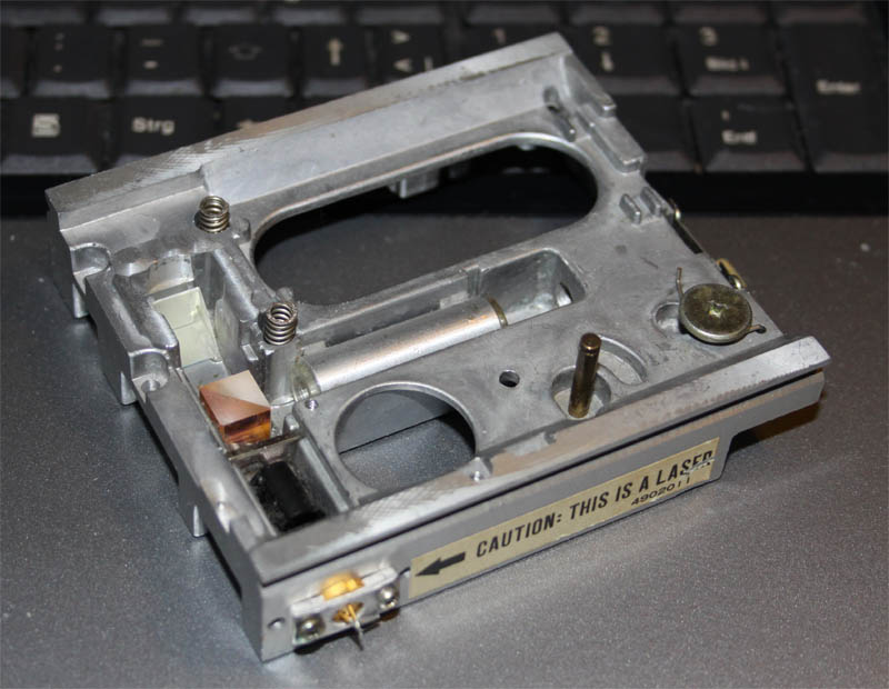

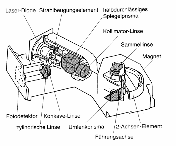

      Das hier
      ist eine ähnliche Optik, den Strahlengang kann man noch “zu Fuß” verfolgen.
      Man kann sie noch komplett zerlegen und das ist auch die einzige Möglichkeit so was wieder zum laufen zu bekommen.
      Das ist aber alles andere als einfach, ohne Erfahrung und auch ein wenig Glück absolut aussichtslos.
      Ich würde so ein Gerät als Sammelobjekt stehen lassen, die Funktion ist da untergeordnet.
      Edit: Apropos Kollimatorlinse
      Sehr schwierig zu reinigen :)
      Gruß Ulrich
      Weil es damals neu war: "CAUTION: THIS IS A LASER"
      So sieht es doch so aus, als wären bei dieser Konstruktion durch den diskreten Aufbau der Optik die meisten Bestandteile sehr gut zugänglich.
      Schade um so ein Laufwerk wäre es - Spritzgusschassis - wie die alten Philips CD1 und Nachfolger, fast noch massiver.
      Der Vorschub kann hier doch nur erfolgen, indem die Spindelantriebseinheit samt Disc verschoben wird. Könnte da nicht ein Problem sein?
      Der Vorschub erfolgt genau andersrum, die oben gezeigte Einheit wird bewegt.
      Auf dem letzten Bild sieht man längs eine Schiene, dort läuft die Einheit auf Kugeln und wird so gelagert komplett bewegt.

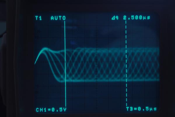

      Einen Hinweis auf einen Fehler in der Spurnachführung (Tracking) kann das RF Signal (Eye Pattern) liefern.
      So wird es normalerweise dargestellt:
      Wenn man die Zeitbasis des Oszis von 0,5µs/div auf 20ms/div stellt lassen sich dort bei einem Trackingfehler typische Einbrüche feststellen.
      Bei der Beurteilung beider Darstellungen braucht es allerdings etwas Erfahrung.

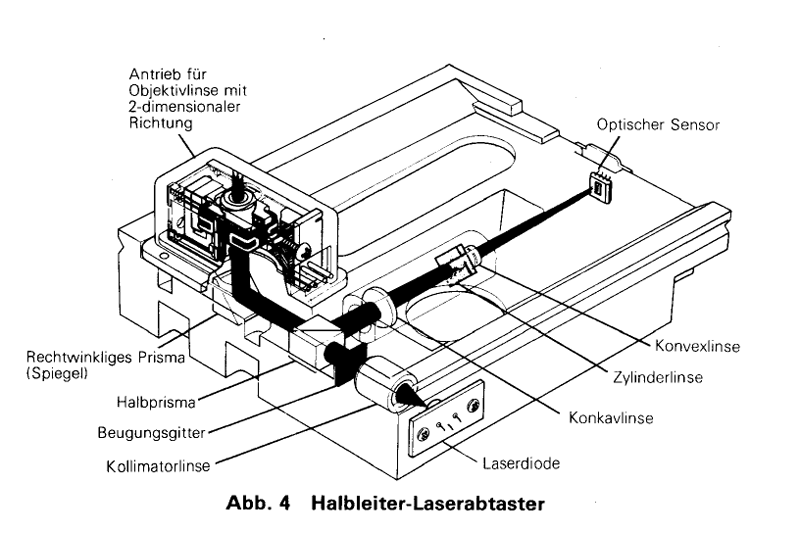

      Was diese alten “T Optiken” betrifft, sie waren sehr anfällig und auch nicht sehr abtastsicher.
      Sie wurden schnell durch die kleineren “FOP” Einheiten (Flat Optical Pickup) ersetzt.
      (Das Philips System ist eine Ausnahme)
      Quelle Sony.

      Hallo Ulrich,
      anhand der Eye-Patterns stelle ich CD-Player mit meiner betagten CD von "Burosch" ein (war damals recht teuer). Sie hat Störstreifen unterschiedlicher Breite in verschiedenen aufeinanderfolgenden Tracks, so dass man so weit die Einstellungen optimieren kann wie möglich.
      Hab es seit Jahren nicht mehr gemacht...
