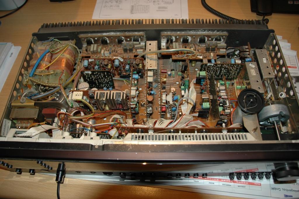

      Hallo Alfons,
      anbei ein Übersichtsbild eines geöffneten 9141. Die eingekreisten Stellen markieren die warscheinlichen Problemzonen. Links die Stromverorgung der Fernsteuerung, rechts die Netzteilplatine mit den Festspannungsreglern. Auf der Netzteilplatine befinden sich eine Sicherung und Sicherungswiderstände, diese als erste auf Durchgang überprüfen. Am einfachsten läßt es sich Arbeiten wenn die Platine ausgebaut ist (und die Sicherung bzw der Widerstand ausgelötet ist)

      hallo Jörg, danke für das Bild.
      Werde morgen mal nachschauen und mir dein Bild ausdrucken zum vergleichen.
      Also könnte (?) das evtl. in dem rechten, von dir als "oval" eingekreistem Teil mit der Sicherung liegen, wenn ich das so verstanden habe.

      Hallo Jörg, DANKE
      deine Vermutung hat sich voll bestätigt, die Sicherung in der von dir auf dem Foto gezeigten Netzteilplatine war defekt, konnte mann schon nach dem abnehmen der oberen Steckerverbindung sehen. Leider hatte ich keine passend orig. 1-Ah-Sicherung zur Hand und hab eine mir vorliegende 5 AH-Sicherung reingesetzt ( ich erneuere die natürlich wieder auf 1 A) ...Und ....alles ging.
      Die LED-Anzeige für Lautstärke, Höhen, Bass etc. funktionierten wieder, die Fernbedienung funktionierte einwandfrei.
      Nochmals Danke für deinen Tip, der war echt wertvoll und zu 100 % im Ansatz richtig.
