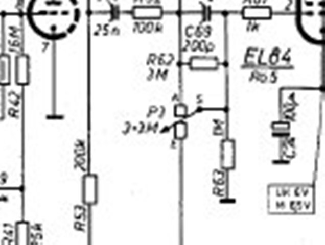

      Ihr wisst jetzt aber fei scho, dass der Bassregler eine gewollte Unterbrechung in der Mitte der Leiterbahn hat und nicht von A nach E sondern in 2 Hälften von A nach S und dann von E nach S gemessen werden muss.
      Ein Blick ins Schaltbild ist keine Zeitverschwendung oder Träumerei sondern muss jeder Fehlersuchaktivität vorausgehen!

      Habe Heute bis auf 4 Kondensatoren alle getauscht (3 blaue noch und 1 abgeschirmter), und siehe da: der Bassregler funktioniert!
      Ja die "unzugänglichsten" habe ich mir aufgespart -))), unter dem LS Regler, und einer bei der Tastatur gang am Röhrensockel, die Kosten noch Nerven.
