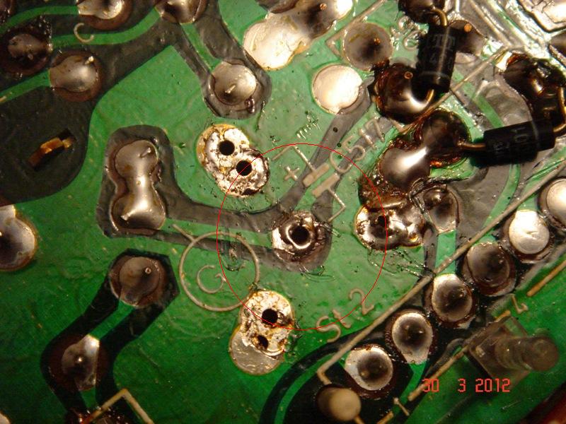

MT 201 gekauft . Paar Fehler entdeckt.
      Hallo!
      Heute schaltete ich das Geraet ein. Und nach paar Sekunden - Stereo! Anzeige funzt auch wieder. Ich moechte noch etwas genauer beschreiben: als ich gestern den Tuner einschaltete und nach 5-6 sec Stereo kam, Anzeige war bei staerkeren Sender voll rechts. Erst wenn ich P333 auf minimum gestellt habe, zeigte der Zeiger vernuenftige Werte.
      Was jetzt? Sind BF240s immer noch verdaechtig(t)?
      Nach einer halben Stunden - wieder mono. Und Anzeige =0.
      MfG aus Kroatien,
      Hrvoje
      Hallo Hrvoje,
      irgendein Bauteil steigt bei diesem Tuner bei einer bestimmten Temperatur oder unter bestimmten Spannungsverhältrnissen aus.
      Wenn der neue CA3189 100% sicher in Ordnung ist, und keine schadhaften Lötstellen vorhanden sind, kann das sehr wohl einer der BF240 sein.
      Ein Problem im Tunerbaustein ist auch nicht auszuschließen, hier liegt auch eine Stufe mit einem BF240 im Ausgang.
      Hallo Achim!
      Habe jetzt 2 von 3 BF240s ersetzt. T313 und einen im Fm-Tuner Teil.
      Spielt 1,5 Stunden stereo. Hoffentlich freue ich mich nicht zu frueh.
      Anzeige zeigt im Bereich 4,5 (nur Rauschen) bis cca. 9.
      Klang ist ein bisschen verzerrt, aber ich kann Sender als die Ursache nicht ausschliessen. Heute wird doch auch mp3 abgespielt, schlechte und billige Rundfunktechnik verwendet, Pegelregler an den Mischpulten zu "Hoch" gedreht und sogar originale CD sind nicht selten verzerrt aufgenomen.
      Einige aeltere Lieder klingen doch TOP. Die sind, schaetze ich, von CD abgespielt.
      Falls stereo wieder ausgeht, dann werde ich den 3. BF240 auch ersetzen.
      Aber wie kann ich CA3189 ueberpruefen falls auch der dritte BF240 nichts bringt?
      Danke fuer alles!
      MfG aus Kroatien,
      Hrvoje
      Hallo!
      Nach fast einer Woche probehoeren habe ich bemerkt, dass es keine Regelmaessigkeit gibt, wann Stereo-empfang in Ordnung ist und wann nicht.
      Noch wichtiger, zum letzten mal war Tuner ohne Stereo vor 5 Tage. Dann wollte ich Spannung an paar Punkten messen, und nach dem Beruehren der Pins war wieder Empfang in Stereo. Ich habe Loetstellen nachbearbeitet.
      Hoffentlich ist es jetzt in Ordnung.
      Noch eine Frage. Wenn nur Rauschen zu hoeren ist, Signal - Anzeige soll sehr wenig zeigen, 0 oder 1, oder? Ist es moeglich, dass noch etwas hier verstellt ist? P333 ist auf minimum, und Anzeige zeigt zw. 4,5 und 9,2.
      MfG aus Kroatien,
      Hrvoje
      Hallo!
      Unglaublich, aber das Problem mit der Feldstaerke Anzeige ist geloest!! Und zwar total zufaellig!
      Ich habe mir eine neue FM Antenne gekauft, nur weil ich ein biss Rauschen bei einigen Sender gehabt habe. Und jetzt stimmt auch die Anzeige!
      Die Anzeige zeigt jetzt 0-1 wenn nur Rauschen zu hoeren ist, schwache Sender 2-3 mono, und schon ueber 4-5 Stereo, ueber 6 - Stereo ohne hoerbares Rauschen.
      MfG aus Kroatien,
      Hrvoje
