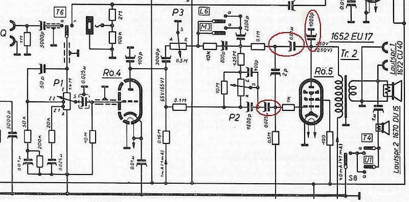

      Auch der zweite, sich an der Endröhrenanode befindliche Kondensator - 0,01µF sollte gleich mit ausgewechselt werden.
      Zur Verdeutlichung: Schaltbildausschnitt in welchem die besagten C's markiert sind.

      Hallo schabu
      Herzlichen Dank für die superscharfen Bilder,ich werde mich auch an den Rat von sagnix halten und die Kondensatoren wechseln,übrigends ist der Klang von meinem Schätzchen noch schärfer als der Schaltplan.Inzwischen bin ich schon an einem Freudenstadt,da sieht man schön die Veränderung das hat schon eine Platine,da habe ich allerdings das Problem,das Skalenseil von der Mittelwelle ist gerissen,und man kommt da nicht gut dran(schwitz)aber auch das hat einen supergeilen Klang also ich verlieb mich immer mehr in Saba.Mit den Besten Grüssen aus der Heimat von Saba Alex
