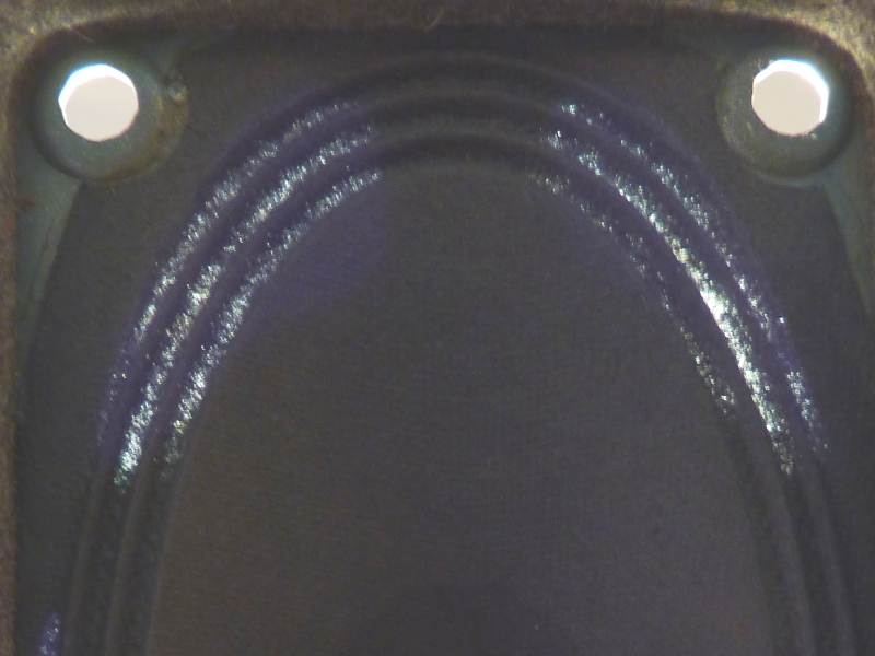

      Nun, wenn das Licht hell genug ist, wird wohl jede Papieraufhängung durchscheinend.
      Bei den oben von mir genannten Lautsprechern das 3DS ging es um eine Ansicht gegen normales Tageslicht. Da scheint nichts durch.
      Gegen eine 75W Glühlampe gehalten, sieht das schon ganz anders aus.
      Sowohl SABA als auch alte Isophonchassis aus den 50ern, die noch fabrikneu bei mir stehen, scheinen dann durch, wie man auf dem Bild sieht. Der gezeigte Lautsprecher wurde noch nie benutzt!
      Das ist aber alles völlig normal, genau so wurden die Lautsprecher konstruiert und gebaut - deshalb schmiere ich da keinen Kleister drauf :(
