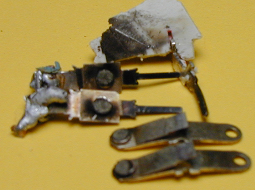

      auch ich hatte vor kurzem einen schönen 9140 erstanden, der auch beim Einschalten kurz (bei mir über 2-3 sec.) geprasselt hatte. Auch das Flackern der Lampen war vorhanden. Übeltäter war der Netzschalter mit total abgefeuerten Kontakten. Nach probeweisem Überbrücken und anschließendem Austausch ist das Problem verschwunden.
      Der Schalter hatte noch einen R ein von über 2KOhm!

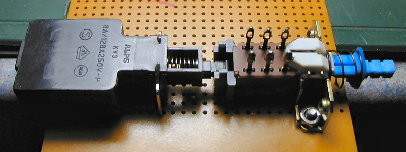

      aber es hat mich gewurmt, dass der schöne Receiver mit gebrücktem Netzschalter im Regal steht. Alle Suchanfragen bei eBay brachten nichts, also habe ich mich heute selbst dran gemacht, Ersatz zu beschaffen.
      Gunnar hat ja auch schon berichtet, dass er einen Ersatz gebastelt hat.
      Wer sich ein Bild machen möchte, wie es im Netz"teil" des defekten Schalters aussieht, möge das Bild ansehen und dann verstehen, warum es Kontaktprasseln und keine stabile Netzspannung am Trafo gibt. Sorry für die Unschärfe, aber es sieht auch so schlimm genug aus...
      Also habe ich den netzseitigen Teil vom alten Schalter entfernt (das geht ganz einfach), in meiner Bastelkiste einen passenden 2-poligen Ersatz gesucht und alles auf eine Lochrasterplatine gelötet. Platz ist genug, das einzige was anzupassen war, war die Länge der neuen Schaltstange - 2 mm abgefeilt und der Schalter fluppt wie ein neuer. Die Lochrasterplatine habe ich mit dem Dremel sauber ausgesägt, Kanten entgratet und eingebaut.
      Dies sei als Anregung für alle Geschädigten solcher Mehrfachschalter gedacht, die Herstellung dauerte wirklich nur ca. 2 Std.
      wirklich kreative Lösung! Einfach und für die meisten Bastler leicht nachbaubar.
      Für meine Reparaturen hatte ich bisher den Schaltteil vom kleinen Schalter (der 2 xUM ) in einen neuen Netzschalter verpflanzt. Auch eine "Huckepack-Lösung" mit den Schaltern übereinander und einer Kraftübertragung hatte ich schon gebastelt, das ist aber viel sperriger als Deine Lösung.
      Das wird eine Entlastung für alle geplagten 92xx, 91xx MI212/15 usw. Besitzer sein! :D
      Hallo Gunnar,
      in der Länge hat der 91er am Netzschalter keine Probleme mit dem Einbau, deshalb kann man getrost diese Lösung nachbauen und auch längere Netzschalter verwenden.
      Ich hatte auch angedacht, einen Microschalter quer hinter die blaue Schaltstange zu bauen, leider hatte ich keinen in 2 x EIN. Aber möglich wäre es auch für diejenigen, die keinen Schiebeschalter auftreiben.
