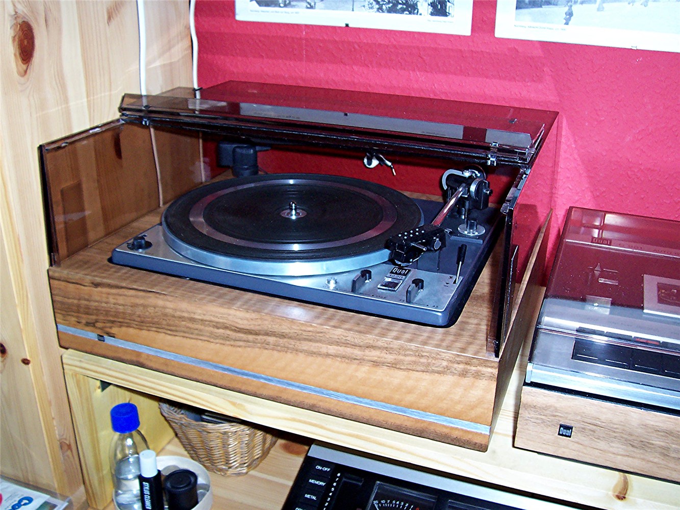

der Plattenspieler, ein Dual 1228, hier auf alt getrimmt in einer umgebauten CK5-Zarge, die hinten rechts total ausgebrochen war, nach Furnieren ist der Schaden behoben
