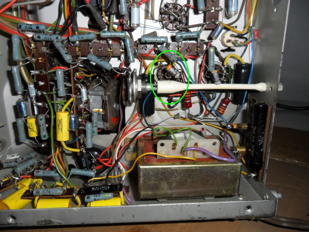

folgendes Problem habe ich bei meiner kürzlich erworbenen Truhe festgestellt:
Stereo-Betrieb auf Bandeingang funktioniert nicht, sprich bei gedrückter Stereotaste ist nur ein leises Signal zu vernehmen.
Ich habe bereits alle Kondensatoren und Elkos getauscht, die EL95 gegeneinander getauscht, die ECC83 ebenso, die AÜs testweise untereinander getauscht.
Daran liegt es nicht.
Der markierte Kanal ist es, der im Stereobetrieb flüstert und im Monobetrieb deutlich dünner klingt. (Ich habe das bei einer gezogenen EL95 deutlich überprüfen können)
Als Übeltäter kämen ebenso der Stereoschalter/ Lautstärkepoti in Frage, nur sehen die wirklich gut in Schuss aus, sprich nicht verdreckt und krachen tut da auch nix. Auch die DIN Buchse und der Stecker zum Phonovorverstärker wurden überprüft.
Ich will Flüchtigkeitsfehler meinerseits nicht ausschliessen, vielleicht habt Ihr einen Hinweis, wie ich die Fehlerquelle eingrenzen kann?
