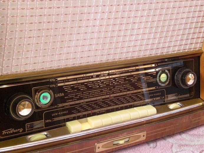

      Hier ist das gute Stück:
      Hier das Innenleben - es hat wohl immer trocken gestanden:
      Die drei Kühltürme ;)
      Und die Apparate-Nummer:
      Die Messingleiste und die Oberseite des Gehäuses muss noch auf Hochglanz gebracht werden.
      An den Seiten will ich nicht mit Lackpolitur rangehen, da der Lack teilweis nicht mehr ganz komplett ist.
