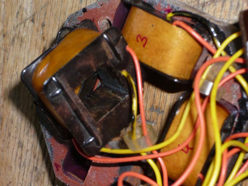

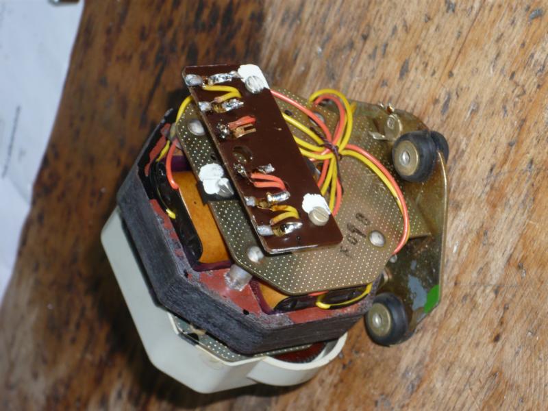

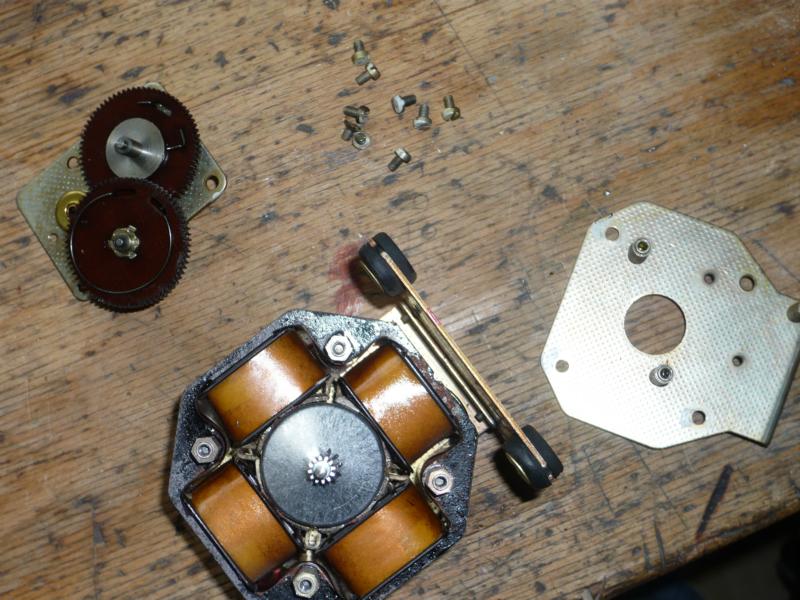

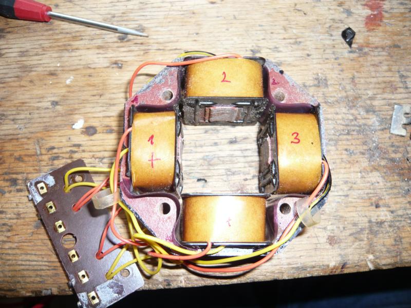

      ein Engel hat mir soeben etwas zugepfiffen, die gemessene Feldspannung am Motorkondensator c67 = 135V~ ist viel zu gering, dort sollten zwichen 350-410V~ anstehn. Demzufolge liegt zwar keine direkte Unterbrechung vor, gehe mal davon aus das eine der vier in Reihe geschalteten Motorspulen hochohmig ist.
      Die am Suchlaufmotor hast Du bereits gemessen bleibt also noch das beim Lautstärkemotor zu tun.
      Gruß "Plastik" Franz
      Lollocat postete
      @Franz: ich habe die mit C67 und der Suchlaufmotorspule in Serie geschaltete Spule des Lautstärkemotors gemessen, sie hat einen Widerstand von 0,44kOhm. Gleichzeitig habe ich auch die andere Spule des Lautstärkemotors (sind ja eigentlich jeweils zwei in Serie geschaltete Spulen) gemessen. Diese hatte nur 9Ohm, scheint also hin zu sein. Allerdings sollte diese Spule keinen Einfluß auf den Suchlaufmotor haben oder?
      @Dieter: Den Motorkondensator C67 (so ein Alubecher) habe ich nicht getauscht, der ist noch original drin. Das was im Kästchen so ähnlich aussieht ist ein 32µF Elko. Der andere Motorkondensator (der ovale Papierkondensator) musste getauscht werden. Da hatte der Zahn der Zeit die Selektion von Saba hinfällig gemacht ;) , er hatte über 0,7µF.
      Tobias
