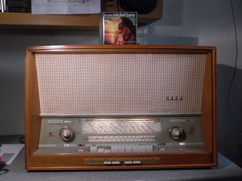

      ich habe meinen Freiburg soweit fertig. Der Umbau auf die ECLL800, die ich verhältnismäßig günstig bekommem habe, war recht einfach. Nur den Lautsprecherstoff habe ich nicht ganz gerade hinbekommen. Ist erstmal nicht so schlimm. Der erste Dauertest mit UKW im Keller war schon beeindruckend. WoW das hätte ich nicht gedacht so ein Sound. Besonders bei Klassik. Dann dachte ich mir wie klingt er denn wohl mit elektronischer Musik. CD-Player angeschlossen und Jean Michel Jarre in stereo abgespielt. Ich sage nur Supersound auch wenns lauter wird.
      Danke und Gruß Jörg
