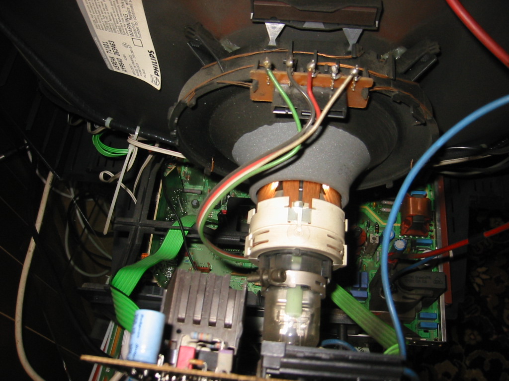

      Ganz wichtig: Die Platine oben an der Bildröhre nachlöten, falls vorhanden
      Ablenkstecker nachlöten

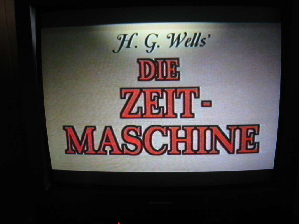

      So, heute habe ich nachgelötet....scheinbar mit Erfolg, denn nach dem Warmlaufenlassen des Gerätes hat das Bild immer noch seine normale Größe, es kommt mir sogar noch schärfer vor als zuvor. (ist das Einbildung wegen des Erfolgs?)

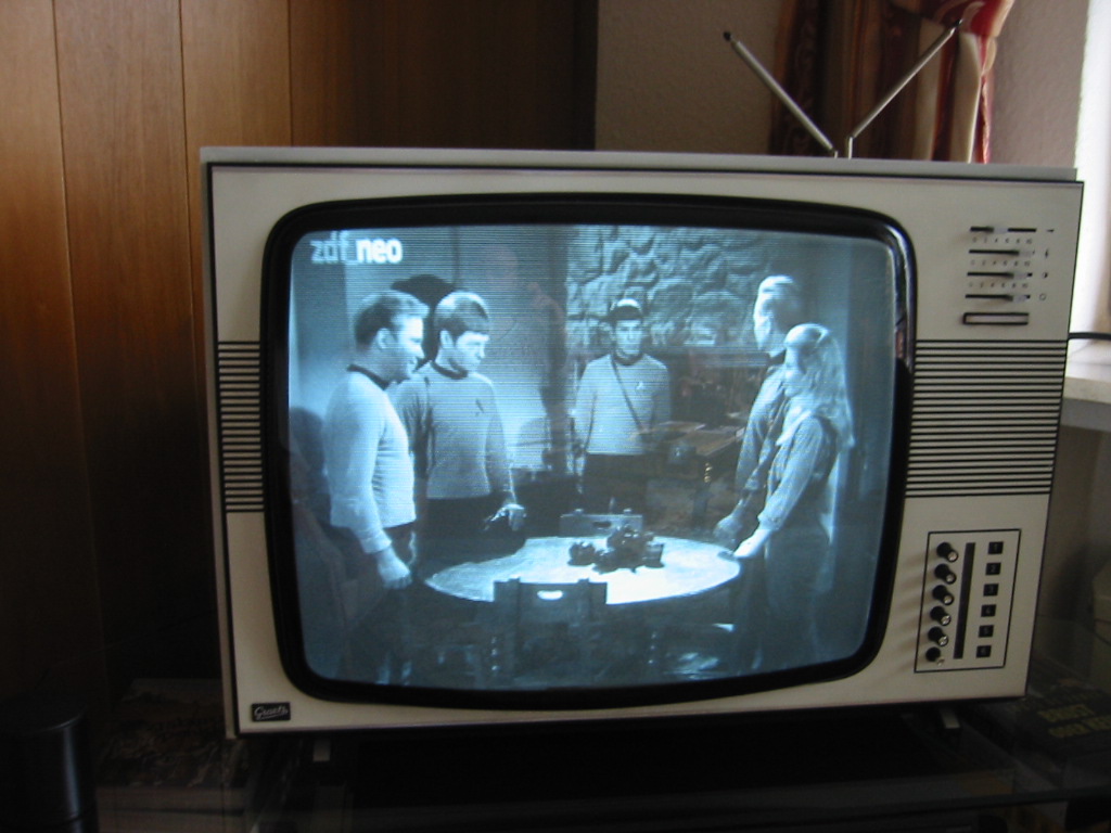

      Dann habe ich den alten Graetz PEER 2228 vom Dachboden geholt und entstaubt, die Kiste läuft immer. Rein präventiv: Hat jemand ein Schaltbild dafür?
