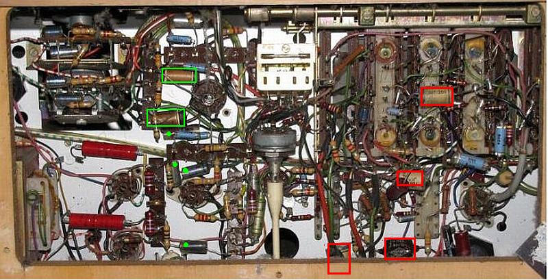

      Hallo Florian,
      so wie es aussieht wurden bei deinem Gerät die ganz "bösen" Kondensatoren, welche Röhrenschäden verursachen können bereits ausgetauscht. Diese habe ich mit grünen Punkten markiert.
      Die mit den roten Rechtecken markierten Kondensatoren solltest du schon gelegentlich austauschen; sie gehören zu den Problemkondensatoren. Die beiden grün umrahmten sind abgeschirmte Kondensatoren; sie können keinen direkten Schaden verursachen und da über ihnen nur eine geringe Spannung liegt verhalten sie sich unauffällig - dennoch könnten auch sie gelegentlich erneuert werden.
      Du solltest aber dringend die beiden 4,7nF (C78, C79) Kondensatoren -sie sind in der Umgebung des Netztrafos, oder in der Nähe des Gleichrichters zu finden- untersuchen und austauschen - alternativ kannst du sie auch weglassen; sie dienen zur Störverminderung bei Mittel- und Langwellen-Empfang. Sie können aber andererseits und ungünstigstenfalles den Netztrafo killen. --- Die beiden sind auf deinem Bild nicht zu sehen, weil sie sich oberhalb oder seitlich des Chassis befinden.

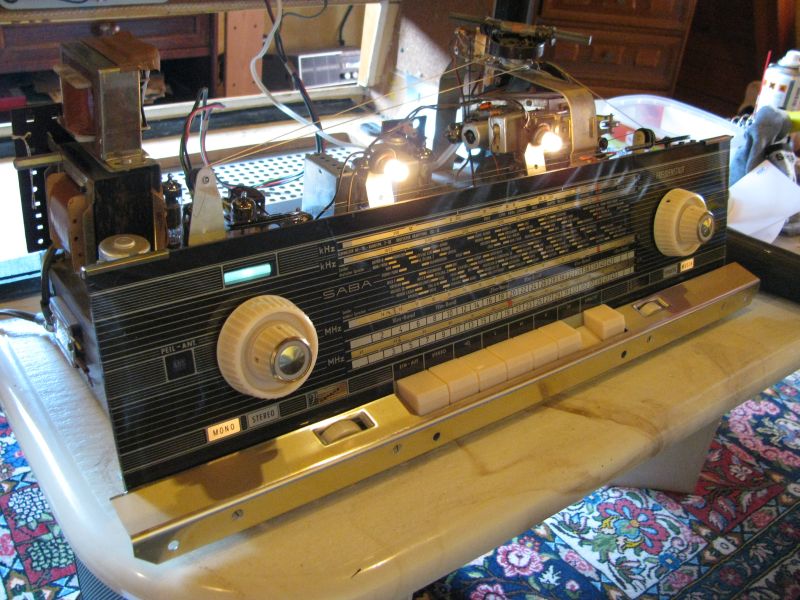

      ... es nimmt Formen an...
      Das Chassis ist überholt, also gereinigt, mit neuen Kondensatoren bestückt,
      die Potis und Tastaturkontakte mit Tuner 600 - Spray gereinigt und die Skalenscheibe vorsichtigst geputzt ( damit die Zahlen nicht verschwinden ! ).
      Ein erfolgreicher Testlauf ausserhalb des Gehäuses ist auch erfolgt ( siehe Bilder) .
      Jetzt fehlt noch das Gehäuse, aber das " badet" zur Zeit in Möbelpolitur.
      Gereinigt habe ich es schon und auch die untere Zierleiste vorne gerichtet und wieder angeklebt... Bilder folgen später :)
      Grüsse

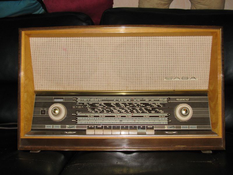

      So, liebe Leute, das war´s !
      "Endstation Wohnzimmer"
      Ein abschliessender Test an der Stereoanlge hat ergeben, dass auch die Eingänge für Tonband und Plattenspieler einwandfrei funktionieren, auch die Stereo - Schaltung geht.
      Dieses Radio geb ich nicht mehr her... ist sozusagen mein Wunschgerät aus dem Hause SABA gewesen.

      Hallo Florian,
      jetzt sieht dein Gerät von der Unterseite recht entspannt aus. Die beiden abgeschirmten Kondensatoren können keinen wirklichen Schaden anrichten. Im Fehlerfal verursachen sie oft kratzende Geräusche beim Betätigen des Lautstärkestellers; wenn dann das Reinigen des LS-Stellers keine Abhilfe schafft, zählen sie zu den Verdächtigen.
      Insgesamt macht das Gerät einen fast neuwertigen Eindruck. Ich denke da hast du schon einen Grund zur Freude und die könnte von den Gegebenheiten noch lange anhalten - also, ich wünsche dir weiterhin viel Spass mit diesem Saba-Produkt.
