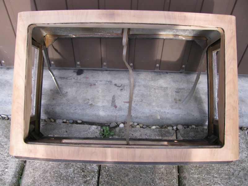

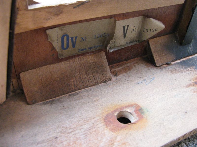

      Mein Wildbadgehäuse habe ich vorhin auf den folgenden Stand gebracht:

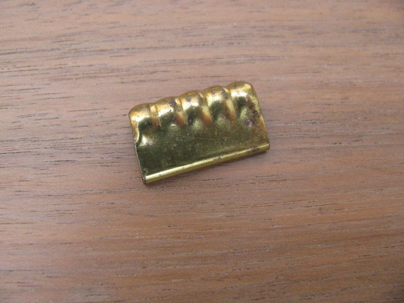

      Nachdem ich dieses nette Teilchen vorsichtigst mit der Heissluftpistole erhitzt habe und immer wieder daran herumwackelte, ging es ohne Schäden aus dem Gehäuse raus.

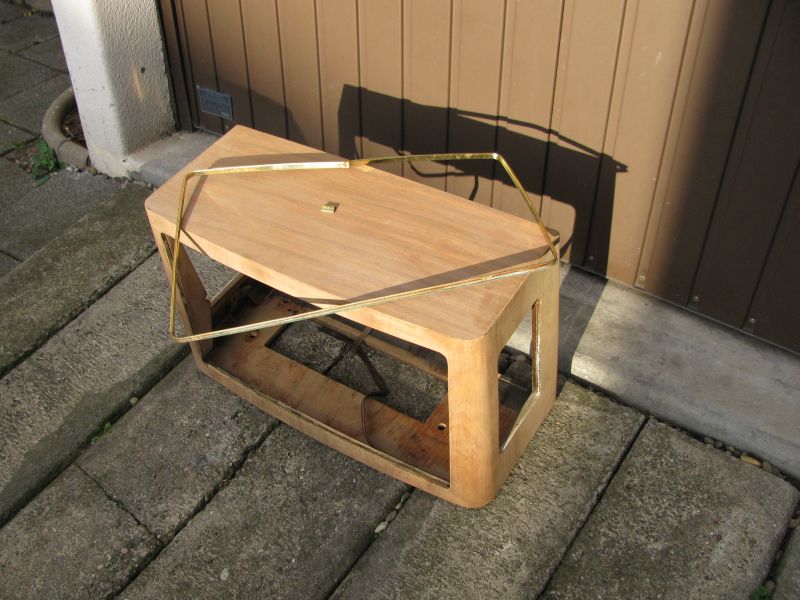

      Das hat mich dann ermutigt die Messingzierleiste wie von "lollocat" empfohlen zu demontieren...mit Erfolg und ohne Schäden:
      Das Gehäuse ist jetzt frei von Lack und mit 180er Schleifpapier grob geschliffen.
      Leider geht es "aus dem Leim", so dass die Bodenplatte sich fast komplett vom " Mantel" gelöst hat. .
      Nachdem ich als Schlosser nicht ganz so viel Ahnung vom Zusammenfügen von Holz habe und man das Gehäuse leider nicht zusammenschweissen kann, muss ich mir jetzt erstmal Gedanken machen, wie ich das anstelle, bevor es mit Beize, Lack und Farbe weitergehen kann...

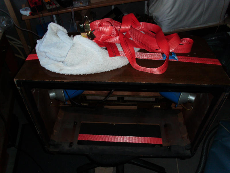

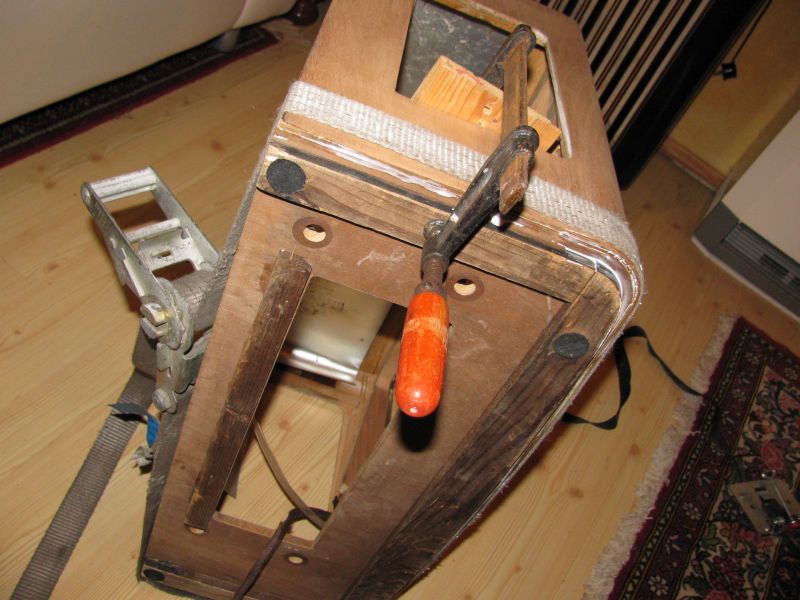

      So ich hab das Gehäuse jetzt geklebt und fixiert.
      Zuletzt sah das so aus:
      Jetzt ist es mit Ponal geklebt und mit Zwinge und Spanngurt fixiert:
      So bleibt es bis morgen stehen, dann werd ich es "Wässern", wieder trocknen lassen und mit 220er papier schleifen. Dann kommt das Abenteuer " Beizen".
      Schaun wir mal wie´s wird... früher hab ich mehr mit Hammer, Meissel, Schweissgerät und Karosseriedichtmasse gearbeitet...
      Florian

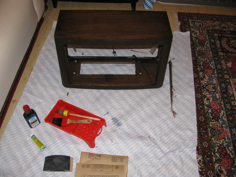

      Habe heute trotz Erkältung weitergemacht: :~)
      Ein paar kleine Macken im Furnier gespachtelt, alles mit 240er Papier
      geschliffen, dann den Staub mit Staubsauger und Microfasertuch
      entfernt.
      Tja und dann hab ich das Gehäuse einfach mal gebeizt.
      So sieht also Nussbaum - dunkel aus.
      Grüsse Florian
      Gruß Florian
      Vielleicht ist in dem Fall die dunkle Beize kein Fehler, da du Macken gespachtelt hast.
      Wie Heino schon angemerkt hat, kommen dafür die Zierstreifen schön zur Geltung.
      Einen schönen Farbton bekommt man auch mit Beize "Eiche hell" und anschließend Lacklasur "kiefernblond", gibt es von Clou (seidenmatt), kann aber anschließend mit Klarlack im Glanzgrad verändert werden

      Also das Gehäuse aufzubereiten ist ne ganz schöne Schinderei...
      Zierlinien hab ich direkt auf die Beize geklebt. Das klappt ganz gut so.
      Dann hab ich den Klarlack aufgebracht ( von CLOU ).
      Nachdem ich schon beim Autofelgen lackieren mit einer geliehenen Lackierpistole und
      Druckluft recht talentlos war( mein Kumpel hat gesagt ich hätte die Felgen ertränkt :( ),
      habe ich mich entschlossen das Gehäuse mit einer Rolle zu lackieren.
      Erste Schicht ist bereits drauf, getrocknet und schon wieder mit 400er Papier verschliffen.
      Natürlich hab ich an einer Stelle auch wieder die Beize angeschliffen und musste das retuschieren.
      Wenn mein Puls wieder normal ist, mache ich die zweite Schicht drauf.
      Schaun wir mal, wie das wird, dann mach ich auch wieder ein paar Bilder.
