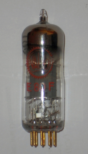

Lediglich darauf hingewiesen das ein Austausch möglich ist. Mikrophonieempfindlichkeit, Funkelrauschen, Heizungsbrummen sind genau die Parameter, wo eine E80F gegenüber einer EF86 überlegen ist.

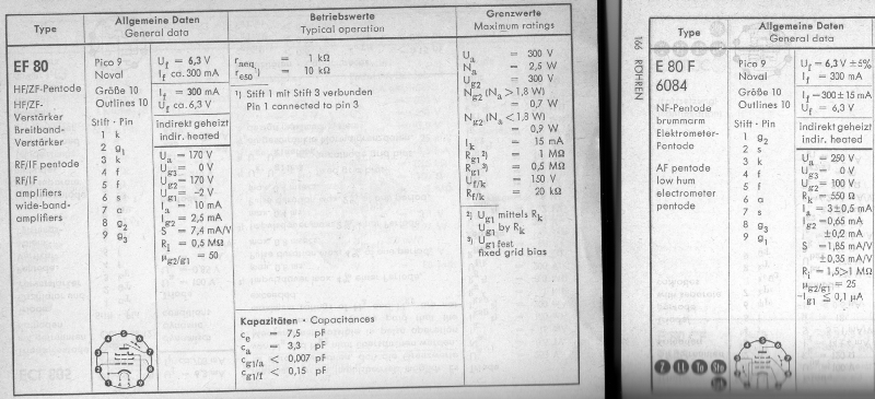

Die Standarddaten der Röhren sind ja oben aufgeführt - hier ist zumindest Information verfgbar, was für die anderen angesprochenen Merkmale nicht gilt.

ich habe heute die beiden EF86 der Endstufe gegen neue E80f, die ich recht günstig erwerben konnte, getauscht. Die Höhen sind jetzt viel deutlicher wahrnembar. Die alten EF86 sind wohl doch etwas schwach. Der einzige Unterschied den ich feststellen konnte ist der, dass im Automatiksuchlauf die Lautstärke nicht mehr vollständig ausgeblendet wird. Was sind die Ursachen hierfür? Angeblich sind die E80f voll kompatibel zur EF86. Sie sollen sogar die deutlich bessere Alternative sein (Langlebensdauer, Goldpinns, engere Fertigungstoleranzen).

Was eine qualifizierte Aussage zur eigentlichen Frage angeht, stecken wir in einer Sackgasse. Die erforderlichen Informationen zu den genannten Daten der Röhren sind in den üblichen, sogar in den (wenigen) Telefunkendatenblättern, die ich habe, nicht enthalten.
