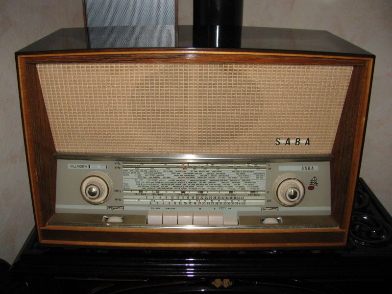

Villingen 11 ohne Mittelwellenempfang
      Hallo Forum:
      Überraschend schnelle Erfolge ! Habe eine gebrauchte Gleichrichterdiode gefunden und eingelötet, den abgerissenen Draht an der Ferritantenne angeklemmt ( das war aber auch soo schlecht zu erkennen, dass der ab war...)und siehe da : Viele, viele Sender auf Mittelwelle, AFN ganz klar und sauber, einge Franzosen... also ich denke jetzt ist es in Ordnung !
      Spannung an der Diode jetzt gemessene 219 Volt.
      Pin 6 an der ECH 81 jetzt bei 182 Volt.
      ich pack das Gerät jetzt wieder ins Gehäuse.
      Vielen Dank für die Unterstützung sagt
      w123flo / Florian
      Gruß Florian
