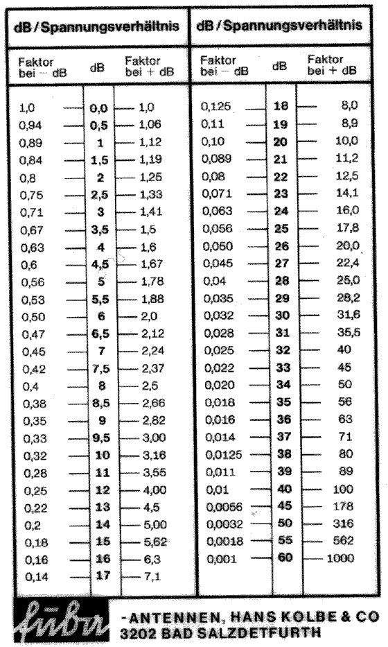

      da ich ja eine Spannung messe und keinen Schalldruck: gibt es eine Formel/Tabelle, wie ich die dem Arbeitspunkt entsprechende Spannung berechnen kann?
      Bsp.: 1V maximale Ausgangsspannung entsprechen xV bei -3,5dB ??

      Die Einheit Neper, die es neben der Einheit Bel (deren Zehntel eben ein dezi-Bel ist) gibt, war in der Fernmeldetechnik weit verbreitet.
      Nun, warum macht man eigentlich das ganze Theater mit den logarithmierten Werten?
      Zunächst einmal werden so "astronomische" Zahlen klein und handlich.
      Der schöne Effekt, der sich darüberhinaus einstellt, wenn man einen Term bzw. eine Gleichung logarithmiert (egal zu welcher Basis), ist, dass sich die Rechenpoperatoren in ihrer Ordnung um einen Grad reduzieren. Aus einer Potenz wird ein Produkt, aus einer Wurzel ein Quotient, aus einem Produkt eine Summe, aus einem Quotienten eine Diifferenz und so weiter.
      Hat man nun in einer Schaltung zum Beispiel mehrere Verstärker hintereinander oder mehrere dämpfende Stufen oder eine Kombination daraus, so kann man die den Verstärkungs- (>1) oder Dämpfungsfaktoren (<1) entsprechenden logarithmierten Werte bequem addieren und subtrahieren und so das Verhalten der gesamten Schaltung bequem berechnen.
