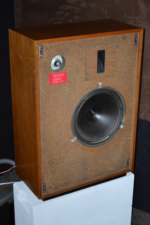

Diese Boxen, LB88, hatte ich zu Beginn/Mitte der 70er Jahre schon mal gebraucht gekauft. Eine leider gleich mit defektem Tieftöner, den anderen hat später tragischerweise unsere Katze zerlegt. Jetzt konnte ich mir wieder ein Paar davon kaufen. Tatsächlich sieht der Tieftöner darin gerinfügig anders aus, als der damals, es ist dieses Ei in der Mitte, das damals nicht da war. Aber das ist bei K+H scheinbar nicht so ungewöhnlich, dass verschiedene Varianten verbaut werden, bei meinen SL35 konnte ich das auch schon feststellen.
Die auffälligen Schlitze in der Randeinspannung sind aber identisch.

Hier noch ein Bild auf provisorischem Stand..
