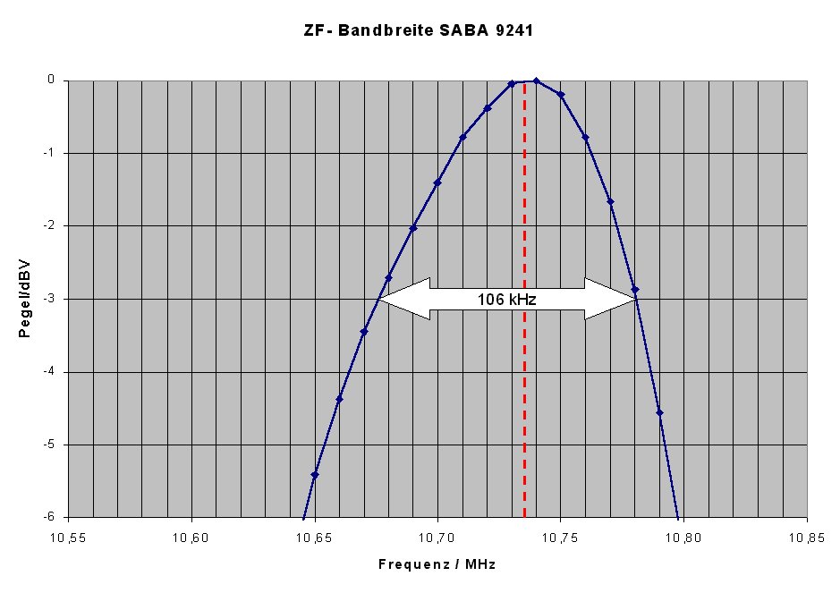

      Ich finde beim 9241 wiederholt, dass im Laufe der Jahrzehnte die Mittenfrequenz der keramischen Frequenzfilter im ZF-Teil gedriftet ist. Der 9241 hat zwei dieser Filter (der 9260 hat drei).
      Dies bewirkt, dass trotz korrektem Abgleich die Digitalanzeige gegenüber der Sendefrequenz einen konstanten Wert zu hoch (oder zu wenig) anzeigt. Ich habe bisher immer nur ca.50 kHz "zu hoch" beobachtet.
      Zur Kontrolle habe ich die ZF-Durchlasskurve in diesem Fall aufgenommen (10 mV variable HF im Bereich von ca. 10,6 MHz bis 10,8 MHz an PIN 2 des ZF-Moduls eingespeist und diese 1 kHz mit 30 kHz Hub FM-moduliert). Die NF kann dann an PIN 13 (B7) oder an den LS-Ausgängen gemessen werden. Die Durchlasskurve hat ihr Maximum bei 10,74 MHz und ihren Mittelpunkt bei etwa 10,73 MHz. Also sind die Keramikfilter tatsächlich nicht mehr bei 10,71 MHz zentriert, wie noch der Original-Aufkleber auf dem ZF-Modul von der Fertigung versprach, sondern um 30-40 kHz im Laufe der Zeit gedriftet. Es müssen dann in der Zählerbox entsprechend der tatsächlichen Mittenfrequenz der Keramikfilter die Jumper gesetzt werden, damit die Digitalanzeige dann dien Senderfrequenz korrekt beim Feldstärkemaximum anzeigt. Das funktioniert gut.
      Man sieht an der Kurve die (-3dB) ZF-Bandbreite von 106 kHz.

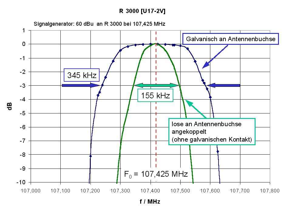

      vielen Dank für Deine interessanten Messungen. Ich habe vor kurzem meinen Wobbler mit Frequenzzähler neu abgeglichen. Du ermutigst mich, gelegentlich Deine Messung bei meinem Saba und ein paar Grundigs nachzuvollziehen.
      Bei der von mir gefundenen Keramik-Mittenfrequenz-Filterdrift von 30 kHz vermute ich, dass die stärkere Temperaturabhängigkeit des Klirrfaktors (Geräteerwärmung) auch damit zu tun hat. Bandbreite geht ja verloren. Dem ist dann ja leider schlecht abzuhelfen.
      Mich erinnert das an die Position des leider schon verstorbenen, sehr bekannten Tuner-Entwicklers Wieschhoff (K+H, FM 2002), der sich geweigert haben soll, Tuner mit Keramikfiltern zu überholen. Nach seiner Äusserung, sind solche Tuner für ihn nicht für eine Überholung geeignet, da dort ein Abgleich seinen Ansprüchen aufgrund der Filterdrift nicht genügen kann. LC-Filter sind immer präzise abgleichbar aber erfordern in der Fertigung hohen Arbeits- und Einstellaufwand. Sofern im Tuner nur ein einziger Keramikfilter ist, kann man immerhin noch auf dessen Optimum abgleichen. Bei zwei Filtern, deren Mittenfrequenz verschieden gedriftet ist, hat man kaum eine Chance, eine wirklich gute Einstellung machen zu können.

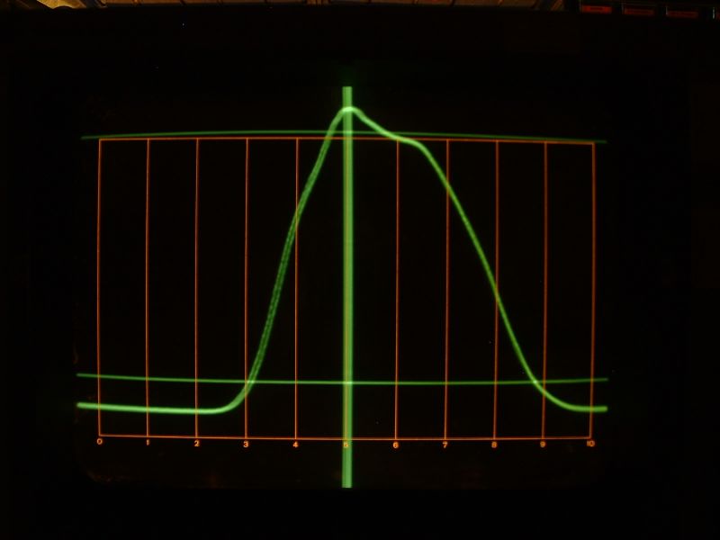

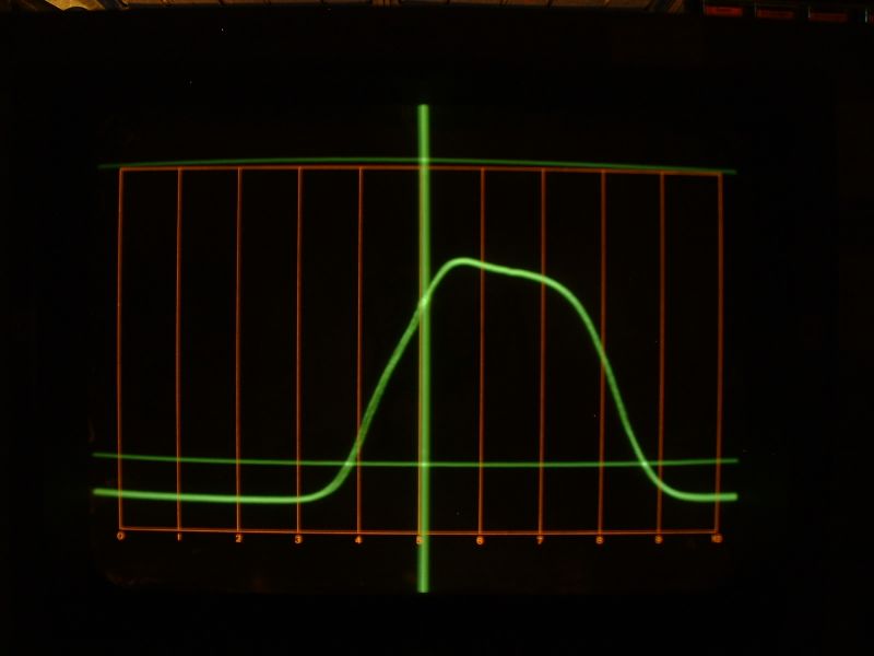

      Eben habe ich nach einer längeren Klirrfaktoroptimierung des FM-Empfangsteils eines Grundig Receivers R 3000 (mit Signalgenerator Leader 3216) das Zwischenfrequenzteil nachträglich gewobbelt, um zu sehen, was ich denn da am Ende eingestellt habe.
      Die gemessene ZF Durchlasskurve (von Eingang des ZF-Verstärkers bis zum Eingang des Demodulator IC gemessen) ist absolut symmetrisch zur Mittenfrequenz (gemessen 10.679 MHz). Die -3 dB Bandbreite beim Grundig messe ich aus der Wobbelkurve zu 180 +/- 10 kHz (1 Kästchen sind 100 kHz auf der x-Achse).
      Ich denke, das kann sich sehen lassen. Hans, was meinst Du?

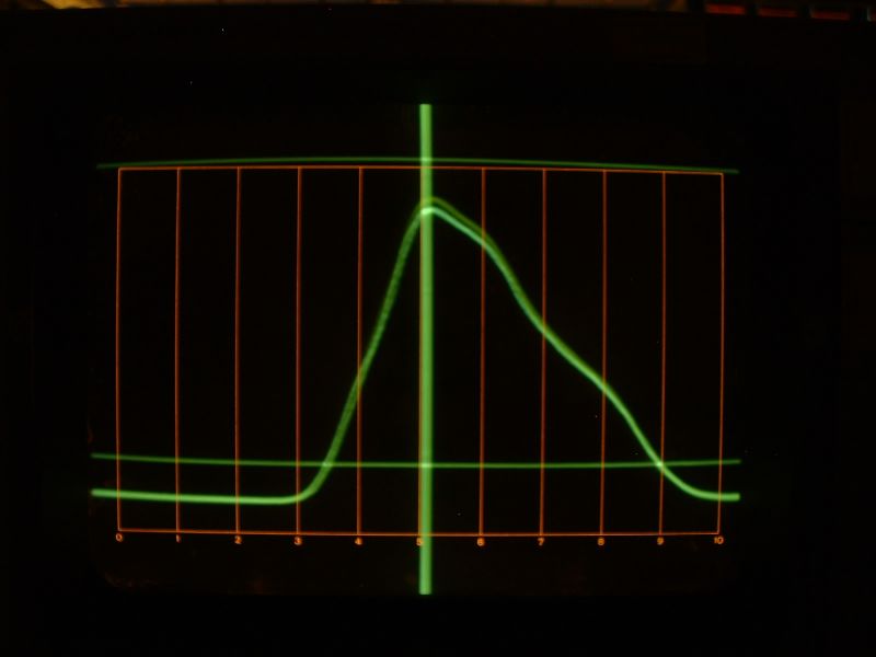

      Wie Hans ja unten ausführt, kann die Bandbreite und Form der Durchlasskurve nicht mit einem Demodulatortastkopf ermittelt werden, da ja die Diodenkennlinie des Tastkopfes die Form verändert.
      Die richtige Messung (linear) mit DC-Signalabnahme an Messpunkt "A" (PIN 17 des ZF-Verstärkers) ist hier ergänzt. Dabei wurde das HF-Signal nur lose aussen angekoppelt und die Signalstärke reduziert.
      Mit dem Wobbler wird die hier abgebildete Durchlasskurve mit einer Bandbreite von 250 kHz erhalten. Der Mittelpunkt des Markers im Maximum markiert 10,7 MHz. Wie von Hans angemerkt, verengen die Kreise nach dem Mischer im Frontend die Bandbreite weiter, die Messung über "alles" ist weiter unten gezeigt.
      Herzlichen Gruss
      Reinhard

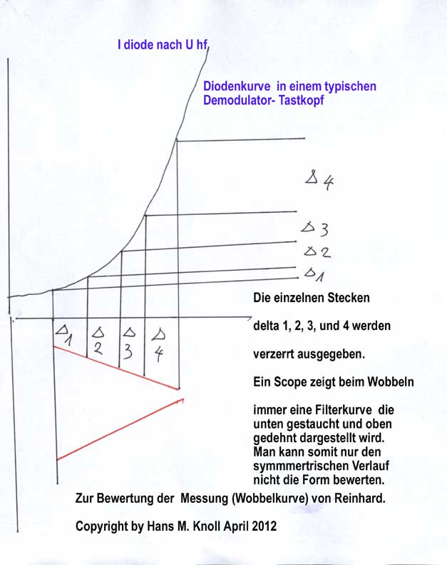

      Hallo Reinhard, hallo Leser.
      Im Prinzip ist gegen diese Arbeit nichts einzuwenden.
      Jedenfalls solange man nicht darauf verfällt, das Kurvenbild vom Maßstab her gesehen, als richtig oder realistisch anzusehen, also wie es im Gerät wirkt.
      Warum?
      A)
      Die Einkopplung geschieht innerhalb eines 4-Kreisfilters, das nur die Kreise 3 und 4 erfasst. Welche Dämpfung der Ausgangswiderstand des HF- Generators bewirkt, kann ich nicht beurteilen.
      In der Fertigung bei GRUNDIG wurden die ZF-Decoder- Module auch ohne die Kreise 1 und 2 abgeglichen. Welche Ersatzschaltung zwischen den Generatorausgang und dem Moduleingang eingefügt war, kann ich im Moment nicht sagen. Das ist im Jahr 1979 aktuell gewesen.
      Um das Modul abzugleichen wenn nachher zusammen mit der UKW- Box, die ja die Kreise 1 und 2 enthält, alles nach Anleitung vom Hersteller als Endabgleich durchgeführt wird, ist das so in Ordnung und auch richtig.
      B)
      Der Tastkopf verfälscht je nach seinen Daten wie Input- Leitwert und Kapazität das Keramik- Filter. Die Messschaltung findet man hier:
      http://saba-forum.dl2jas.com/bildupload/KERFIa.pdf
      In wieweit sich das nur optisch an der Kurve zeigt, oder zu einem Fehlabgleich führt, kann nur am Objekt beurteilt werden.
      Eine Katastrophe wird es nicht sein. Also so machbar.
      Als Abgleichkriterium ist das einwandfrei in Ordnung.
      C)
      Ein Problem aus der Analog- Technik ist der Tastkopf.
      Computergestützte Technik schafft heute Möglichkeiten die zur Zeit der Entwicklung dieser Geräte nicht vorhanden waren, daher Vorsicht Herr Knoll.
      Wie war das denn.
      Passive Tastköpfe an Scopes übertragen, wenn sie ausreichende Qualität aufweisen, vom Punkt der Abnahme bis zum Schirmbild, wenn auch das Scope linear in der Y- Achse arbeitet, eine Kurve gleich welcher Art korrekt oder wahrheitsgetreu.
      Aktive Tastköpfe die das Wechselspannungs- Signal in ein
      Gleichspannungs- Signal umwandeln, sogenannte Demodulator- Tastköpfe weisen da Mängel auf .
      Soweit sie zu einem Voltmeter gehören, sind sie meistens an das Voltmeter mit der Seriennummer gebunden weil das Voltmeter eine Eichung erhielt in der die Diodenkurve eingebunden ist.
      Die Skala ist optisch verzerrt. Legt man einen Demodulator- Tastkopf an das Scope fehlt diese Anpassung an die jeweilige , einmalige, Diodenkurve.
      Das Ergebnis, das Schirmbild ist in der Y- Achse verzerrt. Wie die lustigen Spiegel auf Volksfesten, populär gesprochen.
      Zwei Skizzen zeigen das. Ich hoffe es ist alles verständlich obwohl nicht einfach. < Selen> tauschen kann heute schon jeder. Gut wobbeln dauert noch eine Weile.
