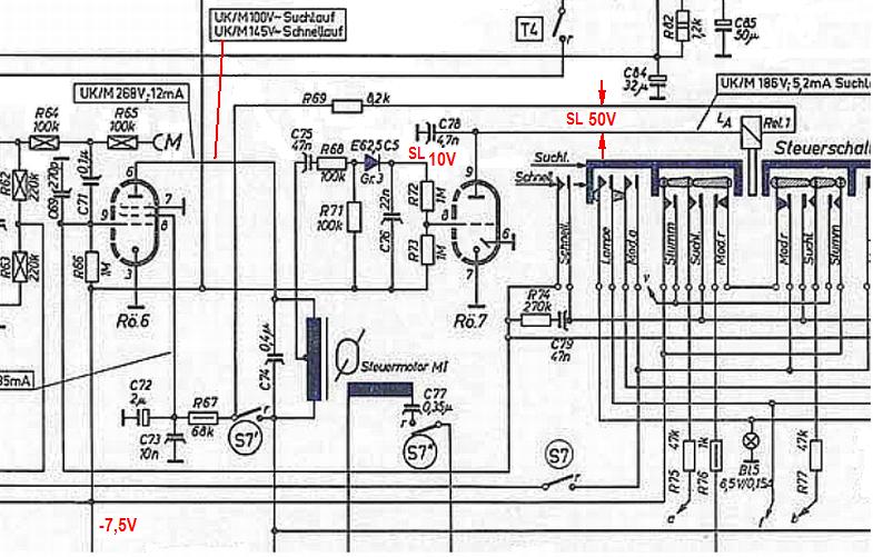

    miss mal die Wechselspannung die an dem Transparenten Draht gegen Masse, einmal bei Suchlauf und einmal bei Schnelllauf.
    Gruß "Plastik" Franz
    Hallo Beni,
    50V~ im Schnell, bzw. 45V~ im Suchlauf ist definitiv zu wenig, laut Herstellerangabe sollten im Such- 100V~ und im Schnelllauf 145V~ dort anstehn, kein Wunder das der Motor nicht dreht. Jetzt muss die Ursache dafür gesucht werden warum die Wechselspannung so gering ausfällt. Ich würde Dir vorschlagen das wir das gemeinsam am Tel. in Angriff nehmen und den Fehler einkreisen.

    Ich gehe mal der Spur nach wegen der zu geringen Wechselspannung am Motor. Wissen Sie per Zufall woher den diese Wechselspannung rüberkommt respektive generiert wird ? Im Schema konnte ich leider nicht erkennen ob Gleich oder Wechselspannung gemeint ist. Diese ist wirklich viel zu tief.

    eine mögliche Ursache warum nur eine kleine Wechselspannung dem Motor zugeführt wird kann an der Ansteuerung G1 der Motorröhre ECL80 liegen. Folgende Bauteile sind zu prüfen:
    Die Widerstände R74/75/77/66/85
    Die Polung der Diode E12,5C5
    Die Polung von C92 Elko + an Masse
    Messung der Negativspannung an G1 (Pin9) ECL80,wie hoch ist sie und wie verändert sich diese bei Suchlauf bzw. Schnelllauf ?
    Zum Testen C71(0,1µF) vom Gate (Pin9) der ECL80 ablöten, Such- und Schnellauf betätigen, läuft der Motor nun und wird der Haltemagnet gehalten ?

    Ich habe die von Dir genannten Teile ausgemessen, sind alle o.k. C92 habe ich noch erneuert, denn habe ich noch gar nicht entdeckt gehabt, so versteckt war der. Diode nochmals gecheckt alles in Ordnung soweit.
    Die negative Spannung am PIN9 ECL80 liegt im Leerlauf bei -7Volt, bei Schnellauf - 8.5 Volt und beim langsamen Suchlauf 6.9 Volt negativ.

    Kann mir niemand mehr weiterhelfen mit dem Saba Meersburg Automatic 9? Das Hauptproblem ist immer noch zu wenig Spannung am Motor und das der Haltemagnet nicht immer anzieht. Am Magnet sind rund 245 Volt wenn er nicht zieht und wenn er anzieht und so bleibt wie bei der Sendersuche, habe ich rund 150 Volt. Der 68 KOhm Widerstand 1/2 Watt ist aber ganz, die beiden Röhren für Motor und Steuerung sind absolut neuwertig, gemessen mit Grundig Tubatest Röhrenprüfer. Trotzdem habe ich die Röhren probehalber auch ersetzt aber ohne Erfolg. Manchmal scheint die Suche zu funktionieren und bleibt dann bei einem Sender stehen, aber eben, der Motor mag nur schwach zu drehen. Schnelllauf geht solala einfach auch ein wenig langsam. Wäre es doch möglich dass der Motor defekt ist trotz keinem Massenfeinschluss und eine Impendanz von rund 1 KOhm pro Spule?

    bevor du an einen Abgleich des Steuerfilters denkst, solltest du alle mechanischen Fehlermöglichkeiten in deinem Gerät ausschließen; es muss alles sehr leicht gängig sein - es kam beispielsweise schon einmal vor, dass der Skalenknopf zu dicht an der Skalenscheibe anlag und mit dem darunter befindlichen Filzring bremste... auch kam es schon vor, dass eine der Umlenkrollen für das Skalenseil festsass. Es gibt da viele Möglichkeiten; bei vorschriftsmäßig leichtgängigen Antrieb sollte der Motor nach schwungvollem Betätigen des Abstimmknopfes noch einige Umdrehungen weiterlaufen (Automatik ausgeschaltet).
    Leider habe ich keinen MB9 vor Ort, um die Spannungen an den wichtigen Punkten zwecks Kontrolle und Weiterleitung an dich zu messen; es ist denkbar, dass die angegebene Spannung im Schaltbild fehlerhaft ist - sie könnte sich auf die Anode beziehen: Wenn dem so wäre lägen deine Werte im "grünen" Bereich, denn dann wären an der Mittelanzapfung halb so große Spannungen zu erwarten.
    Wenn alles mechanisch und elektrisch ok ist brauchst du zu dem 0-Abgleich gar kein Instrument, denn du brauchst dann nur unter feinfühligem Verstellen des betreffenden Kerns bei eingeschalteter Automatik die Abstimmung auf max. Ausschlag des Magischen Auges einzustellen; dann sollte der Abstimmknopf auch in beiden Richtungen mit nahezu gleicher Kraft die Einstellung des gewählten Senders "verteidigen".
    Bevor ich jetzt aber weitere Prognosen erstelle, werde ich versuchen einen MB9 oder einen MB100, welche Schaltungsmäßig weitgehend identisch sind, zwecks Vergleichsmessungen zu finden, dann können wir weiter sehen. Aber dazu benötige ich etwas Zeit...
    Ich habe auch mit Franz telefoniert und wir sind gemeinsam zu dem angedeuteten Verdacht gekommen und hatten uns auch auf einen möglichen mechanischen Fehler geeinigt. Nur, um diese Aussagen zu erhärten siehe oben...
    Übrigens der 68kOhm ist nicht für den Haltemagnet verantwortlich, sondern für die G2-Spannung der Motorpentode; für den Haltemagnet ist (R69) 8,2KOhm zuständig, aber ich vermute auch dieser wird noch seinen vorgeschriebenen Wert haben. Denn die von dir gemessenen Spannungen am Haltemgnet klingen plausibel.
    Der Motor kann natürlich auch einen Windungsschluß haben; das lässt sich mit dem Ohmmeter nicht so eindeutig nachweisen - denn wenn bei, ich glaube 5600Wdgn, beispielsweise 100 kurzgeschlossen sind macht sich dieses am Gesamtwiderstand nur unwesentlich bemerkbar. Aber wir hoffen, dass der Motor intakt ist. Bei einem mehr als 50 Jahre alten Gerät ist aber alles möglich.
    Hallo Beni,
    Vergleiche mit mit anderen Meersburg-Automatikmodellen lassen daraus schließen das es sich bei dem Schaltplan Meersburg 9 nicht um die korrekte Spannungsangabe bzw. das sie an falscher Stelle angemarkert ist. Der angegebene Wert für Such- und Schnelllauf ist korrekt nur nicht gemessen am Mittelabgriff der Motorspulen, sondern an der Anode der ECL80, d.h. die Wechselspannung am Mittelabgriff halbiert sich und Deine Messung könnte korrekt sein.
    Daher ist davon auszugehn das der Motor selbst einen Fehler aufweist und oder die Mechanik nicht leichtgäng genug ist. Es wird Dir also nicht erspart bleiben den Motor zu zerlegen, reinigen und neu zu fetten, ebenso alle Seillaufrollen die mit der Automatik im Zusammenhang stehn, reinigen und fetten.
    Die gemessene Spannung am Haltemagnet ist ok, 245V- wenn kein Strom über die Spule fließt. Erst wenn ein Stromfluss zustande kommt fällt die Spannung an der Spule ab. ist also korrekt.
