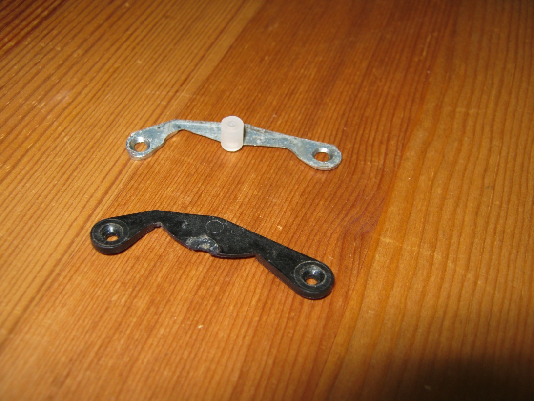

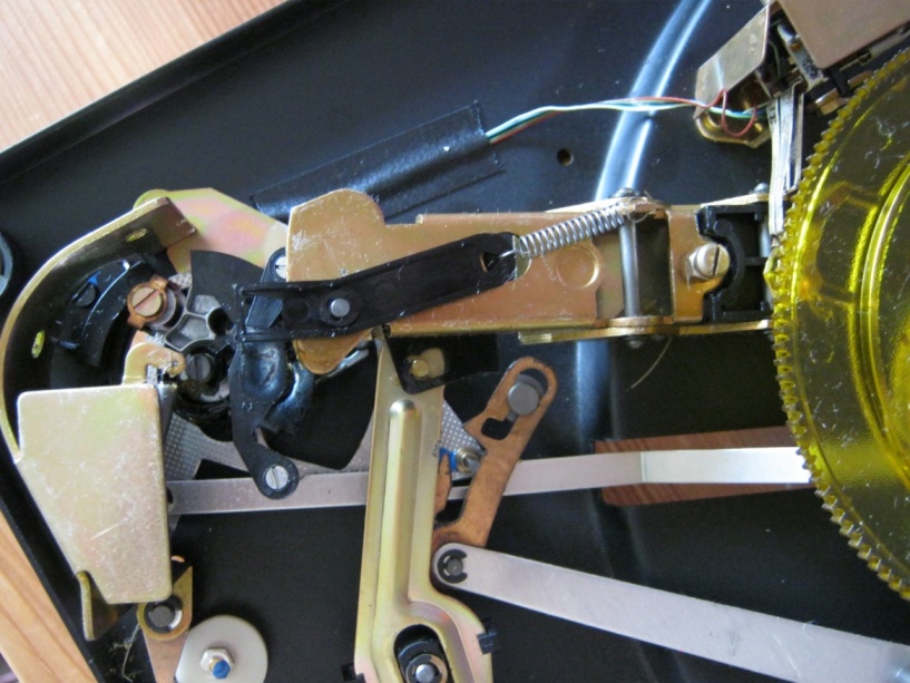

      Ich habe heute mal einen Steuerpimpel gebastelt. Beim Starten hebt sich nun der Tonarm ab und dreht sofort zum Ende der Platte setzt auf, hebt sich wieder und geht zurück auf die Stütze :( Liegt das an meinem neuen Steuernupsi?? Gibt es ein Spaltmaß zwischen Steuerpimpel und Steuerhebel??
      Hier ein paar Bilder vom Original Steuerpimpel der eigentlich gar nicht schlecht aussieht. Nur der riesige Abstand ist ungewöhnlich oder?
      hier im eingebauten Zustand
      Mein neuer Steuerp.
      Gruß Jörg

      dein neuer Pimpel ist definitv zu lang.
      Er darf im Ruhezustand keinen Kontakt mit der Platte darunter haben.
      Diese Hebt sich je nach eingestellter Plattengröße mehr oder weniger lang und nimmt dann den Pimpel mit.
      Somit bruachst du definitiv einen Freiraum dazwischen.
      Ich nehm für die Reparatur immer gerne einen Q-Tip (Ohrwattestäbchen), dessen "Stab" ist innen hohl und läßt sich gut über das Metallstück schieben und sollte nur knapp einen Millimeter länger als dieses Metallstück sein (siehe Abbildung vorherige Seite).
      So hab ich schon mehrere Duals wieder funktionsfähig bekommen.
      Hoffe, helfen zu können.
      Grüsse Peter
      Auch ich kann mich irren......
      du mußt mit der Länge etwas probieren, normalerweise steht der Pimpel knapp einen mm über die Aufnahme über, wenn er zu lange ist, passiert genau das, was du beschreibst, da der Steuerhebel zu lange Kontakt mit dem Pimpel hat und ihn bis zum Schluß mitnimmt, also etwas probieren, Q-tipps habe ich auch schon probiert, scheinen mir aber zu weich zu sein, durch die Materialstärke läßt sich die Antennenisolation leichter nacharbeiten

      Heute habe ich es mit Antennenisolierung versucht. Bei c.a. 1,5mm über dem Pin war das Ergebniss optimal.Der Arm hat sauber aufgesetzt.Nachdem ich alles geschmiert habe,die erste Probefahrt. 6-7 mal Probiert Super alles bestens, und dann auf einmal hebt er nicht mehr ab. Also nachgeschaut. Mich trifft der Schlag. Der Pin der den Pimmpel aufnimmt ist abgebrochen SCH....:shock: Die Platte und der Stift sind aus Kunststoff und nicht aus Metall wie bei den 12XX . Tja ich glaube das war es oder gibt es noch irgendwo Ersatzteile für die Dreher.Der original Pimmpel hatte c.a. 3,5mm Durchmesser Vieleich war die Antennenisolierung zu eventl. Dick?
      Gruß Jörg

      Ich denke, was Achim geschrieben hat, ist die beste Lösung, nach deinem Foto vom Original ist das Teil ja nicht so kompliziert, keine Kröpfungen o.ä.; dürfte jedenfalls die auf Dauer haltbarste Lösung sein
      ich wußte garnicht, das Dual in späteren Jahren solche doch mechanisch oft beanspruchten Teile aus Kunststoff fertigte ( Sparzwang oder Diktat der neuen Herren??? )

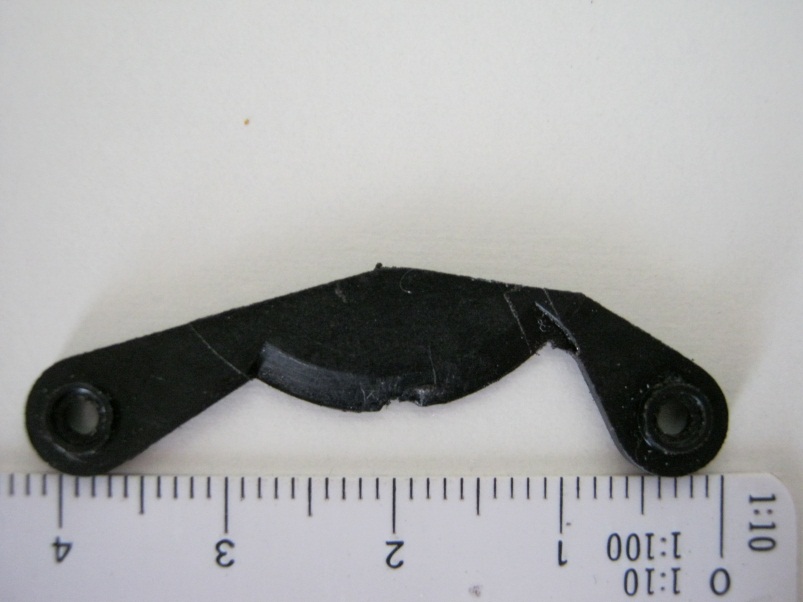

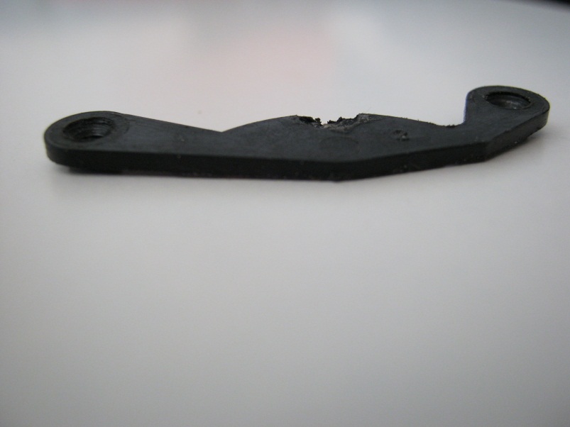

      ist die Platte eigentlich ganz gebrochen, oder nur der Pin ab; dann könntest du evtl. den alten Pin ausbohren und eine M2-Schraube als Ersatz eindrehen

      hier mal ein paar Bilder von der Pimpelaufnahme. Genau an der Kante sitzt (Ausbruch) der Pin, der nicht mal rund ist sondern eine Seite angefast ist. Durchm.2mmX1,2mm Ein ziemlich windiges Teil wie man bei uns sagt.
      Hier die Oberseite der Platte
      Hier die Unterseite
      Die Seitenansicht von Oben
      Hier die Seitenansicht von unten mit einer Angefast. Das Bild ist etwas verwackelt ich hoffe man kann es erkennen.
      Ich war schon etwas enttäuscht als ich dieses Billigteil sah. Der original Pimpel
      den ich ausgebaut habe hat einen Durchm. von 3,5mm und eine Höhe von 4,2mm
      Wie ich schon geschrieben habe sieht er eigentlich aus wie neu aber die Automatik hat mit ihm ja nicht funktioniert.
      Klar gibt es auch andere gute Plattenspieler von Dual, aber ich muß mir ja den 721 einbilden.Zum wegschmeißen ist er viel zu schade, er sieht aus wie neu mit Shure V15III. Aber das hilft mir jetzt im Moment auch nicht viel. Ich werde mal so eine Platte Basteln
      Gruß Jörg
