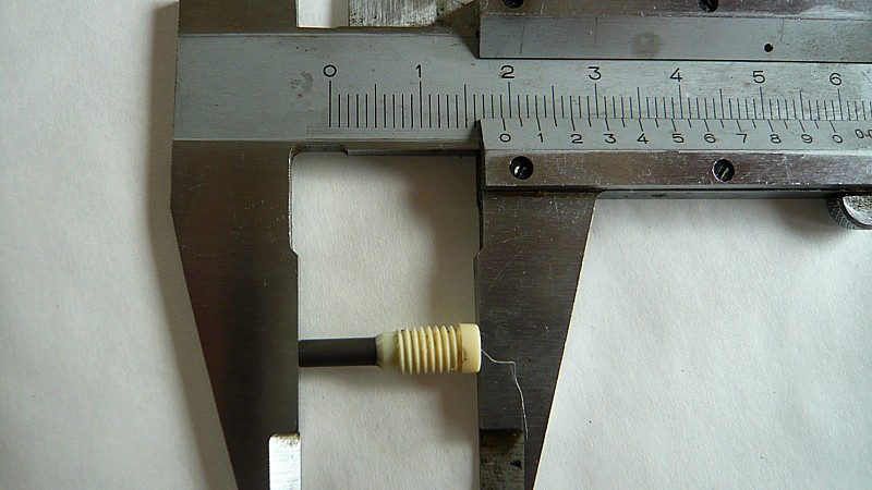

Hallo Andi,
die Filter aus dem 8'er sind komplett nicht zu gebrauchen, weil dieser 10,7 MHz Zwischenfrequenz bei 3 ZF-Stufen hat, während dein 100'er über eine solche von 6,75MHz und 2 ZF-Stufen verfügt.
Bei den Kernen ist das eher möglich, denn ich glaube nicht, dass Saba unterschiedliche Ferrit- Werkstoffe bei 10,7 und 6,75 verwendete.
Trotzdem würde ich raten Filter aus einem 6,75MHz Modell anzuvisieren - denn dann kannst du bei Bedarf auch das komplette Filter nutzen.
Geeignete Organspender wären dann der MB9, MB125 und MB100 ohnehin als direkter Bruder.
