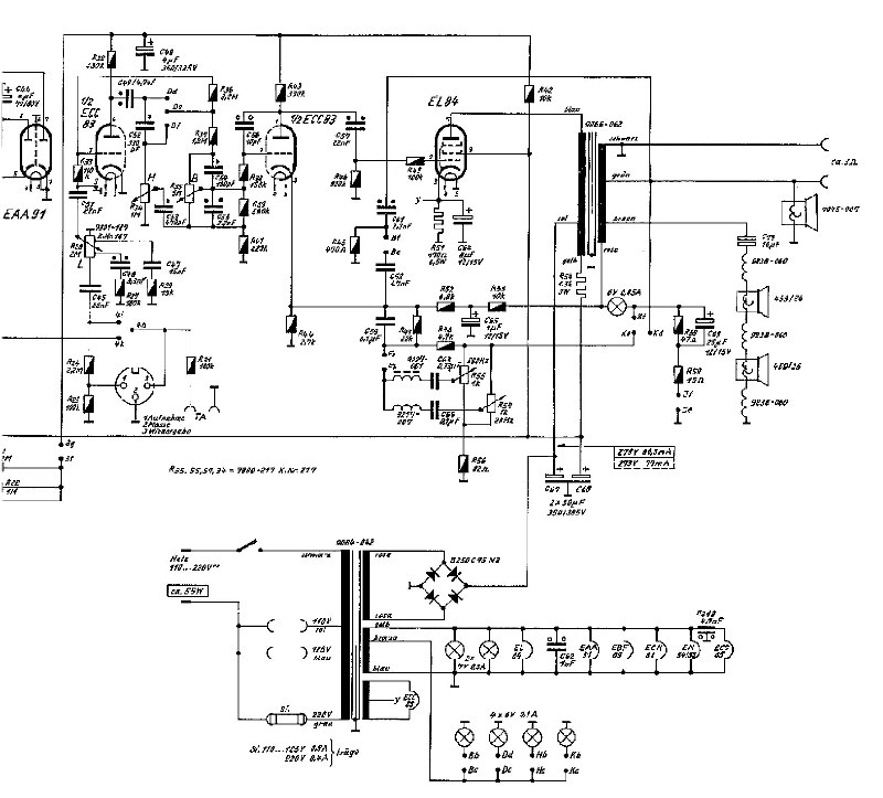

      Hallo miteinander,

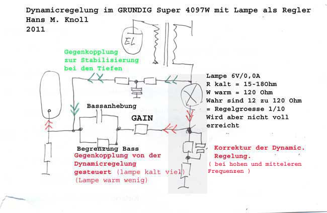

      meine Wenigkeit hatte das bislang so verstanden, daß es gerade das "verzögerte Ansprechen" der Lampe ist, welches hier ausgenutzt wird: Bei kurzen Impulsen ändert sich nichts an der Verstärkung, bei länger andauernder Aussteuerung wird die Widerstandsänderung der sich erhitzenden Glühwendel wirksam und regelt sie herunter.
      In jedem Fall werden alle Zeitkonstanten der Gesamtschaltung zu betrachten sein, wenn das Ganze gescheit funktionieren soll. Die Grundig-Ingenieure haben hier m.E. eine nicht triviale Aufgabe zu lösen gehabt, da gebe ich Achim Recht.
      Mit etwas mehr Zeit werde ich mir noch einmal im Gesamtschaltplan anschauen, welche der im oben gezeigten Ausschnitt zu findenden Schaltkontakte wann/wie gesetzt sind. Dann könnte man auch - wie hier bei anderen Schaltungsbetrachtungen schon öfter gemacht - die Signalpfade farbig markieren, um noch mehr Durchblick zu erhalten.
      Eberhard
      Hallo Eberhard,
      so sollten wir das machen. Ich kann nämlich bislang die Schaltung auch noch nicht befriedigend nachvollziehen und das mag ich gar nicht.
      Ich hoffe doch, dass Hans dann vielleicht noch ein paar Katzen aus dem Sack lässt. Thorben braucht sicher sowieso noch etwas Zeit für die Restauration, da können wir schon a weng theoretisieren in der Zwischenzeit.

      hf500 hat dann am Nachmittag das wesentliche zum 4097 gesagt.
      Laufend was angefuegt und ich bin der Meinung, es ist alles gesagt.

      Dazu das:
      V4 jetzt richtig formuliert bei der R/C Kombination am Lampenteiler.
      wenn man sich jetzt die Erläuterungen hier im Thread und dazu Deinen verlinkten Text zu Gemüte führt, kann man diese technische Spezialität gut nachenpfinden.
      Meine erste (falsche) Idee beim Betrachten der Schaltung war, dass die Glühlampe mit den in Serie liegenden Widerständen einen variablen Parallelwiderstand zum Kathodenwiderstand der Treibertriode darstellt, der dafür sorgt, dass über den sich ändernden Kathodengesamtwiderstand die Verstärkung in Abhängigkeit von der Lautstärke gesteuert wird.
      Stimmt natürlich nicht, dazu müsste der Widerstand der Lampe bei großen Pegeln sinken, sie müsste ein Heißleiter sein, was sie bekanntlich nicht ist ;)
      Ausserdem wäre die Wirkung über den relativ hohen 10 KOhm Widerstand, über den die Verbindung zur Kathode erfolgt, zu klein.
      Es bleibt für mich wieder einmal eine (späte) Begegnung mit einem Schaltungsdetail, das ich noch nie bewusst wahrgenommen habe.

      Hallo Grundigfreunde.
      Thema: Dynamic Regelung in Rundfunkgeräten speziell GRUNDIG
      Die Vorgeschichte:
      In der Saison 1957/58 hatte Körting mit dem Modell „Dynamic“ 830W einen Gedanken der in den USA sehr verbreitet war, aufgenommen. Das Beeinflussen der Dynamik einer Darbietung, vorzugweise von Musik.
      Zu dieser Zeit war es nicht möglich eine Dynamík (von pianisimo bis zum forte) nachzubilden, wie es heute mit der CD und Verstaekern die bis zu 300Watt Nutzleistung und Störabstanden bieten wie sie bis dahin nur in der Studiotechnik realisiert waren, möglich ist.
      Man hat daher ausgehend von einer im Wohnraum minimalen nutzbaren Laustaerke die angenommen und auch nur sinnvoll, knapp über dem Grundgeraeusch von Schallplatte und dem Radioteil lag, was damals aus dem Rumpeln der Platte und dem Brummen des Radioteiles bestand, mit einem technischen Trick die noch verbliebene Dynamik noch oben erweitert. Haette man den Lautstaerkeregler weiter geoeffnet, waere zwar die obere Lautheit nach laut hin angehoben worden, aber leider damit auch bei leisen Passagen das Grundgeraeusch. Der Dynamikumfang aber gleich geblieben und waere nur nach „laut“ verschoben, aber nicht vergroessert worden.
      Schon in den 30er Jahren hat man das erkannt, und reichlich primitiv mit einer Glühlampe und dem Lautsprecher eine rein passive Brückenschaltung im Lautsprecherstromkreis realisiert.
      In den USA hat man das elektronisch mit 2 bis 3 Röhren, als Abtast- ( Gleichrichter) und Stellglieder (Regler) realisiert. Dieser Aufwand ist Jahre später gleich gross oder groesser mit der Aufnahmeautomatik ( Aufnahmepegel) und der DOLBY ® - Steuerung ( Rauchunterdrückung) in TB und Cassette wieder aufgetaucht.
      Beides von der Art her gleich. es wird eine Grösse ermittelt und gezielt nach Zweck verändert.
      Was war im Jahre 1957/58, also bevor die Stereophonie der Schallplatte auch Radios mit einem Stereoteil sinnvoll erscheinen lies?
      Nach dem Rummel mit 3D und 4R war nichts Neues mehr erschienen.
      Der Körting „DYNAMIC“ 830W schob da was auch in Deutschland an, die Dynamic- Regelung, genau deren Vergrösserung bei GRUNDIG, jedoch eine Reduzierung bei PHILIPS.
      GRUNDIG mit 4066, 4067,4097 und 6099W mit dem „Expander“ , PHILIPS in der Capella BD673 mit genau dem Gegenteil, eine Reduzierung der Dynamic, also eine „Kompression“ In beiden Faellen bringt man eine grosse Dynamik in einen kleinen Rahmen der Lautheit unter. Zwei Tasten bei PHILIPS „Forte“ und „Piano“ zeigen das an. Wobei „piano“ das Neue darstellt! Heutzutage ( 2011) ist dies als Compander bekannt.
      Dazu folgendes:
      Eine HiFi Anlage nach DIN 45500 darf ausgehend von 50 Milliwatt am Ausgang aufwaerts, nur einen Störpegel als Receiver von maximal -46dB bzw als reiner Amplifier -50dB aufweisen.
      Um eine CD mit S/N = 60dB richtig abzspielen, muessen daher nur noch 14db als Spannung ueber den 50mW erzeugt werden. Das sind real 25 x 50mW = 1,25 Watt.
      Da lacht jede Hifi- Anlage.
      Ein typisches Radio hat aber einen Störabstand bei 50mW von nur 35 bis 40dB
      Demnach fehlen zur CD- Qualitaet= 60dB, noch +20 bis +25 dB als Spannung.
      Dazu muessten bei + 20dB = 100 mal mehr als 50mWatt = 5 Watt, oder bei +25db = 320 mal mehr = 16Watt am Lautsprecher zu Verfügung stehen.
      Das schaffen nur Spitzenmodelle Mitte der 50er Jahre.
      Eine EL84 schafft bei UKW keine 5 watt, hoechstens im Prospekt.
      Die GUNDIG Modelle 4066 bis 4097 wurdern deshalb mit einer Dynamikdehnung ausgestattet, die ausgehend vom gerade ertraeglichen Grundgeraeusch, und nur dort funktioniert diese Schaltung in diesen Modellen, wenn eine laute(re) Stelle im Programm kommt, die Lautstaerke automatisch angehoben wird.
      Also wie Thorben schon sagte: jemand dreht quasi „dynamisch“ nach Partitur, am Lautstaerkeregler um die Dymnamik anzuheben. Das ist es, was beabsichtigt war.
      Bei groesseren Lautstaerken funktioniert es rein technisch nicht, weil das Stellglied die Lampe im linearen Bereich angekommen ist sobald sie auch nur angedeutet leuchtet. (siehe Post 017) , und ausserdem mit einer EL84 die notwendige Leistung nicht erbracht wird.
      Resümee:
      In einígen Beitraegen in diversen Foren, wurde stets der Fehler begangen, dass Radio auf „laut“ zustellen, die Taste <Dynamic> gedrueckt und es tat sich nichts!
      Wenn Sie meinen Text verstanden haben, sollten auch Sie wissen warum?
      Ich hoffe nun, mit dem wiederholtem Versuch den Sinn zu erlaeutern, nicht wieder mal zu scheidern. Es lag aber immer am fehlenden guten Willen der Fragesteller die Sache positiv durchzustehen. Ich war mir stets bewusst was im Radio ablaeuft.
      In diesem Sinne. los!
      Alles was zu reinen Schaltungstechnik notwendig gesagt sein muss, findet man hier im Thread bei <HF500>sowie < sagnix> und in einem Beitrag von mir im Post 022.
      Es waere nur eine Darstellung aus zweiter Sicht.
      hier als pdf jetzt ohne Rechtschreibfehler
      http://saba-forum.dl2jas.com/bildupload/DYNAMIC%204.pdf

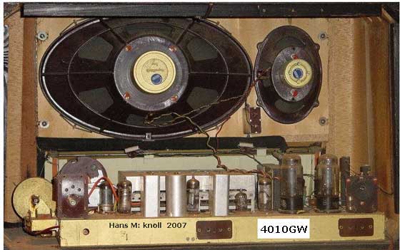

      Also dieser 4010(W) oder auch ohne W mit 2xEL12 muss schon eine echte Legende sein. Er hat ja (nur) zwei Lautsprecher aber ich vermute, das stabile und großvolumige Gehäuse verhilft ihm zu seinem überragenden Klang.
      die beiden EL12 (mit gebremstem Schaum, 25W gaben sie nicht her ;) gab es im 5010. Der 4010 ist m.W. bis auf den NF-Teil das gleiche Geraet, er hat eine EL12 im Eintakt-A betrieb.
      Nicht, dass sich da etwas festsetzt ;)
      Ich muss mal sehen, was damals in der Funkschau zum 4010 stand, man war jedenfalls begeistert, ueber konstruktive Detailloesungen (Tastenmechanik) und die Wiedergabe.
      Der 4010 (und 5010) haben ein, zwei Besonderheiten im AM-Bereich. Zum einen einen Bandfiltereingang und ein Nullstellenbandfilter noch der Mischroehre. Es hat im Interesse eine grossen Trennschaerfe +-9kHz von der Mittenfrequenz entfernt Nullstellen in der Uebertragungsfunktion. Der direkte Konkurrent Saba Bodensee (und Freiburg) W3(?) hatte das Filter auch. Danach ging es in Westdeutschland mit den AM-Empfangsteilen ziemlich schnell bergab, waehrend bei den DDR-Grossupern abgestimmte Vorstufen und zwei ZF-Stufen eher der Standard blieben.
