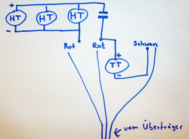

      Ich habe einen Wilbad 8 ohne Lautsprecher ergattert. Da ich noch Ls in der Bastelkiste habe (Nichts Originales), wollte ich mal Eure Meinung zu meinem Anschluss-Vorhaben hören.
      Es werden ein großer ovaler Tieftöner sowie 3 Hochtöner (Mitte, rechts, links)
      verbaut. Vom Überträger kommt ein 3-adriges Kabel (rot, rot, schwarz).
      Als Vorlage habe ich mein Wildbad 100 genommen, dort sind die Hochtöner auch parallel geschaltet (allerdings nur 2).
      Wäre das OK oder können Probleme auftreten?

      ich denke, wenn Du alle Parallel schaltest, kommst Du in der Impedanz recht weit runter. Dann passt die Anpassung der Frequenzweiche (der 10 µF) nicht mehr richtig. Die Trennfrequenz rutscht nach oben. Dadurch hast Du im Ernstfall nur noch den ganz oberen Frequenzbereich aus den Hochtönern. bei Impedanzhalbierung zu den ursprünglichen Hochtönern müsstest Du auch den Wert des Kondensators ändern (erhöhen).
      Da nur ein kleiner Teil der Lautsprecherleistung durch den HT-Zweig fliesst, würde ich mir um eine Gesamtimpedanz von um die 3 Ohm (hast Du die Impedanz oder den Gleichstrom-Widerstand gemeint???) keine Sorgen wegen des Übertragers machen. Zudem hängt in der komplexen Last ja auch noch der Kondensator.
      Aber Du könntest die Serien-Parallel Schaltung auch mal ausprobieren, da muß man aber mit den Polungen von Front- und Seitenlautsprechern spielen, bis sich das gewünschte (optimale) Klangbild ergibt. Versuch macht kluch... :)

      wie gesagt, das Gerät wurde Lautsprechertechnisch schon so verändert, das nun
      2 Ausschnitte in der Schallwand waren. Ich wollte kein "Loch" in der Schallwand lassen, daher die Idee mit dem 3. Hochtöner. Ich habe jetzt den Stoff gewaschen und aufgeklebt, die Chassis sind auch montiert. Ich werde dann mal hören, wie das Ergebnis klingt und evtl. mit den Kondensatorwerten experimentieren.
      Also, Fortsetzung folgt!
