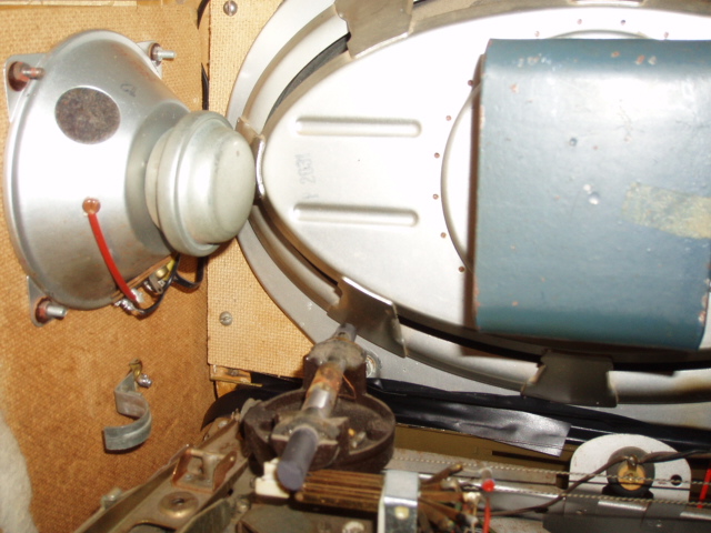

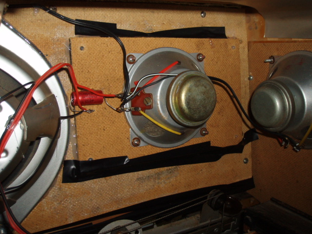

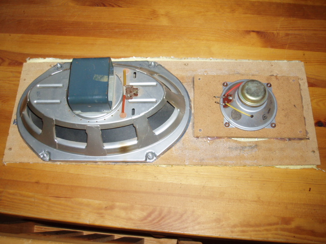

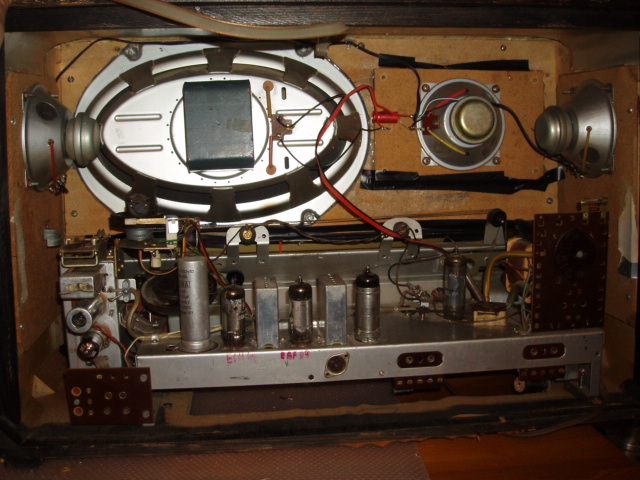

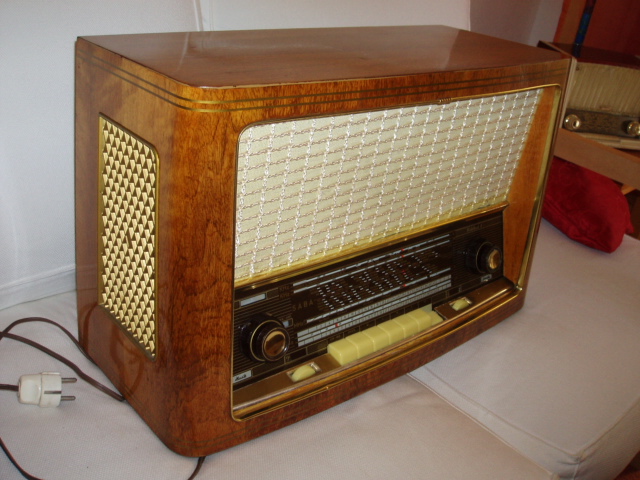

Ich habe einen Wilbad 8 ohne Lautsprecher ergattert. Da ich noch Ls in der Bastelkiste habe (Nichts Originales), wollte ich mal Eure Meinung zu meinem Anschluss-Vorhaben hören.
Es werden ein großer ovaler Tieftöner sowie 3 Hochtöner (Mitte, rechts, links)

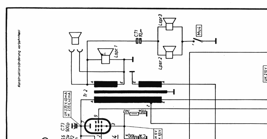

verbaut. Vom Überträger kommt ein 3-adriges Kabel (rot, rot, schwarz).
Als Vorlage habe ich mein Wildbad 100 genommen, dort sind die Hochtöner auch parallel geschaltet (allerdings nur 2).
Wäre das OK oder können Probleme auftreten?
Gruß Oliver
