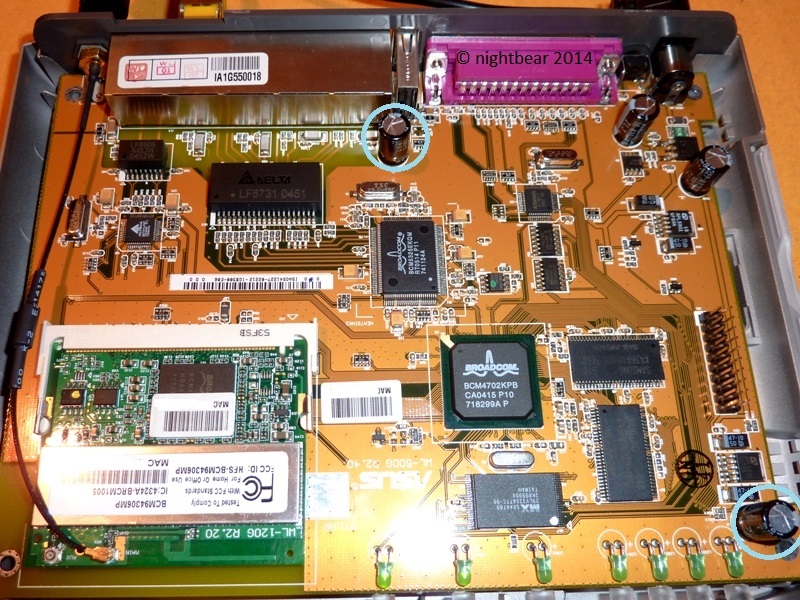

Hallo allerseits!
Heute streifte mich Thema Kondensatoren zufällig in Form eines alten WLAN-Routers von Asus. Vor Jahren wegen instabilen Verhaltens vom Kunden retourniert, lag er in einer Kiste mit Elektronikabraum. Einfach wegwerfen wollte ich ihn nicht, da diese Geräte damals noch "Made in Taiwan" waren, also eine hervorragende Fertigungsqualität aufweisen. Ein Test zeigte, dass der Router, besser gesagt seine Funkfunktion, bei höherem Datenaufkommen abstürzte. Ein Neuschreiben der Firmware ins Flash-ROM änderte daran nichts.
Im Gerät sind drei Spannungsregler, im Bereich der oberen beiden Regler sitzen zwei Elkos 470µF. Nun, möglicherweise sind die nicht mehr in Ordnung dachte ich. Die Messung nach dem Auslöten zeigte aber keine Abweichungen von den Sollwerten. Das passte auch, weil die Probleme eigentlich von Anfang an bestanden.
Dann fiel mir bei der Betrachtung des Boards auf, dass zwei weitere Positionen für Elkos derselben Größe zwar vorgesehen, aber nicht bestückt waren, eine davon am dritten Spannungsregler.
Das kennt man: Der Entwickler sieht die Bauteile vor, da er sie für nötig erachtet, sie schaffen es auch ins Layout, aber dann schlägt der Rotstift in der Bestückung zu.
Und tatsächlich, nach dem Bestücken der beiden Positionen mit ebenfalls 470µ läuft das Gerät stabil.
Es sieht so aus, als ob die zusätzlichen Kapazitäten eine nötige Stützfunktion bei kurzzeitigen Laständerungen bzw. eine zusätzliche Filterfunktion hinter den Reglern erfüllen.
Hier noch ein Foto zur Anschauung:
Achim -
Hallo Michael,
ja, das sollte man meinen. Das Gerät (Asus WL-500g) wurde bald nach der Markteinführung durch das Nachfolgemodell, den "WL-500g Deluxe" ersetzt. Er hatte ein anderes Layout, einen auf der Hauptplatine integrierten WLAN-Chip, eine etwas schnellere CPU und 32MB statt 16 MB RAM und war "Made in China". Er hatte bei seinen beiden Spannungsreglern stets 3 Elkos bestückt.
Das oben gezeigte Gerät, das sich in meinem Besitz befindet, hat die Revision 2.40 also schon eine fortgeschrittene Revision. Möglicherweise hat man bei den früheren Revisionen die Elkos noch bestückt und später bei der 2.40 vorschnell weggelassen. Mittlerweile habe ich im Netz auch Fotos von meinem Modell gefunden, wo noch drei oder vier Elkos bestückt sind. Man hat sie also später weggelassen.
Mein Verdacht wäre der Elko ganz unten rechts. Er könnte für die Versorgungsspannung des RAM zuständig sein und er ist bei früheren Geräten bestückt.Achim
